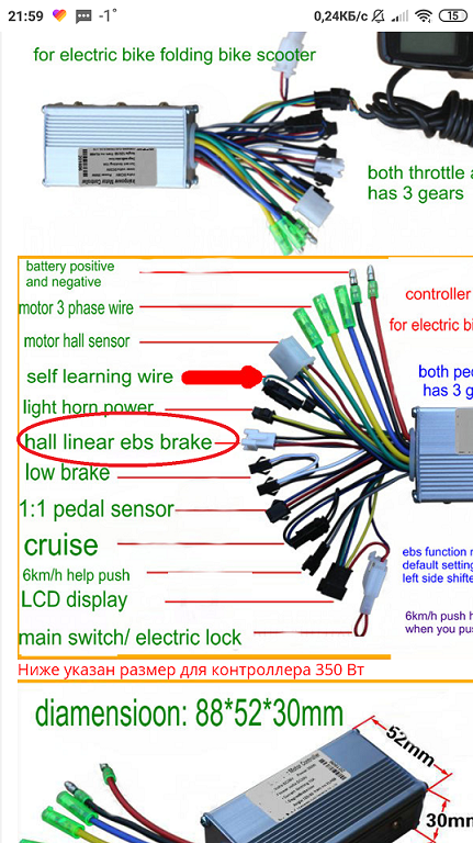

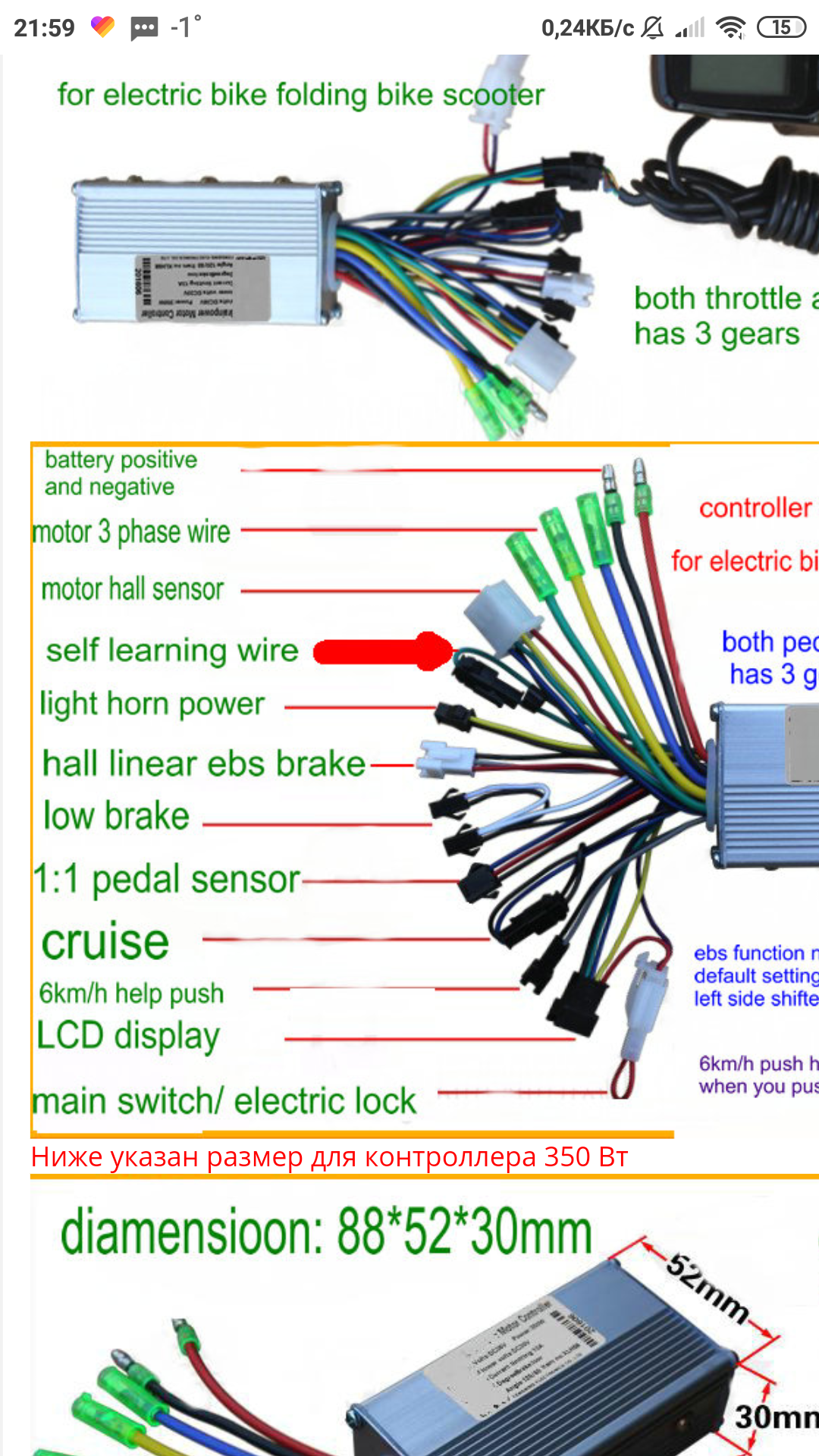

rodina
Цитата: GANY от 25 Окт. 2019 в 23:33
уже подсказали. если экранчик то с нее и включается обычно. хотя замкнуть х все равно возможно надо будет. проверишь. поищи в сети про свой экранчик.
По ходу в моём дисплее нет управления рекуперацией. Как же её включить?
Вот такая распиновка проводов
Michael
Цитата: rodina от 23 Нояб. 2019 в 18:29Как же её включить?
Перемычку а лучше холл, как написано, на EBS вешаешь, при нажатии на тормоз будет включаться рекуперация, конечно, концевеки тормозов должны быть подключены.
С холлом вообще отлично должно быть, сильнее жмёшь - сильнее рекуперирует.
rodina
Пробовал перемычку на ebs - отключается газ, но рекуперации нету. И X+SD спаивал + ebs перемыкал - не работает рекуперация.
GANY
через меню скорее всего надо включать.
