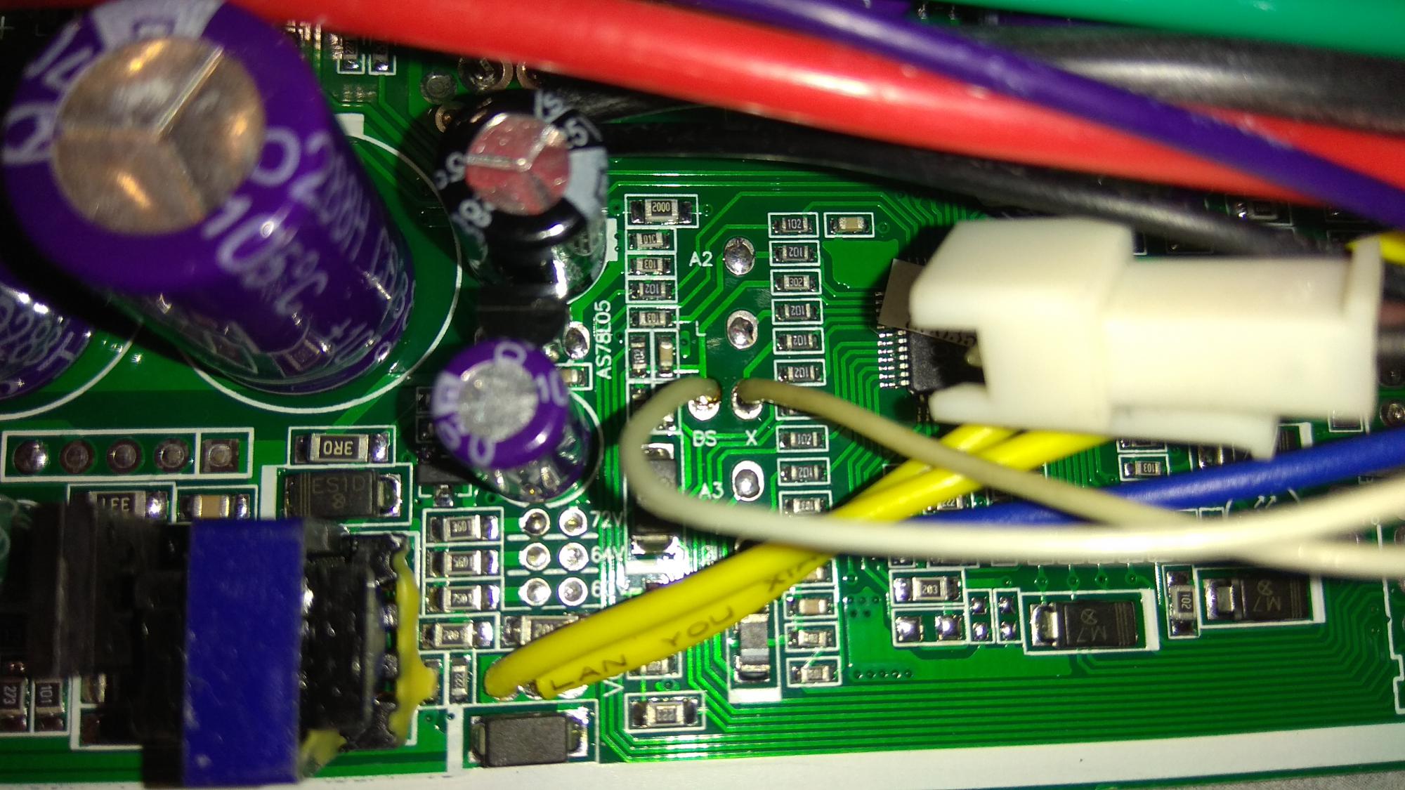

кроме Х иногда нужно еще замкнуть концевики тормоза. отключалки мотора.
rodina
Попробовал включить рекупирацию x+ds - не заработало, и контакт тормозов замыкал. Может в прошивке дело?

одновременно?
rodina
[user]GANY[/user], да, одновременно, все варианты испробовал.
rodina
Подскажите какой контроллер с точно работающей рекупирацией. 48 в, 500вт.
GANY
плату проверь. Х вообще подключен к системе. может отсутствовать резистор или диод. например между Х и DS должен быть диод. бегло посмотри дорожку. если она вклчена куда то туда на микроконтроллер то норм. если нет надо допаять отсутствующий элемент.
rodina
[user]GANY[/user], позже гляну. Может прибор управления не поддерживает рекуперацию? Управление у меня s886.
rodina
Дорожки отходят через резисторы к чипу
От x и ds провода наружу вывел.
An1965
[user]rodina[/user],
Tак и надо было начинать с *прибора управления*, контроллеры то практически все поддерживают, а вот с дисплеем - отдельная тема
GANY
уже подсказали. если экранчик то с нее и включается обычно. хотя замкнуть х все равно возможно надо будет. проверишь. поищи в сети про свой экранчик.
