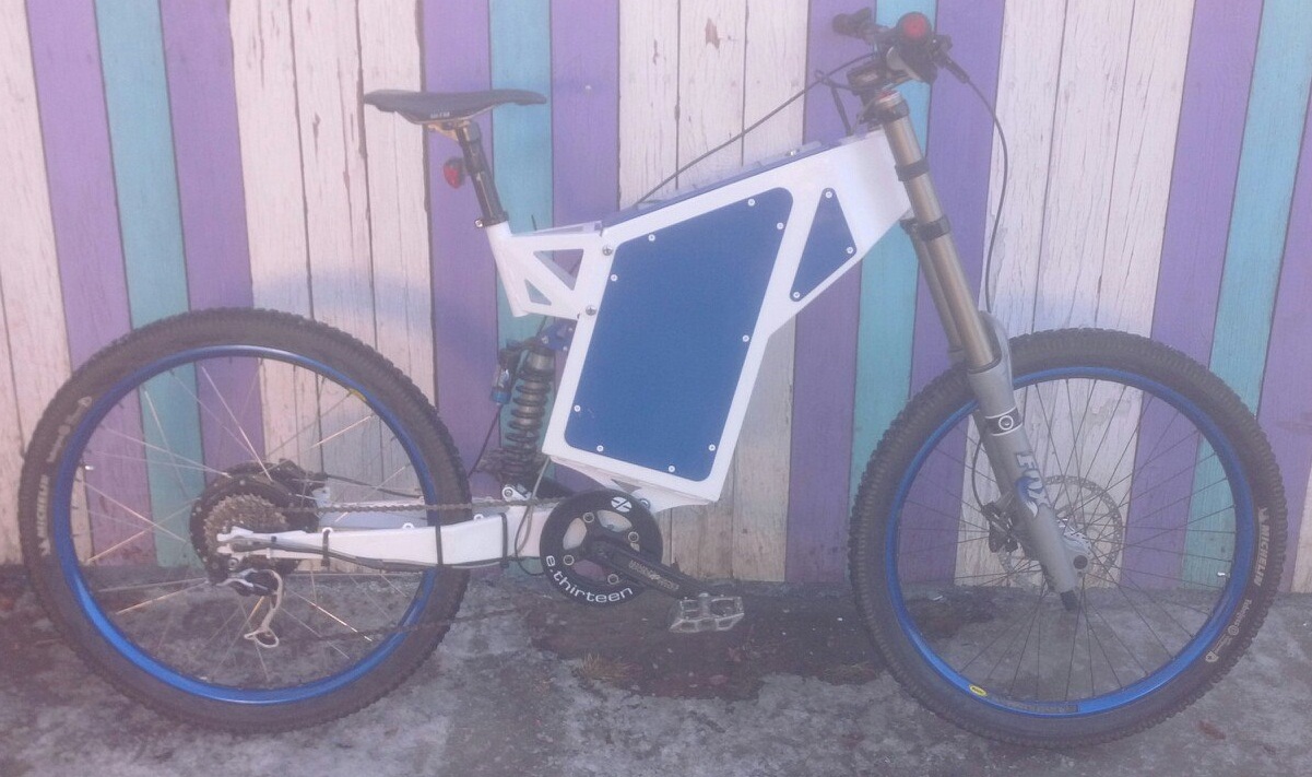

По части рамы замечаний нет - все достаточно предсказуемо и адекватно, покатал и по подтаявшему снегу, и по асфальту (прикольно шипы скребутся - все дорогу заранее уступают), попрыгал с бардюрок и по лестницам немного.
Рама показала себя очень адекватно, скрипов, люфтов, трещин и т.п. не появилось.
дак чё ей будет, она ж железная  ;-)
Ну а так, поздравляю с новым хорошим аппаратом, надеюсь он будет приносить радость, на что и задумывалось наше хобби.
А какова получается суммарная масса наездник плюс байк и какая жёсткость (цвет) пружины стоит в РШ боксер?

Собрал недавно вел и успел уже потестить раму, в купе с вилкой и амортизаторами.
Что касается рамы, рама очень достойная, разработчики молодцы! Сделана качественно, покрашена тоже, очень удобна загрузка АКБ сверху, верхняя крышка отсека с замком, хоть у меня и нет полноценного акума, а только в корпусе QT 11,6ah, но тем не менее. С амортизатором 240x76 система с 38t и большим рокрингом при срабатывании аморта на полный ход не задевает раму, единственное, что есть опасение задевания колеса об расширительный бачок аморта, но пока не проверено, при желании можно колесо сдвинуть в дропаутах подальше от аморта. Места для широких покрышек в маятнике полно! Подвеска работает отлично, думаю тут и заслуга амортов FOX и рамы одновременно. :) Уже испытал раму ездой с лестничных парапетов, дропами и нашими "замечательными" дорогами, всё выдерживает и при том много комфорта, не смотря на жёсткое и узкое седло. Ход задней подвески получился 220мм на моём амортизаторе.
Отсек под АКБ у меня 110x250x350. Каретка 83мм, есть возможность закрепить успокоитель ICSG old с нижним роликом(верхний не поместится, будет задевать корпус отсека с АКБ). Вес рамы вышел в 8.8кг.
По ощущениям вышел отличный мотовел :)
Но это для меня и стало камнем преткновения...
Не знаю, чего я так за этим гнался?! Думаю, что просто хотелось попробовать, т.к. многие на подобных тяжёлых велах ездят.
Но так как у меня электрокомплект слабый(1200w в пике) и батарея всего 11,6ah, то не получается реализовать весь потенциал рамы и компонентов. Да и как оказалось, мне этот потенциал ни к чему... :( А что-то и мешает. Скорости выше 60 мне изначально не хотелось. Собирал больше думая о комфорте от больших ходов подвески. Но эта длинноходная подвеска сыграла злую роль в плане педалирования, т.к. нет больше той эффективности педалирования, как на обычном велосипеде (до этого у меня был подвес 150/130хода, а потом хардтейл с 75мм хода спереди) Потом это мой первый вел на двухкоронке, ну вот не привык я к тому, что надо заходить в узкие повороты широким радиусом из-за небольшого, в сравнении с однокоронными вилками, выворота, ну вот не нравится...нет так горячо любимой манёвренности.
В общем это уже не велосипед получился, стал ощущать себя тинейджером на DH велосипеде, катающим стритец по центру города...))
И получается, что выхода тут два, либо ставить МиниКрошку и большую батарейку, как у ViTbike, но тогда конечно скорость будет и 60 и выше, но проблемы с манёвренностью станут ещё острее из-за веса, педали крутить станет ещё бессмысленней...
Ну а второй вариант снова переходить на легкий вел. И что-то я пока склоняюсь ко второму варианту.
Что-то много букв получилось...)) Если на брать мои заморочки, предпочтения и муки выбора идеального велосипеда для себя, то в сухом остатке будет то, что Рама у Алексея получилась отличная для постройки скоростного и довольно мощного (на сколько позволяют 135мм дропауты) вела!

Собственно я тоже немного удивился твоему желанию взять 110ю, т.к. на 90й было бы попроще:
1. она полегче.
2. градус поворота руля, на 90й несколько больше.
Ну и правда - имея на "борту" бокс под АКБ под 3кВт+ крутить педали, хоть и можно, но не так необходимо.
Собственно затем и приклеил опросик в шапку - тоже есть идея разработать вариант именно под обыкновенные вилки и легкие конфиги. У стандартных вилок масса преимуществ, особенно то, что касается маневрирования на малых скоростях. Однако использовать их на скоростях 50+ как-то опасно.

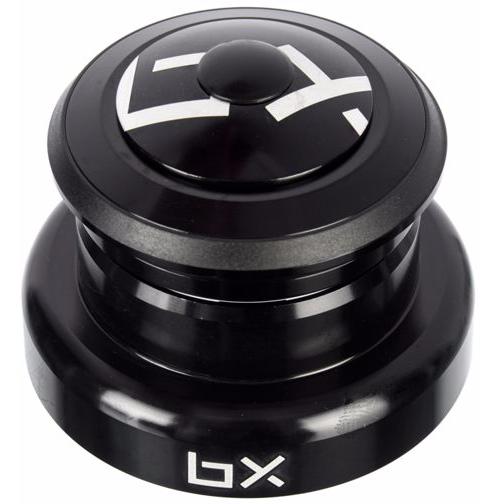

m_denisov
[user]ShorCann[/user],  раз уж речь пошла про однокоронку, тогда нужно делать под конус. Чтобы вилку можно было помощнее, All mounting или  Down hill однокоронную поставить, а они в основном с конусным штоками.
Мои видео:
ShorCann

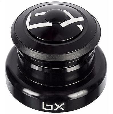

А разве стакан под полуинтегрированную рулевую, с посадкой картриджа на 44мм , не позволяет поставить и конусную рулевку? ;)
DD1700W 48/12  Версия 1.0b
ferum
Ну да, есть оказывается такое, а я даже и не знал! Вот например.
Рулевая колонка Brand-X - 44IETS имеет внутреннюю (нулевой стек) 44 мм верхнюю чашку и внешнюю 44 мм нижнюю чашку для использования с конусным штоком 1-1/8" -1.5".
