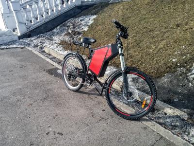

Проясню текущую ситуацию.
Сейчас сделаны две рамы и готовится третья (не считая самой первой), они обе сейчас находятся в состоянии сборки. Как только эти экземпляры встанут "на ход", я надеюсь, мы их активно протестируем в реальных условиях городского передвижения.
Конечно будем "нагружать", но вратли это будут нагрузки уровня злого ДХ (все-же рама проектировалась для активного городского использования и динамичного перемещения тяжелого электровелосипеда, и по пересеченке, БЕЗ яростных трюков ;) ).
Если, в процессе тестирования, не будет выявлено слабых мест, которые могут повлиять на безопасность владельца, то только после этого мы, возможно, будем принимать заказы на изготовление..
Сейчас проработаны три варианта рамы:
1. 90х250мм батарейного. Легкая  :bw: узкая версия рамы, с размером отсека АКБ, изначально, рассчитанным на использование элементов 18650 или 26650 с примерной (суммарной) емкостью около 2500-3000Ватт
2. 110х250мм батарейного.
3. 110х270мм батарейного.
Пока тестируем №1 и №2.

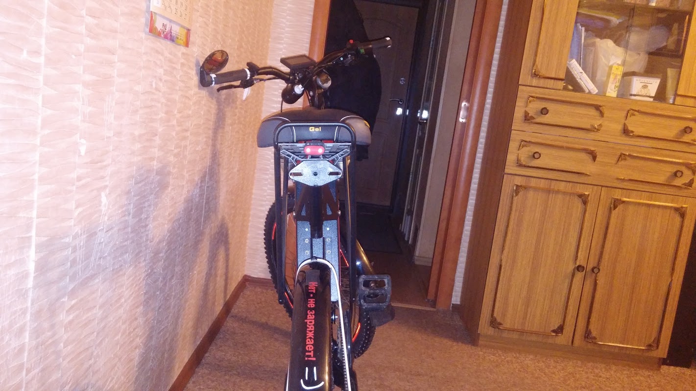

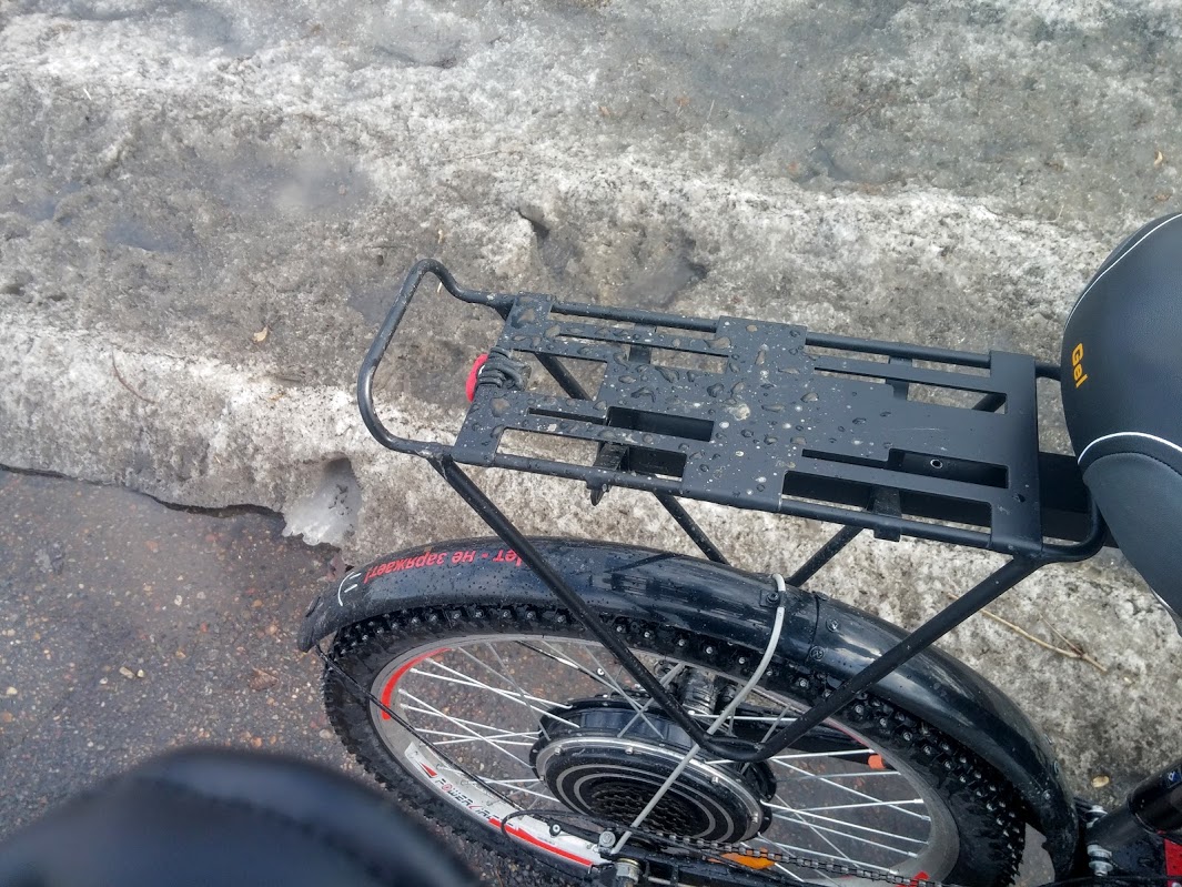

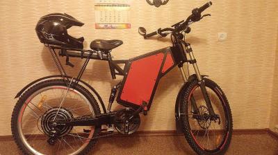

Все размышляю над легким багажником, для всякого шмурдяка, который то нужен, то нет....

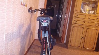

Например шлем и куртка. У меня сценарий использования е-вела следующий:
1. вынос из дома - за этим и борьба с весом.
2. быстрый проброс по ДОП и город до точки - соответственно шлем+куртка+перчи и т.п.
3. достижение цели (работа несчитова), и размеренное получение удовольствия от созерцания, общения в процессе, фото, и т.п.
То есть нужен легкий элемент, на который можно закрепить шлем, пакет с курткой.
Пока работает фантазия, решил примерить старый багажник, и внезапно получил бысто-зажим подседела+всякие плюшки, которые перечислил выше.
Причем ходы подвески на эту установку не сказались.
В связи с этим размышляю - нужно-ли спроектировать и сделать отдельную опцию с багажником на раме? Или оставить только возможность серийных девайсов?
DD1700W 48/12  Версия 1.0b

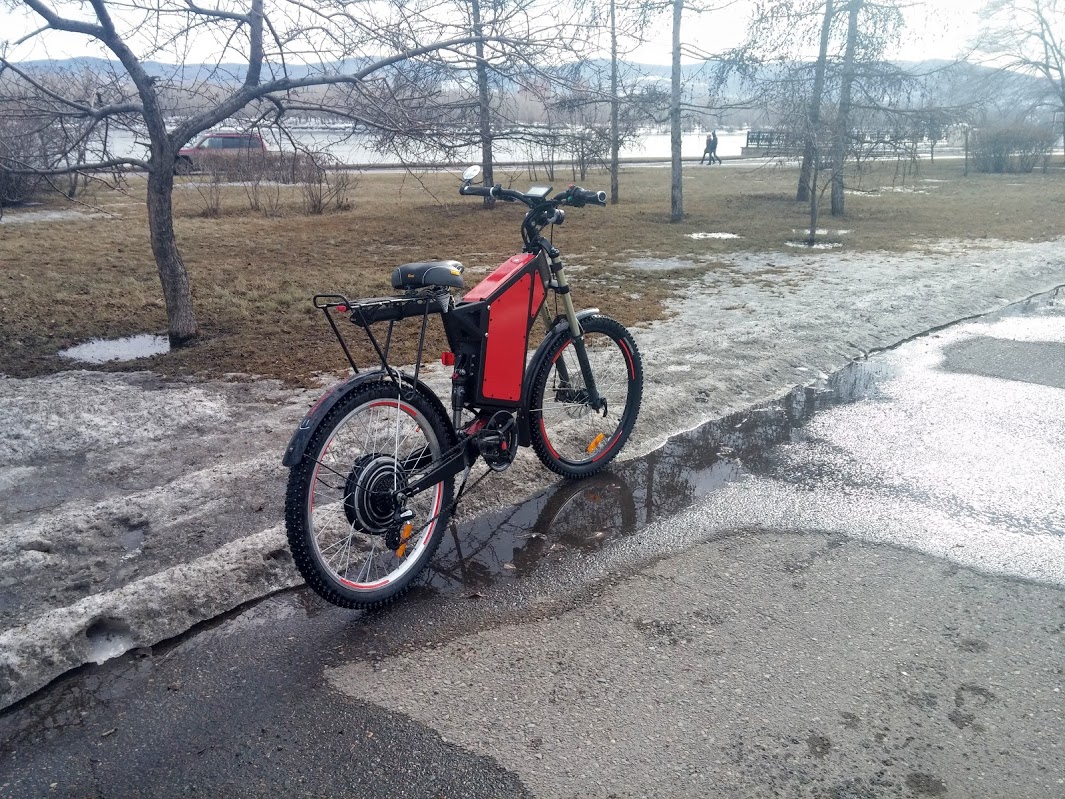

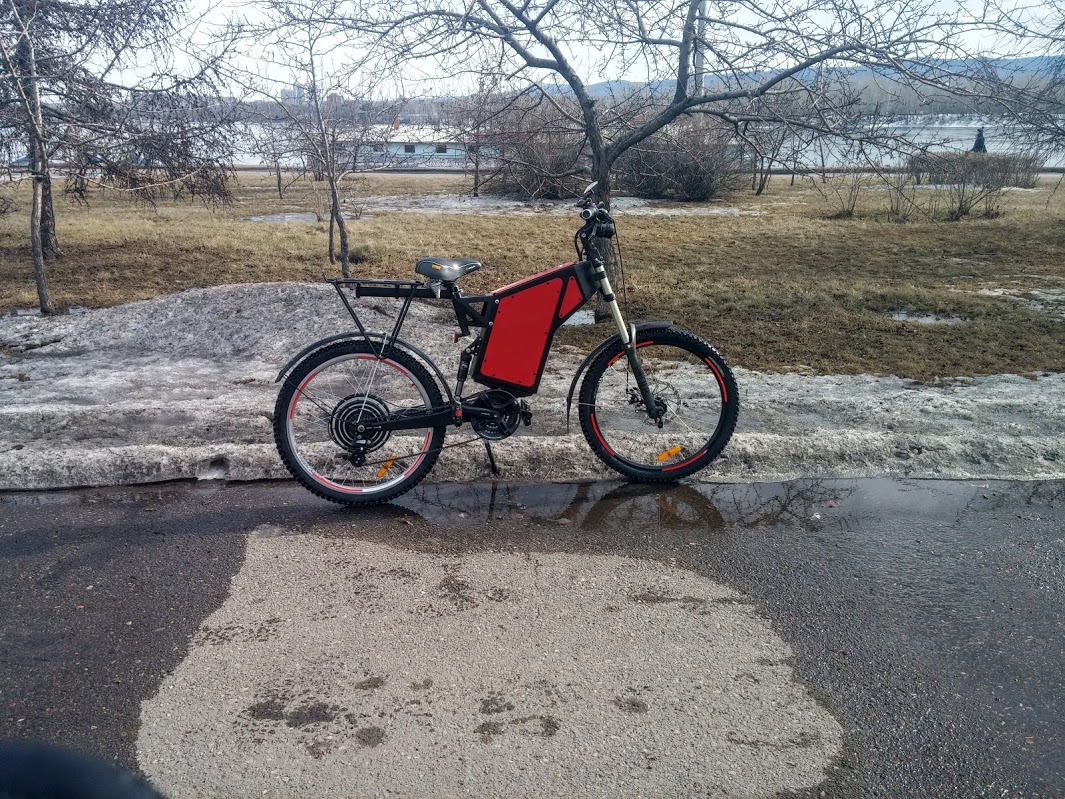

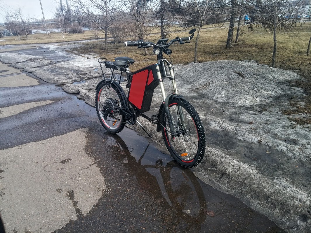

Выгулял сегодня выше описанное устройство :).
По части рамы замечаний нет - все достаточно предсказуемо и адекватно, покатал и по подтаявшему снегу, и по асфальту (прикольно шипы скребутся - все дорогу заранее уступают), попрыгал с бардюрок и по лестницам немного.
Рама показала себя очень адекватно, скрипов, люфтов, трещин и т.п. не появилось.
Вот крылья сильно расстроили  :facepalm: - приехал домой с грязной спиной и даже на багажник закидало - думаю надо шире (или просто поставить летнюю резину - она поуже).
Видео совсем немного (сами понимаете снимать самого себя очень неудобно, а ГоПро у меня нет), попросил супругу немного отснять на телефон - получилось как получилось.
Поясню, мой вес, сейчас, 93кг + одежда рюкзак и т.п. 7кг примерно + сам вел 37кг... = 137кг снаряженной массы скачет на видео  ;-D
Прыгать с более высоких приветствий я еще не умею - может летом попробую.
https://www.youtube.com/watch?v=tjQwpwP78Yc
Видео весьма посредственное, обязуюсь переснять в ближайшее время  :-(
