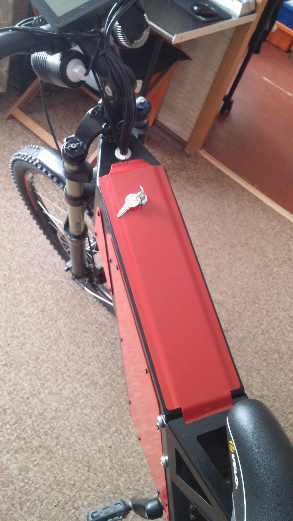

Рамы имеют два размера ширины батарейного отсека 90мм и 110мм.
На форуме весьма популярны батареи от e4bike. 205 х 125 х 105 мм - такая влезет?
ShorCann
Цитата: Surf_el от 01 Март 2016 в 12:29
Полезный размер батарейного отсека Ширина 110 (90), высота задней стороны 350, высота передней стороны 525, длинна 250
Так что наверно влезет даже две (при желании) .

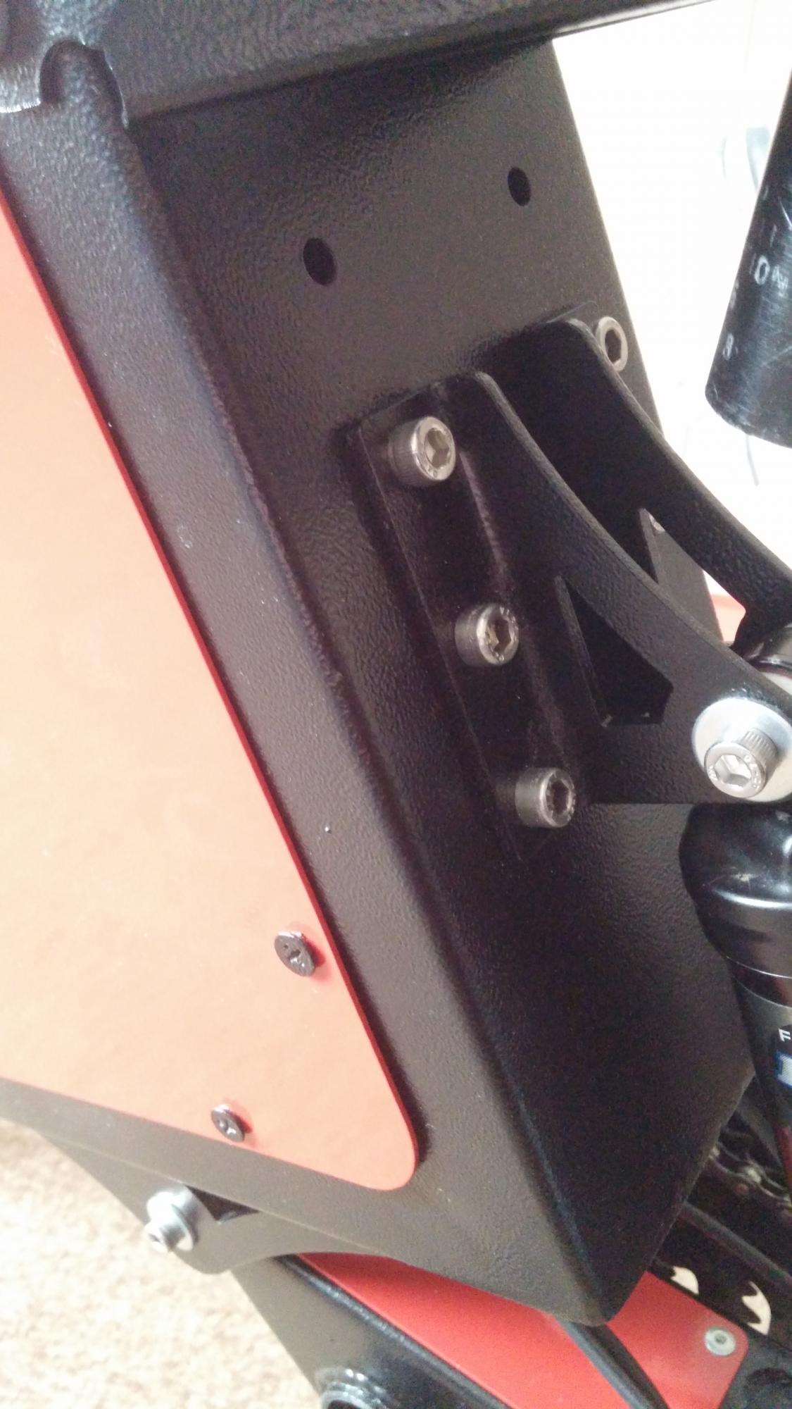

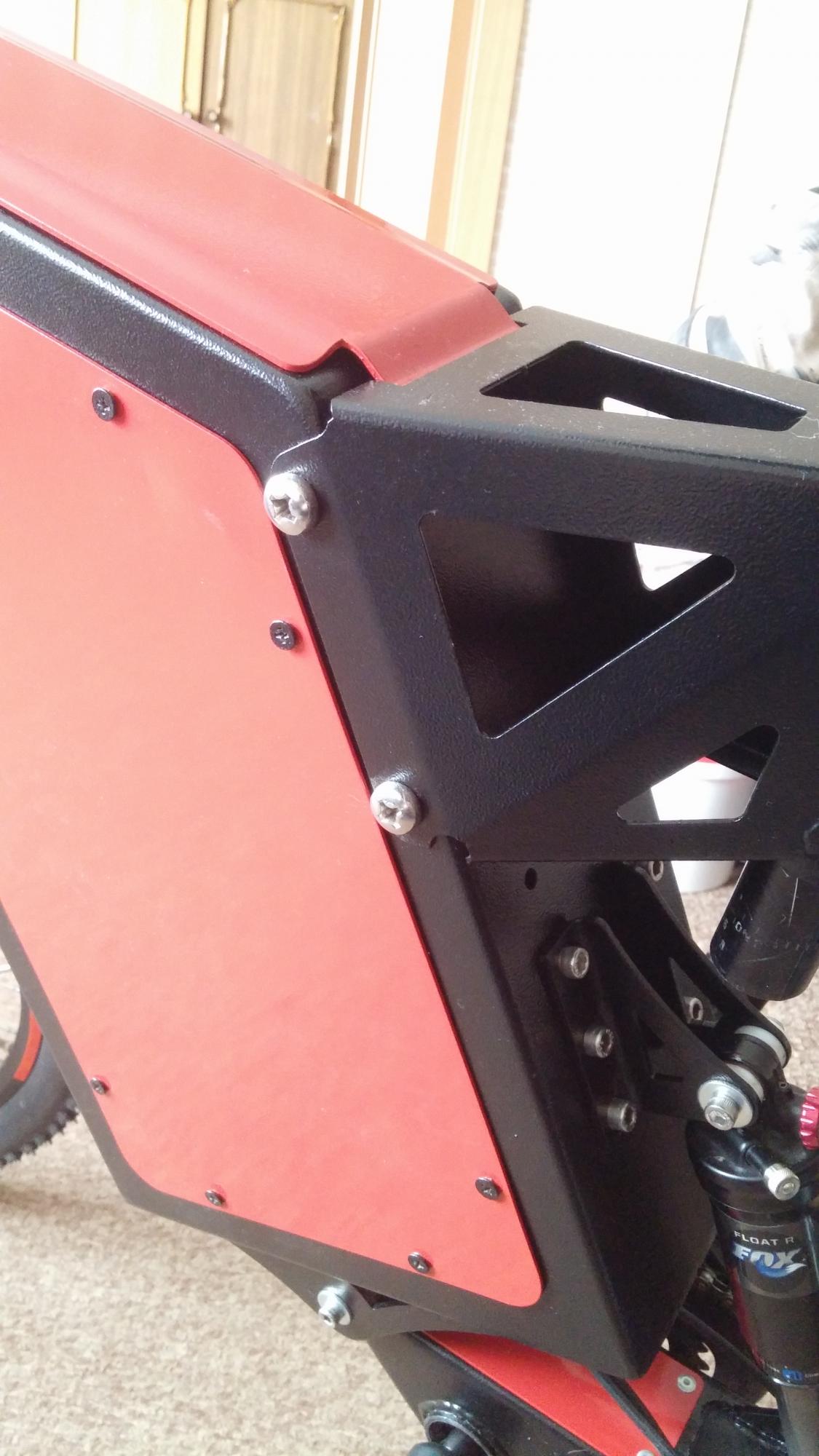

1. Рычажность 2.8:1, просадка составляет примерно 18% рабочего ход амортизатора, то-есть около 27мм (по оси заднего колеса) при данном амортизаторе.
Кстати советую подумать над изменением рычажности Лайта - т.к. у меня, например, пришлось в данный аморт задуть давление 265, а это почти придел :( (хотя сейчас зима и давление на улице немного падает), плохо представляю как подобный амортик станет работать на 4:1.
2. Большинство элементов из 3ки
3. Применяется распределяющая давление пластина с закладными гайками
тут ее видно.
4. Решение о увеличении толщины дропов примем после динамометрических испытаний, однако, исходя из габаритов ящика для АКБ, ставить в эту раму моторы более 4кВт не планировалось.

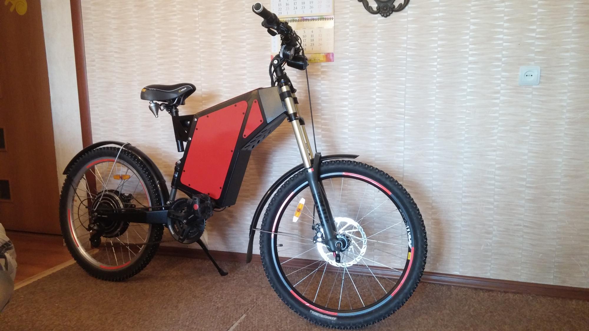

Закончили обновленную версию. Постараюсь собрать до выходных и (если погода позволит) немного потестировать :)
Отчетик, соответственно при стечении благоприятных условий, будет.

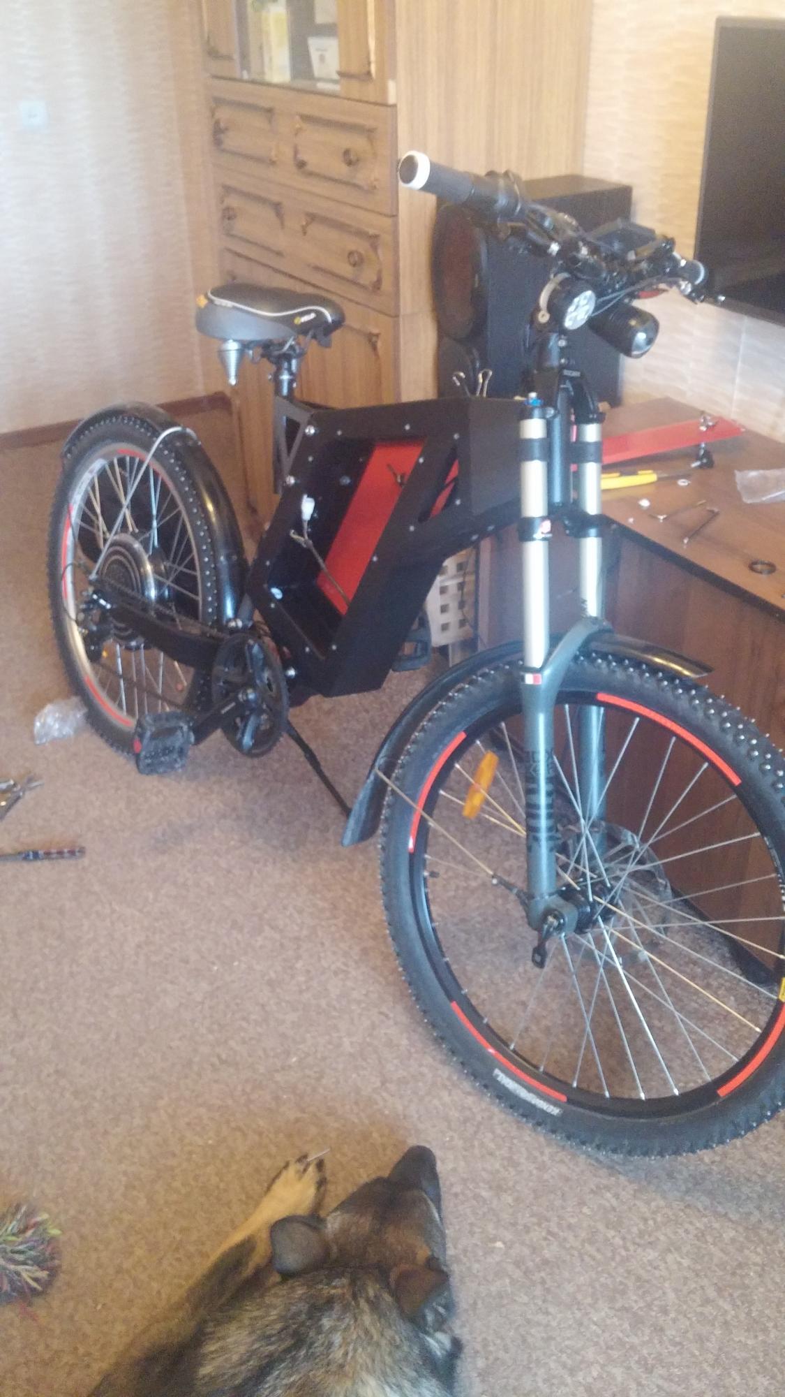

Собираю потихоньку
DD1700W 48/12  Версия 1.0b

fox-lisovich
Вот и моя почти собрана, остались нюансы! :)
Надеюсь в ближайшее время их решу и заодно заведу свою тему :)

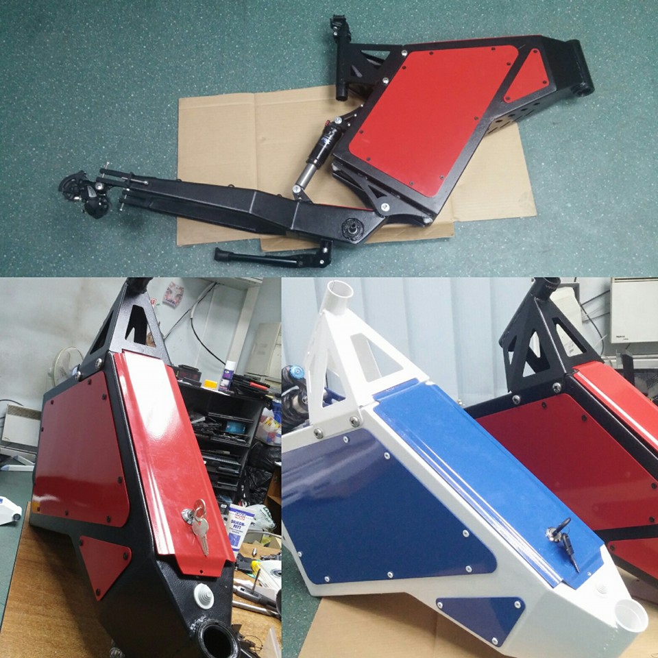

ferum
[user]ShorCann[/user], Люк в маятнике, для внутренней проводки?
ShorCann
можно и так, задумывался как технологический, чтоб был прокрас внутренних полостей.
