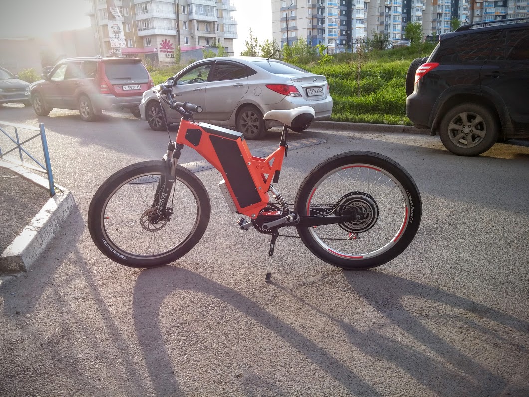

Немного поясню по герметизации, (просто немного покоробило про этот друшлаг  /:-) ).
На текущий момент я катаю на 0.2й раме (это вторая версия по изменениям и вторая рама из всей истории выпуска) 90мм.
Мой вариант байка намеренно не проходил никаких дополнительных герметизаций (там даже резинок нет на крышках), на нем нет усиливающей пластины под ушами аморта (которую, теперь ввариваем теперь во всю линейку). Решил ничего не доводить до ума и посмотреть в каких условиях, и какие слабые (узкие) моменты могут повылазить.
Так вот, пробег этого экземпляра рамы составляет 1200км.
по совершенно различным грунтам и в городе.
Условия эксплуатации, почти ежедневно.
Погодные условия, конец зимы и дожди она прошла (многое можно увидеть из видео в этой теме). Причем дожди нормальные, в которые и обычный то велосипедист не попрется.
Вскрытие проводилось недавно (вчера после велопарада, для отчиски совести снял боковую крышку) :) и следов влаги внутри я не увидел.

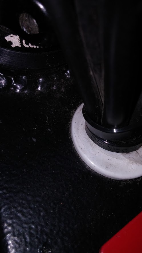

Вот как у меня проводка сидит в верхнем уплотнении.
При вскрытии было видно, что влага просачивалась через щели в боковых крышках, но поскольку внутри, между крышкой и АКБ есть воздушная прослойка и гнутая полка корпуса, она благополучно стекала по ней-же наружу, не попадая во внутреннюю часть.
По весу выходит так (нет сейчас под рукой весов и разобранной рамы).
1. Версия 90 в сборе с крышками, без вело оборудования - примерно 10.5кг.
2. Версия 110 в сборе с крышками - примерно 11кг.
3. Версия 110+ в сборе с крышками - примерно 11,7кг.
4. Версия 1.1b (та что на тесте) - примерно 8,7-9кг.
Есть еще несколько вариантов исполнения маятника (стандарт, укороченный 26вело/24мото, усиленный 2мм. дроп 12мм.) естественно они вносят коррективы в массу, например усиленный добавит как минимум 1кг.  :pardon:

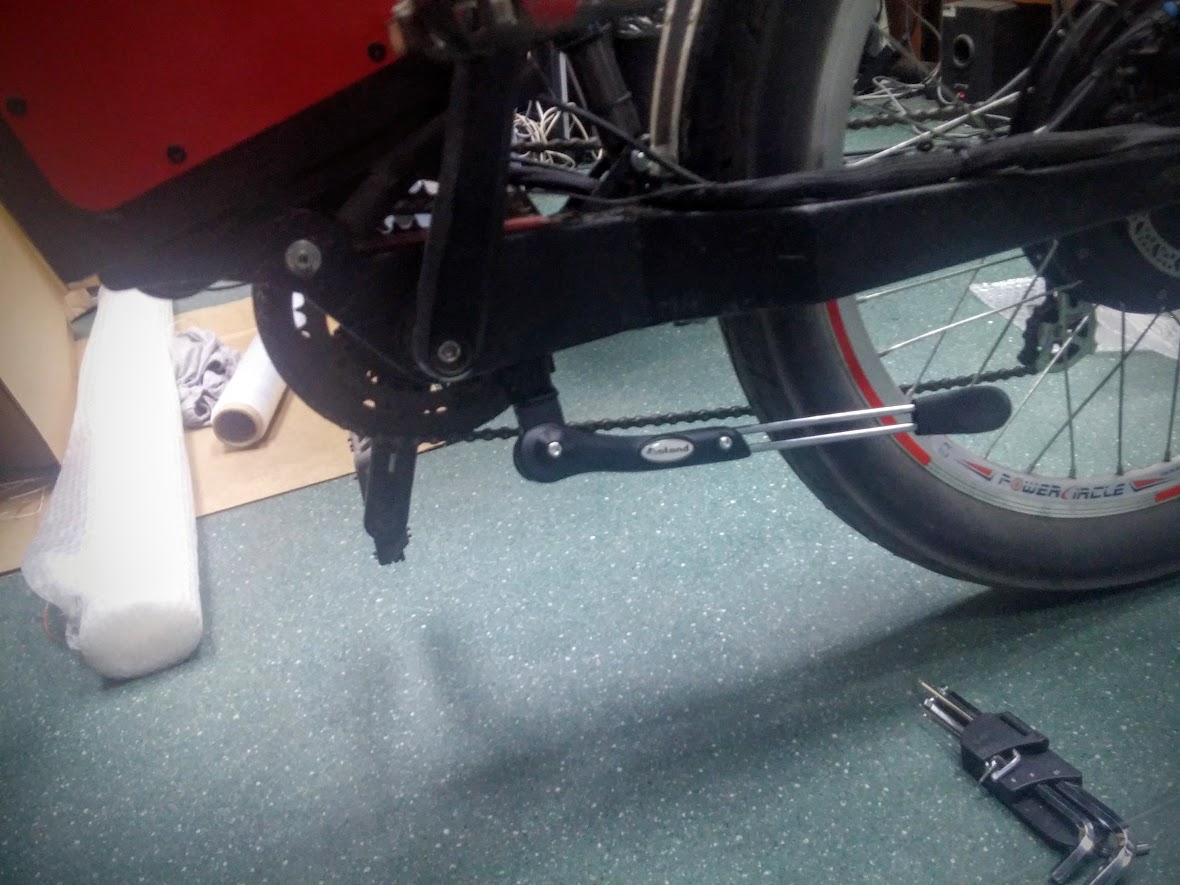

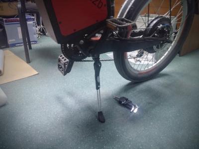

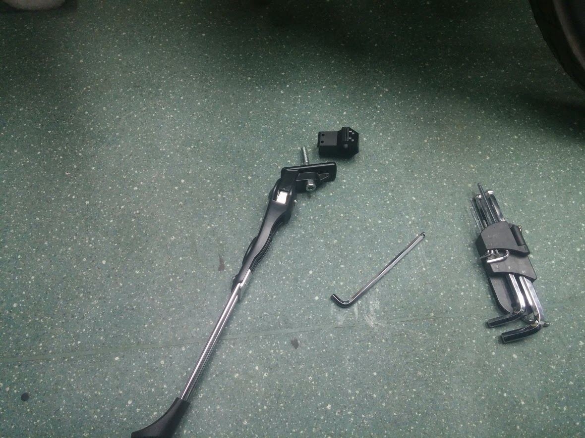

Сегодня "мимо проходил" веломагазина какого-то и увидел занимательное изделие :)
Поскольку моя старая подножка была вся из алюминия - эта мне приглянулась больше, т.к. выдвижная часть сделана из подкаленой стали.
У подножки обнаружилось забавное название  :pardon:
И так берем изделие "Штука", раму "Версия" и болт М8 и совмещаем...
Правда пришлось добавить еще одну "штуку", поскольку увлечение 3х дюймовыми колесиками имеет свои недостатки :(
Однако результат вполне радует - "Штука" конечно немного пружинит, но держит вполне уверенно
Цена вопроса 550р  :hello:

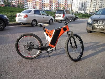

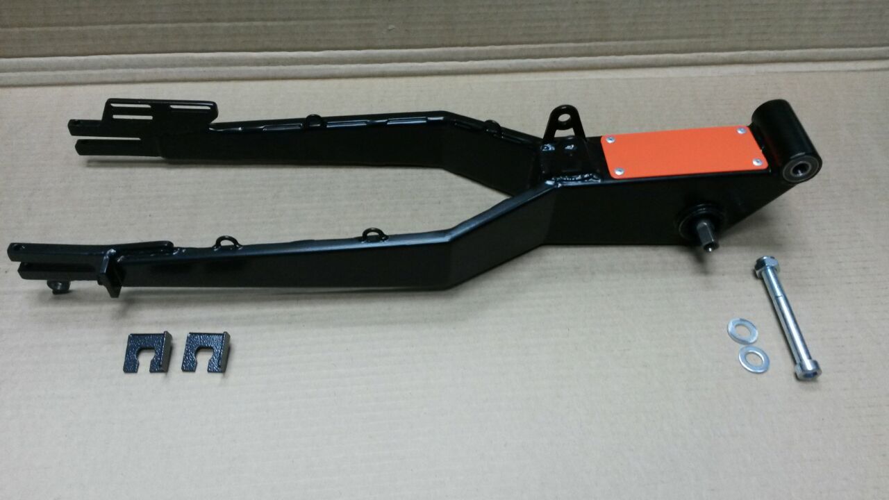

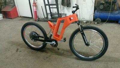

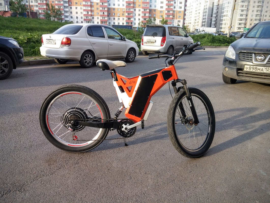

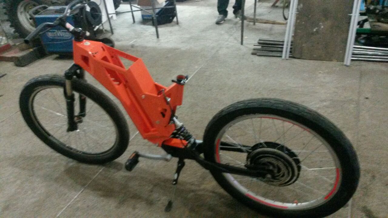

Завершены работы по металлу над новой "версией"
Следующий этап, электрика и тестирование (решили начать с амотра на 160мм :)) )
И наверно уже создадим под нее отдельную тему - очень неудобно стало :( а то многие путаются где тест, а где коммерческая.
Следующие фото постараюсь делать не телефонного качества :)

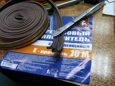

Возвращаясь к вопросу герметизации. Небольшой тест уплотнителя.
Покупаем вот такую вещь (если тоньше и мягче, то лучше), цвета бывают разные вроде.
(по моему 59р... или около того)
Обезжириваем места наклейки.
и наклеиваем (желательно почти на внутреннее ребро).
Ну и закрываем крышки :) собственно примерно 20 минут на все.
Плоскости немного выгибает, но не критично.

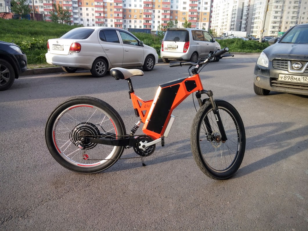

ShorCann
1.1b
Теперь следующий этап - тестирование и доводка (при необходимости) :) ...
Фуф - прям гора с плеч  %-)

Рама «Версия» лайт + МК 1квт + 48v-40ah + KLS7212S
Xiaomi Mijia Electric Scooter
Я на карте
ShorCann
[user]bolonia[/user], А это уже на вкус и цвет :) если будет желание сделать "так" - пользователь это в состоянии и сам реализовать, просто просверли 4ре отверстия выше и переставь подседельную опору.
Но есть и практическая сторона - в таком положении (как сейчас) на подседельную трубу спокойно можно закрепить багажник (фонарь, крыло... и т.п.) , да и диапазон регулировок, от детского (женского) до "лосиного"

ShorCann
[user]ale197851[/user], :( при сборке забыл я весы взять.
Однако можно попробовать посчитать...
Сейчас масса 38кг, из них:
1. МК с ободом и резиной 9кг.
2. ЛиФер примерно 10кг.
3. Каретка с шатунами 1.5кг.
4. Цепь + обвеска 0.5кг
5. Седло + штырь 0,5кг.
6. Переднее колесо + вилка + обвеска руля 7.5кг.
7. Электрика 0.5кг.
То-есть рама должна быть в районе 8.5кг.
