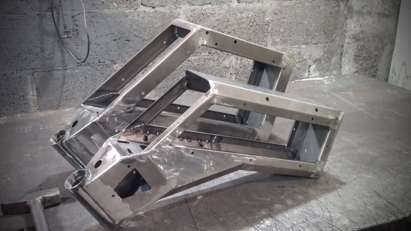

Пространственная рама "Версия" и велосипед на ее базе.
Автор ShorCann, 23 Фев. 2016 в 17:00

Красиво. Было бы неплохо подумать о логотипе на трубу рулевой :-)
ShorCann
:) интересная идея.

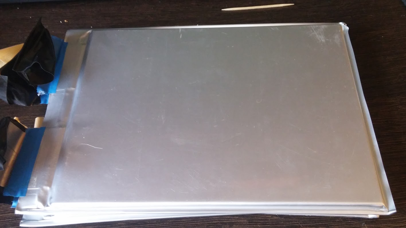

Сегодня забрал недостающие пакеты, для лайтового конфига на новой раме, осталось дождаться БМСку от [user]kol[/user].
И можно будет ставить на ход. (после покраски естественно :) )

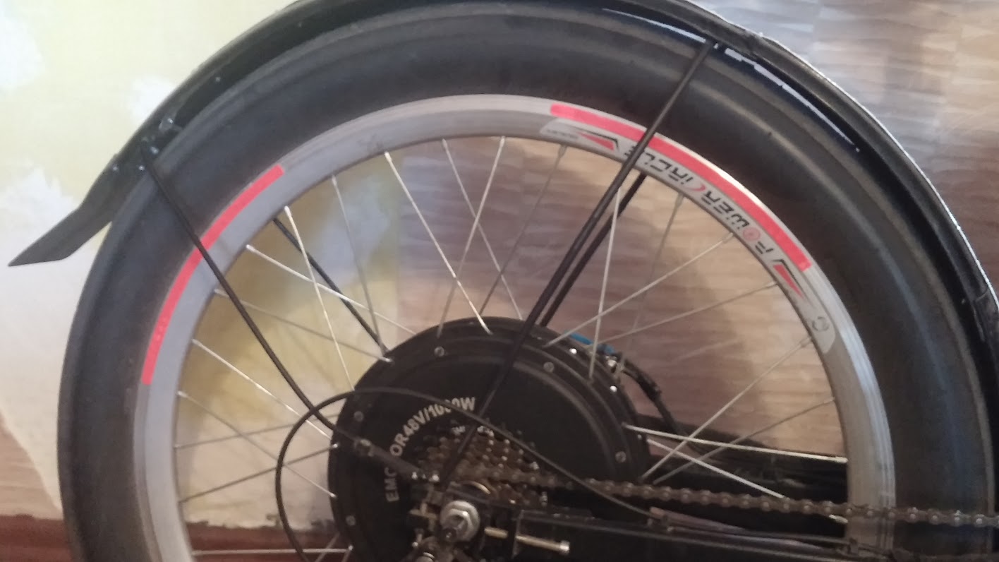

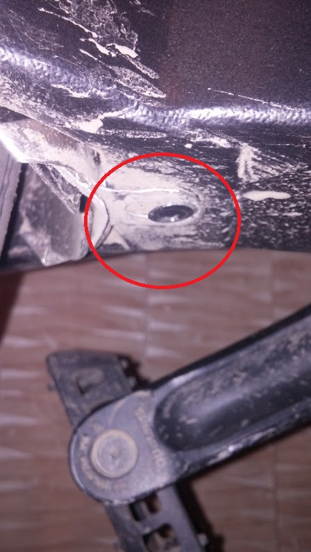

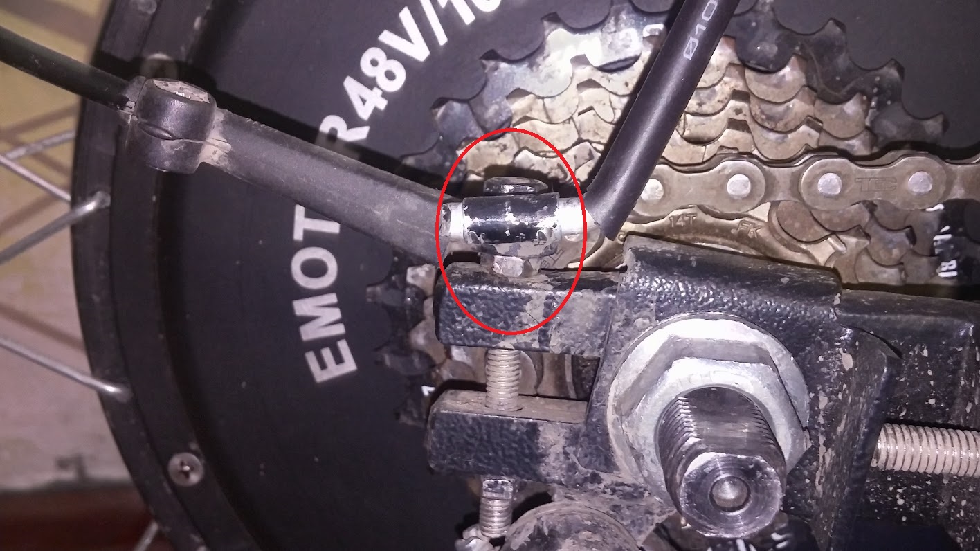

Цитата: Ballu74 от 23 Май 2016 в 14:40
А как заднее крыло крепить на маятнике? :ah:
У меня так, в передней части, внизу, сделал отверстие под саморез (после подгонки советую саморез посадить на герметик)
Усы закреплены на стяжной болт (при необходимости снять колесо, усы откручивать не нужно - просто откручиваю нижнюю гайку и выдергиваю болт вместе с усами, затем все становится на свои места без подгонки)
Внешне как-то так .

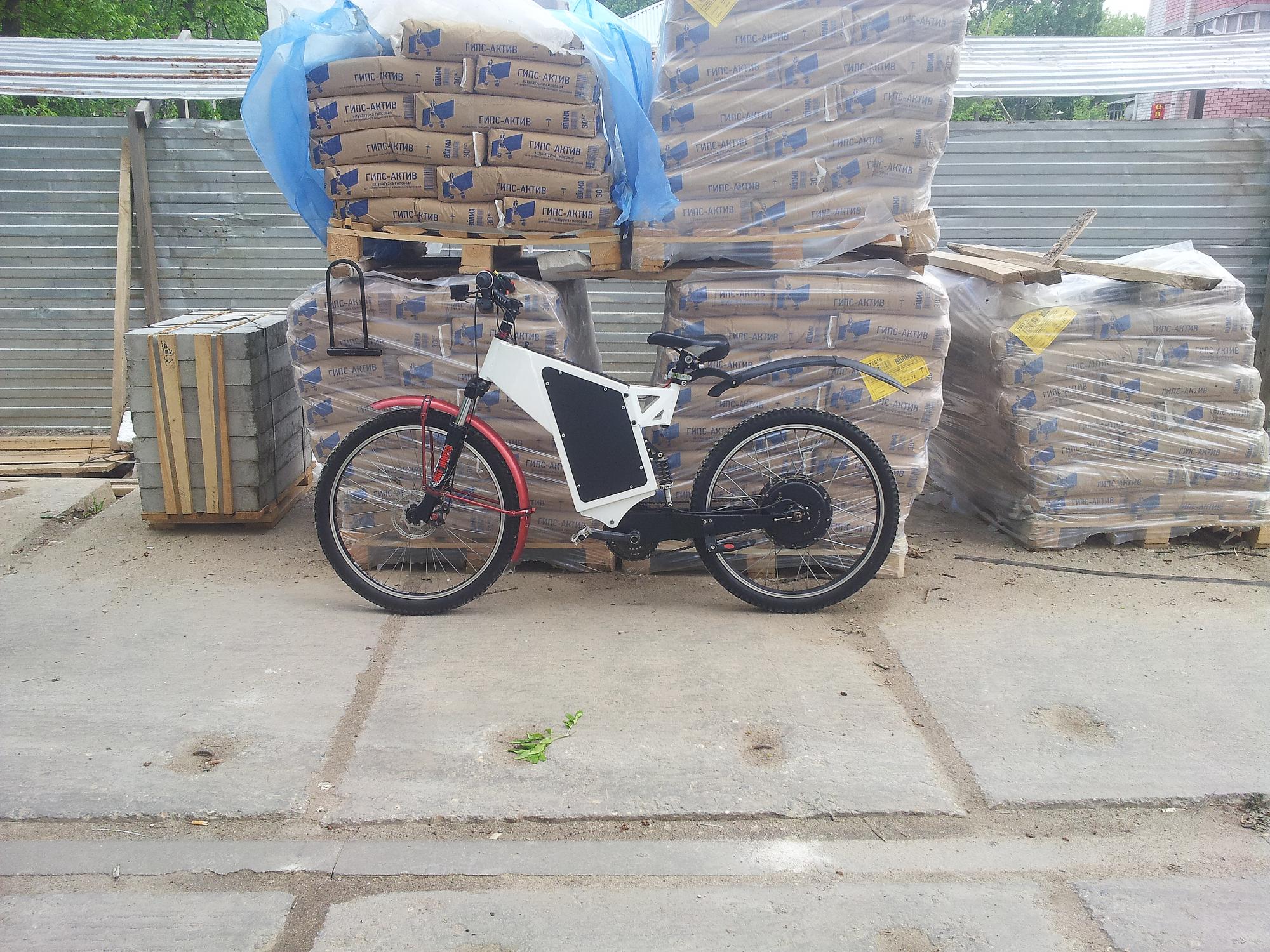

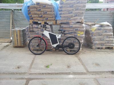

alexandrFox
Зафоткал вел пока он чистый!! Гружу сюда.  Чтоб хоть где нибудь он у меня оставался таким чистым.. )))
ShorCann
[user]alexandrFox[/user], эхх коротковат амортик. :) может переставить ушки на позицию пониже (если отверстий не хватает - можно досверлить)?
DD1700W 48/12  Версия 1.0b
alexandrFox
[user]ShorCann[/user], аморт короток да..))) дырок больше нет, сверлить не буду. пока в поисках нормального аморта, езжу так.)  Рама №1 !!
Добавлено 23 Май 2016 в 21:41
Спасибо тебе за раму, Алексей!!
ShorCann
[user]alexandrFox[/user], ну так то да - именно эта рама и есть №1 :) с нее все и началось.
