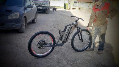

Пространственная рама "Версия" и велосипед на ее базе.
Автор ShorCann, 23 Фев. 2016 в 17:00
ShorCann
1.1b :)
Завершающей этап сборки - примерка
... из преимуществ однокоронок :)
DD1700W 48/12  Версия 1.0b

Какие размеры амортизаторов возможны для установки? :bw:

А зачем нужна дырка сверху возле рулевой? Провода вроде должны выходить сбоку из лючка. Если пользователю будет начхать на ватерпнувность, уж отверстие дрелью он и сам сообразит

По мне, так очень длинный задний маятник, для велосипеда. Диссонирует. Но понятно, что с этим ничего не поделать.

Вы не забывайте, что еще не приварена подсидельная труба + самого седла тоже нет..
Когда это будет на месте, то задний маятник уже не будет казаться таким длинным.
Дырка сверху под провода, закрыта резиновой заглушкой по умолчанию.

Сегодня закончили с металлом и отвезли в покраску (вместе с остальными заказами).
[user]Lion[/user], Отверстие вверху обеспечивает наиболее короткий путь проводки от органов управления и устраняет ненужные перегибы при различных (не всегда штатных) ситуациях. Использовать его, или сделать свое в боровой крышке, пользователь вправе решать сам.
[user]bolonia[/user],  как вариант :)
[user]ferum[/user],  Давайте дождемся полной сборки в конечном варианте :)
[user]Mr_Hurma_xD[/user], Спасибо за поддержку, все именно так.  :wow:

Не знаю насчет проводов, но путь поступления воды внутрь точно самый короткий. Делать отверстие в боковой крышке не надо, как показывает опыт, провода тупо выводятся в зазор между ней и лючком. При этом оставшаяся щель успешно поглащается 5мм шумкой.

извиняюсь, вы хотите сказать что вода через специальный электротехнический сальник будет попадать внутрь, а через щель от проводов, которые не дают плотно закрыть лючек, заполненную шумкой - не будет...?

[user]Lion[/user], если вы хотите сделать из этой рамы очередной жирный гроб а-ля грань итд, то вам в другую тему наверное  :bw:
колхоз голубой огонек, а по другому все эти шумки итд и не назвать, тут особо не нужен.
При всем уважении.
через верх с такой заглушкой натечет ниразу не больше чем через боковые крышки с дырками.

единственный случай, для которого применима данная заглушка это один толстый круглого сечения провод, причем он должен быть обязательно бОльшего диаметра чем отверстие в крышечке.
Во всех остальных случаях (читай на всех ебайках) с мотком проводов герметичность будет если не нулевая, то околонулевая.
И кстати в боковых крышках дырки никто не предлагал делать....
Но вы правы в одном, на данной раме это без разницы - все равно через верхнюю крышку будет лить как из ведра.
А вот обвинять Льва в том, что он неправ относительно гидроизоляции это вы зря - вот проедите по России тысяч 30 километров под любой погодой, будете иначе рассуждать  ;-)

[user]andreym[/user], боже упаси, никто никого не обвинял, я лишь высказал свое мнение о том, что для  лайт рамы (узкой) расширение боковин проставками по пол сантиметра как то не айс.
По поводу крышки тут я тоже не согласен :) Она формой напоминает крышу домика и по размеру она чуть шире и длиннее чем окно :) ничего там лить не должно.
Туда потечет только если вел утопить :)
Ах да, всегда можно засунуть в это отверстие сверху какую нибудь приблуду по типу дисплея термодатчика итд, тогда вообще ничего не затечет :D

5мм это номинальная толщина уплотнителя марки сплен :) само собой оно сминается почти в 0 там где нужно и заполняет все пустоты. Практика показала что это лучший способ защитить внутренности от ливня, хотя возможно и не самый элегантный. (но имхо заглушка сверху выглядит вообще вырвиглазно относительно данного варианта ))

Ух какой ажиотаж, на почве технологического отверстия :)
Ок - при необходимости (по просьбе заказчика), готовы это отверстие не прорезать. Однако, я все равно останусь при мнении, что на варианте с однокоронной вилкой, использовать вывод проводки сбоку крайне рискованный шаг (на двухкоронке такой проблемы нет).
Прим* У нас тут велопарад сегодня был (под дождем), так вот тестовый образец, без герметизации, не накрывался. Проблем с намоканием оборудования внутри рамы не обнаружил...
