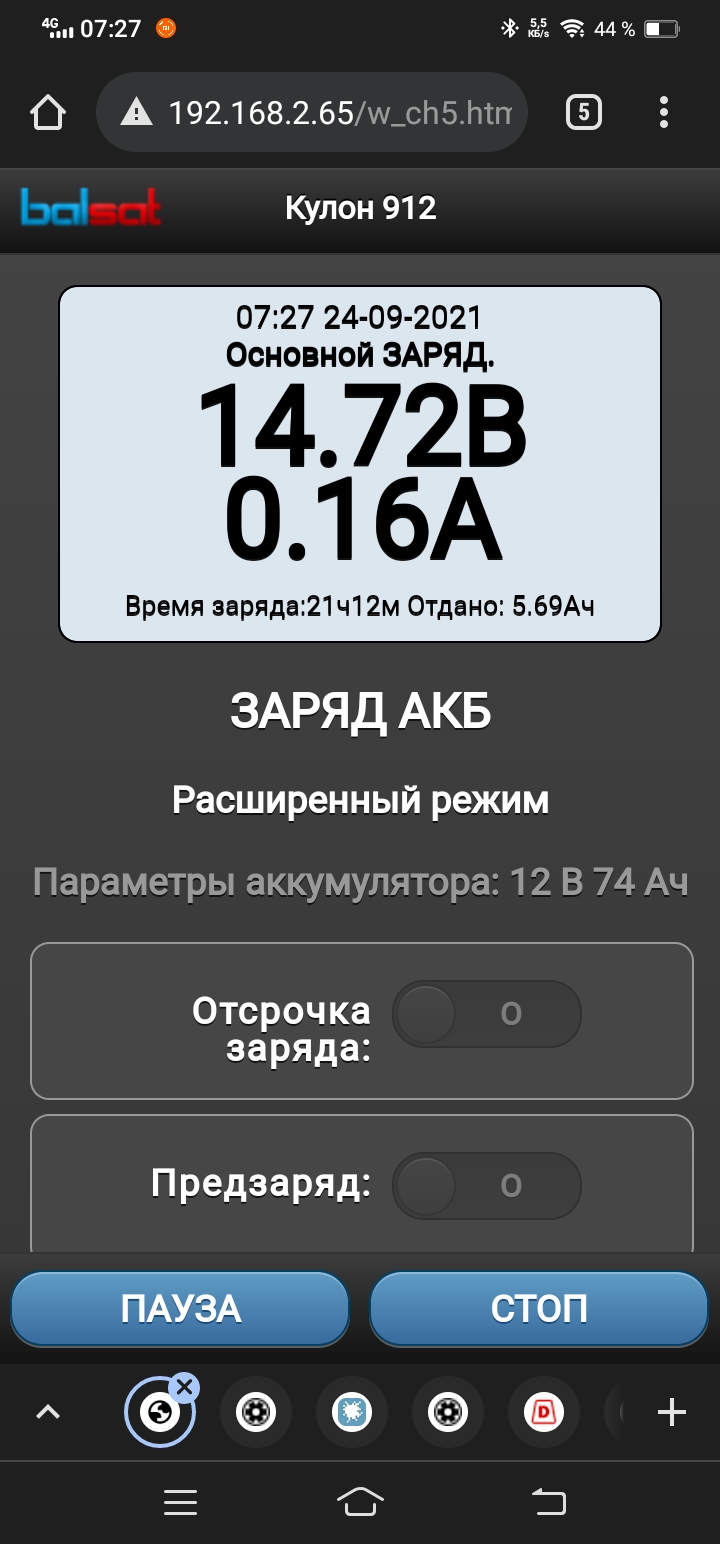

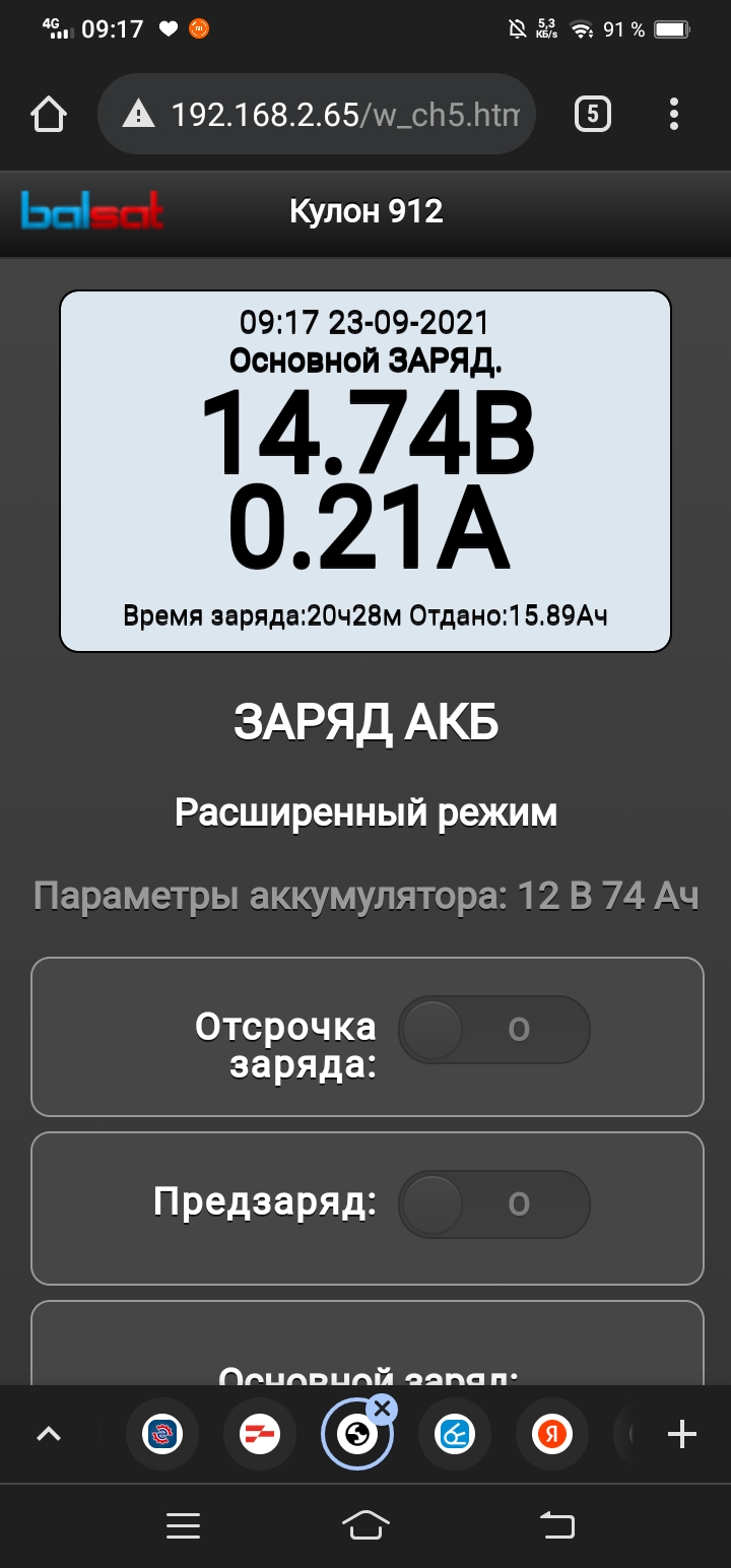

Прошло 9 часов. Напряжение недавно поднялось до 14.7 но сейчас снова 14.6. никак не дойдет до 14.8 установленных. Ток потихоньку падает. Уже составляет 0.6 А. Зарядка продолжается.
Один вопрос, через сколько лет ток упадет реально до 0.05А? :)

утро вечера мудренее как говорится). но ток должен упасть, если не меняется  в течении 2 часов,   то  либо перемешать большим напряжением либо дать отстояться. Чем меньше ток в конце заряда тем ровнее банки. В эксплуатации они только разбегаются, ровнять их получается только зарядником на обслуживании. Чем ровнее поставите в работу тем лучше для АКБ

Прошло 22 часа. Напряжение 14.75 заряда, ток 0.2А. плотность во всех банках 1.27±0.05.
Можно ли прекратить заряд при таких показателях? Иначе это будет очень долго :) А надо ещё второй ставить. Этим идеально заниматься имея подменные АКБ или два кулона. Пока два недели одними занимаешься ездишь на других.

[user]Makhanev[/user], плотность одинаковая , падение тока в допусках на новую батарею, можно отключать. Но под занавес напряжением 16,3 и током 1,5А  поставте на час два, снижение тока на 16,2 ток при этом напряжении должен упасть до 0,5А - 0,7А

Спасибо большое вам за помощь и что не отправили перечитывать весь форум. Я и так нашу ветку два раза перечитывал и только больше каши в голове набралось. Ваши советы просты и эффективны. Никогда бы не подумал что током 0.2 можно поднимать плотность без всяких кипечений. Да, долго но очень эффективно. Сегодня доходит второй АКБ. Это Второй этап после перерыва суточного. До этого влилось 13 Ач. всего в новый АКБ ёмкостью 74Ач влилось 19 Ач. Плотность даже в самой отстающей банке изначально при покупке было 1.24, вечером вчера 1.265 а сейчас утро 1.272. Все банки выровнялись.
