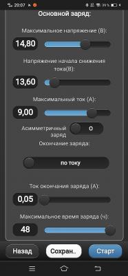

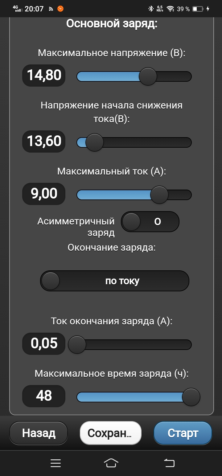

Цитата: orsktorg от 24 Сен. 2021 в 10:05Вы на кулоне выставляли напряжение зарядки 14.8в,а ток 0,2а и длительно заряжали?
Я выставил ток 0.05А минимальный. Напряжение максимальное 14.8 и напряжение снижения тока 13.6.
Всё легко выставляется в расширенном режиме. Прошивка 912.
ЗУ Кулон912 для всего и BoschC7 стоит стационарно в машине и исполняет роль бустера для подогревателя и подзарядки и хранения акб во время стоянки с чем прекрасно справляется.

Цитата: юрОк от 25 Сен. 2021 в 05:41Так куда уж дольше то?
48 часов каждый стоял с суточным перерывом. Может мне повезло больше. У меня не было разбаланса как такового. Просто плотность снизилась из за небольшого саморазряда.
И дозаряд я не делал. Заряжал основным зарядом малым током. Напряжение снижения тока я выставил 13.6. Только к концу вторых суток напряжение поднялось к 14.8. зарядились просто идеально.
Хотя было бы время я бы их добил до 0.05А наверное. Но времени столько нет.
