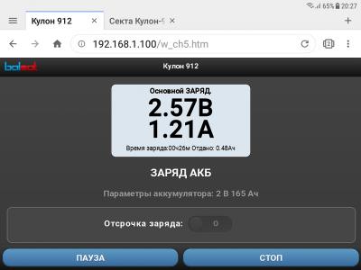

Не включается на заряд кулон, как еще обьяснить. В верхней крышке просверлены отверстия 1,5 мм под электроды из нержавейки к клеммам одной банки, кулон показывает напряжение банки и все, включаеш старт,  кулон стартует и  в итоге паказывает текущее  напряжение  2,2 в

что при выставленных вами параметрах ток меньше 0.1а - и кулон отрубал заряд
кулон 912 не работает с током менее 0.1а
и дайте ей хотя бы 2% = 3.3а - это вполне безопасно
можно и больше - главное следить за температурой банки

Я выставлял емкость акб 1/6 ,165/6=27Ач, сейчас выставил 165Ач

Цитата: andreika72 от 14 Фев. 2021 в 18:24Я выставлял емкость акб 1/6 ,165/6=27Ач, сейчас выставил 165Ач
мужик ты красавчик - сделал мой вечер :bravo:
и кому я 2 раза писал что ёмкость а значит и ток не надо делить на 6 :pardon:

Стоят такие установки
feel76
я вижу только текущие параметры - установок не видно
и в третий раз предлагаю вам поставить ток 3,5а а напряжение 5в (снижение 4,9в)
что из этого вам не понятно??

все так и сделал, пашет, время мало, утром ставить, огромное спасибо
feel76
Цитата: andreika72 от 14 Фев. 2021 в 20:16огромное спасибо
пожалуйста ;-)
поделились бы скрином при данных настройках
любопытно ведь поведение этой банки (до какого напряжения дотянет при 3,5а)
