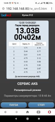

Добрый день.
Решил протестировать аккумулятор 6 лет 60 А.ч с ниссан х трейл. Он даже ещё заводился на нём. Результаты какие то странные - я что то неправильно тестирую или аккумулятор только в лом. Спасибо
baton45
[user]carlo21[/user], учитывая ваши редкие посты, но определенный опыт и знания, вы хотите получить благословение на утиль АКБ? Для успокоения души? :-)
carlo21
Вы на 100 процентов правы. Просто сосед на нём ездил, и попросил меня его подзаредить. Я ему показываю картинку реальной ёмкости - а он не верит. Да и я в сомнениях был. После вашего поста я с чистой совестью определяю его в утиль. Не ожидал от Renault-Nissan made in Spain.
А на форуме редко появляюсь - из за того что более менее всё понятно в процедуре пользования этим устройством. Прошивки все попробовал с момента покупки - сейчас на последней. Даже wi fi из дома в гараж пробросил для контроля за кулоном. Но как говорится - самое главное не знание - а практика пользования. Короче  - спасибо :laugh:
