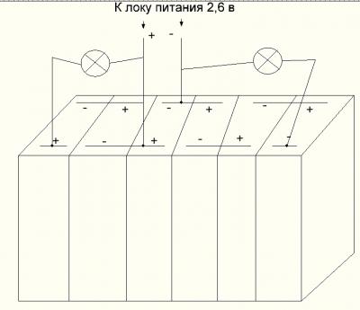

REUF08
Здравствуйте, подскажите как поднять плотность в банке, АКБ ca-ca . После зарядки стал проверять плотность в крайней 1.22 в остальных 1,27 (аккум старый 4 года) подскажите как выровнять плотность в банке?
WERAS
Заряжать отдельно эту банку,на остальных желательно повесить балансир или лампу,иначе живые банки будут газовать с дальнейшим перезарядом.
REUF08
А как ее отдельно заряжать?
WERAS
 Если есть пробки для заливки электролита то прямо к перемычкам плюс и минус банке. Если нет придется определиться где находятся перемычки от банки к банкам. У меня был с пробками.Верхнюю крышку сверлил 1мм сверлом над перемычками плюс и минус.Отсосал с Ариометром кислоту так,что бы кислота был чуть ниже от перемычки.Загнал длинный шуруп на перемычку. Если кислоту не отсасывать то шуруп окажется в кислоте,надеюсь знаете что будет.
И к сожалению этим больше не занимаюсь,все это бесполезное действие.Потянешь при повторном КТЦ окажется таким как было раньше и опять тянуть отдельно.Если только не разряжать и частенько придется подтягивать снова и снова.

Branimir
Почитайте тут https://electrotransport.ru/index.php?topic=60312.0

Svarog257
Цитата: REUF08 от 03 Апр. 2020 в 08:16После зарядки стал проверять плотность в крайней 1.22 в остальных 1,27 (аккум старый 4 года
Дело в том, что крайние банки в аккумуляторе подвержены ускоренной деградации из-за более жесткого температурного режима. Правильнее попытаться отбалансировать (точнее,  десульфатировать) проблемные банки, на этом сайте полно информации по этому вопросу.
Можно также попытаться "отбранимировать" ваш аккумулятор (информация по этому вопросу также присутствует на этом сайте).
А вообще решите, надо ли вам заниматься этим вопросом или проще купить новый аккумулятор. Дело это долгое, непростое и без гарантии хоть какого-то результата.
