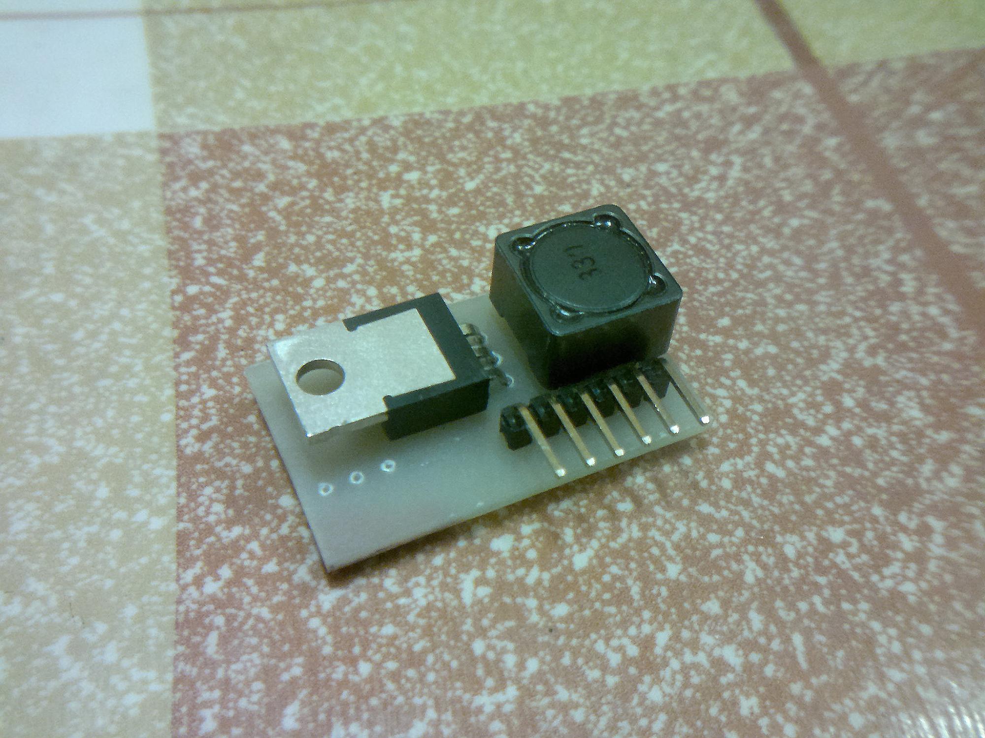

Собираю новое ЗУ для нового аккума. Решил делать модульную конструкцию на схемах предыдущего ЗУ.
Фото одного модуля, ток заряда 2А.

Он будет жутко греться при 2А. Всё это нужно как-то продувать. В итоге, габариты растут..
Можно купить горсть зарядок за копейки, например вотъ. Их недостаток - всё же крупноватые размеры и сильный нагрев при токах выше 1А. Нужно ставить вентилятор на групповой продув. Переменники нужно обязательно снимать и ставить прецизионные резисторы, иначе V будет жутко, опасно  гулять, от температуры и просто от какишного качества этих переменников. Выставил напругу, блочёк нагрелся-остыл, напруга уже другая, может отличаться на десятки!
По моим ссылкам выше, крошечные модули. Протестировал на 16А банках. Отлично работает. Нагрев при токе 1А ~45 град. Тёпленький, но охлаждения не требует. Можно ставить в герметичный корпус. Ну, денюжек стоят конечно..
DimS
#47
Ожидаемый размер нового ЗУ на 11 каналов - 140х100х55 мм с встроенным вентилятором.
А вот простые источники тока использовать без доработки отключения по току категорически нельзя. Зарядку нужно завершать на определённом токе - I=0.1C, некоторые производители допускают меньше в 2-3 раза. В противном случае от долгого нахождения под напряжением на обкладках аккума начинает выделяться металлический литий в виде дендритов, которые по мере роста протыкают обкладки и вызывают внутреннее замыкание.
