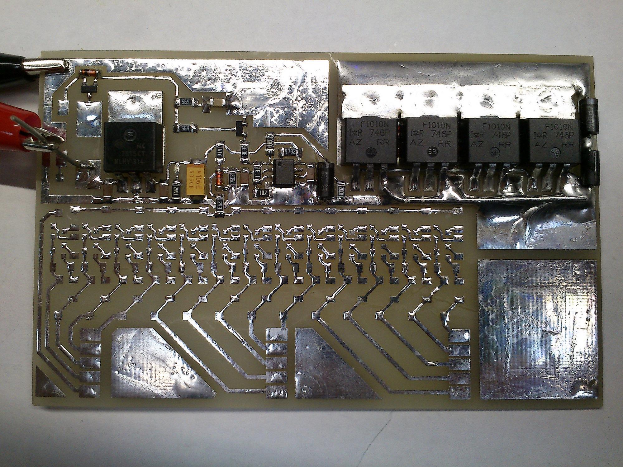

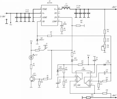

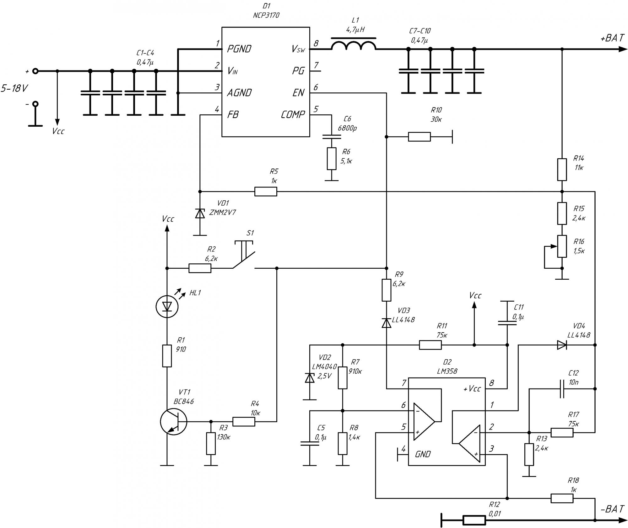

Схема контроллера заряда.
СС-СV, напряжение регулируется, ток фиксирован 2,2-2,3А, с автоматическим отключением по току около 0,2-0,3А, включается вручную с кнопки (у меня вместо кнопок будет 16 оптопар и одна кнопка), индикатор заряда.

Цитата: i от 18 Фев. 2016 в 17:50
Цитата: абориген от 18 Фев. 2016 в 17:18
... и схема на TL431 для отключения по 3,65в  либо какой низковольтный компаратор с ион.
ну МК как раз всем этим и занимается, попутно позволяя узнать состояние каждой ячейки не вскрывая бокс.
Кстати, у меня был случай, когда зарядная платка отвалилась от ячейки ... и она погибла от недоедания, поэтому система контроля и связи необходима... ИМХО конечно.
Согласен на все 100% но контроль может быть совсем простой, да и отключение батарейки полюбому должно быть поячеичным а не как в китайских поделках - по общему напряжению. в последней поделке так и сделано тл-ка и оптроны с каждой ячейки, а включается схема контроля вместе с зажиганием многоконтактным реле, и если хоть один оптрон не загорелся - ахтунг - цешка, отвертка..

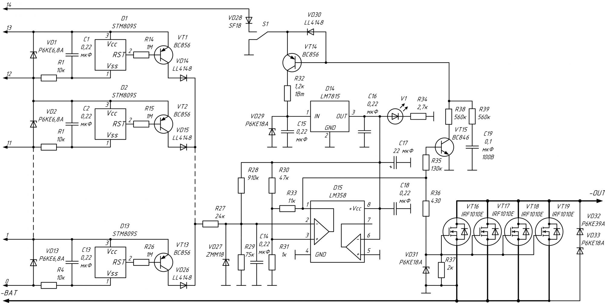

Немного не по теме. Вот с чем будет сочетаться моя зарядка: плата защиты батареи от глубокого разряда (в процессе разработки)
Схема:
Схема потребляет 24-17 мА, и тупо отключает нагрузку когда напряжение на одной из банок опустилось до 2,9 В, а так же отключает сама себя чтобы не добивать батарею, остается только потребление супервизоров от каждой банки по 6 мкА.

DimS
#21

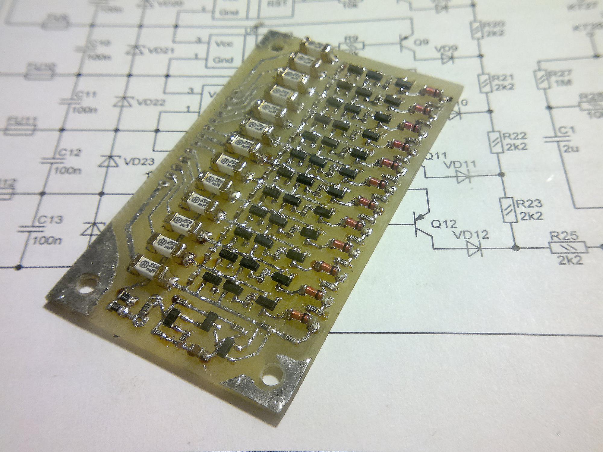

Как-то мне нужно было пересечь оживлённую магистраль, да ещё с уклоном; выбрав момент, дал газу. И посреди дороги BMS вдруг отключила аккум по просадке. Кое-как успел докрутить педалями, чтобы не сбили, просто неожиданно.. BMS после этого выбросил, в аккуме установил контроллер напряжения элементов на супервизорах, а сигнал разряда в виде светодиода закрепил на руле. Ну а заряжаю параллельной зарядкой.
Контроллер.
Fin4master
Доделал.
[user]DimS[/user], какие супервизоры используете и защитные диоды?

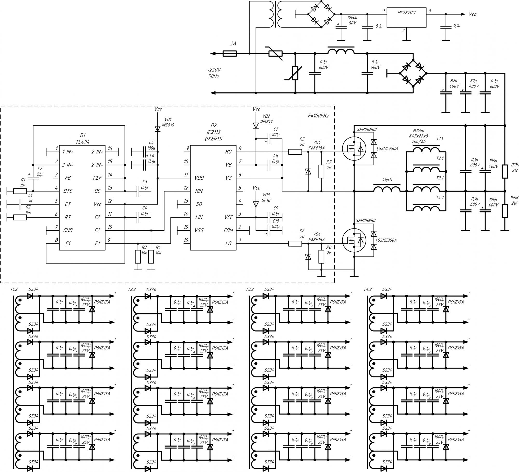

Схема полумостового развязывающего преобразователя.

DimS
Супервизоры - MAX809R, стабилитроны - BZX84B4V7.

Меня вот смущает использование синхронного выпрямления без блокирующего диода для зарядки аккумуляторов.
В случае, если преобразователь выйдет на режим прерывистого тока дросселя или вдруг останется открытым нижний ключ в микре по другой причине, аккумулятор сразу его сожжёт вместе с дорогами, если не будет предохранителя..
Fin4master
[user]DimS[/user], не задавался таким вопросом, надеюсь в контроллере предусмотрена защита от прерывистого тока.  Уже два года несколько таких зарядок заряжают фонарики и повербанки, пока еще ни одна не сдохла по своей воле. Только в одну я поставил диод на выходе, потому-что спалил ее сам не правильно подключив аккумулятор.

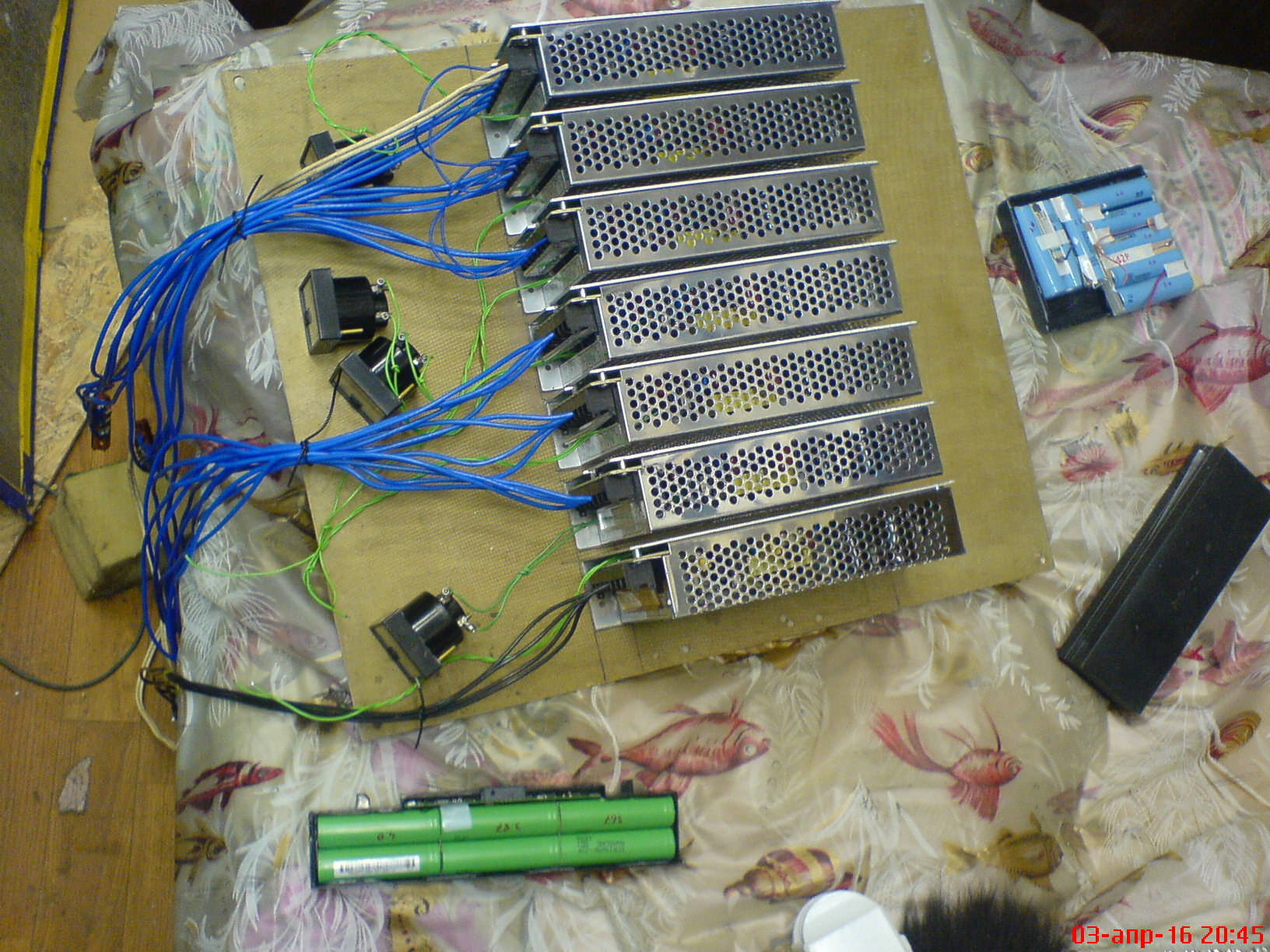

Я тоже сторонник раздельной зарядки.  Сейчас собираю из   блоков питания cветодиодных лент HTS-100 (5v 20a), путём небольших перепаек перенастроенных на напряжение 4.15в и на режим cc/cv , ток заряда каждого ограничивается на уровне 18 ампер, для контрольных амперметров испльзован штатный шунт, имеющийся в блоке питания.
пока только 3 канала, в серой коробке находятся 3 секции (12P3S) ноутбучных пальчиков. Попробовал- отлично работает. У всех амперметров в процессе заряда стрелки дошли до нуля одновременно.
Осталось  доделать остальные 11 каналов

Отступать уже поздно. Только продолжать. Сегодня ещё добавил секций :
остальное наверное , добавлю компьютерными  блоками питания, перестроенными на 4.15 вольта.
Их много ненужных, всё равно лежат  без дела, да и стоят они у дедов на митьке 100-150 руб всего. Только надо будет стабилизацию тока в каждом делать,шунтов изначально там нет.

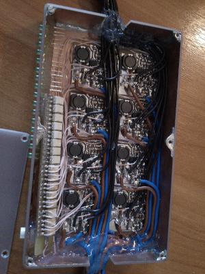

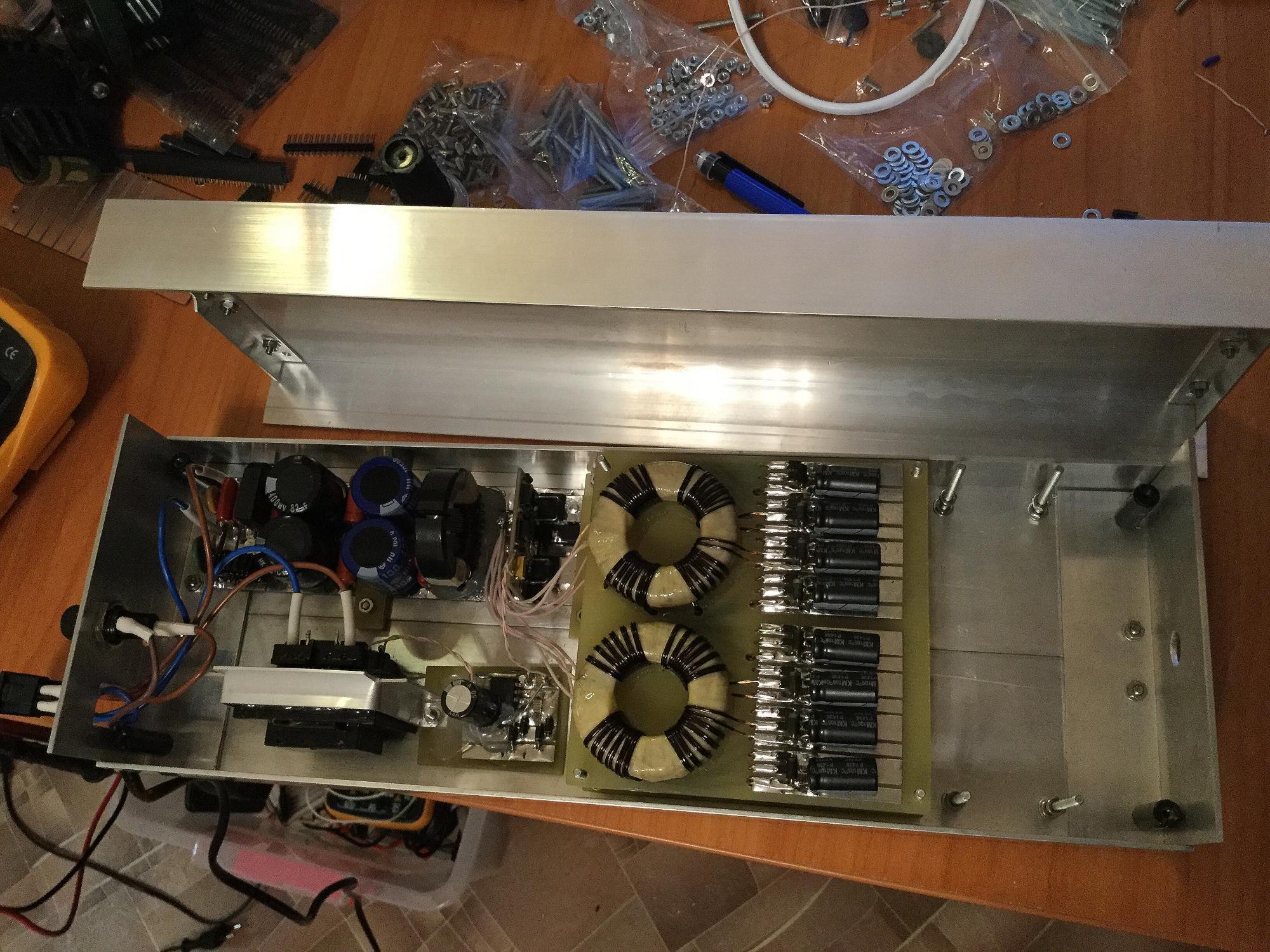

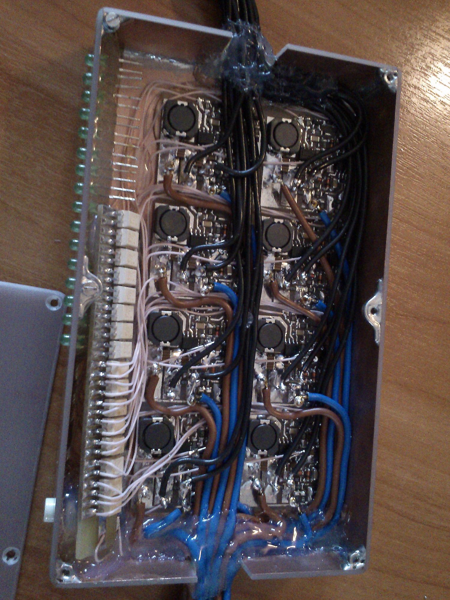

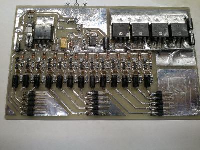

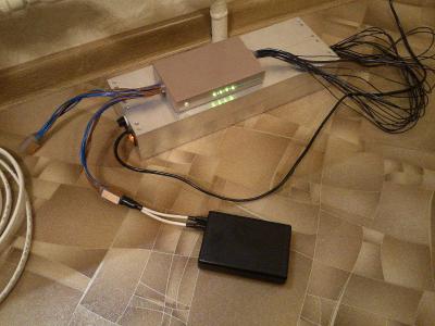

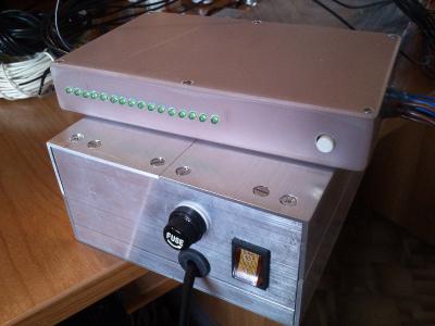

Натупил с размерами, пришлось делать контроллеры в отдельной коробке, не очень удобно получилось.

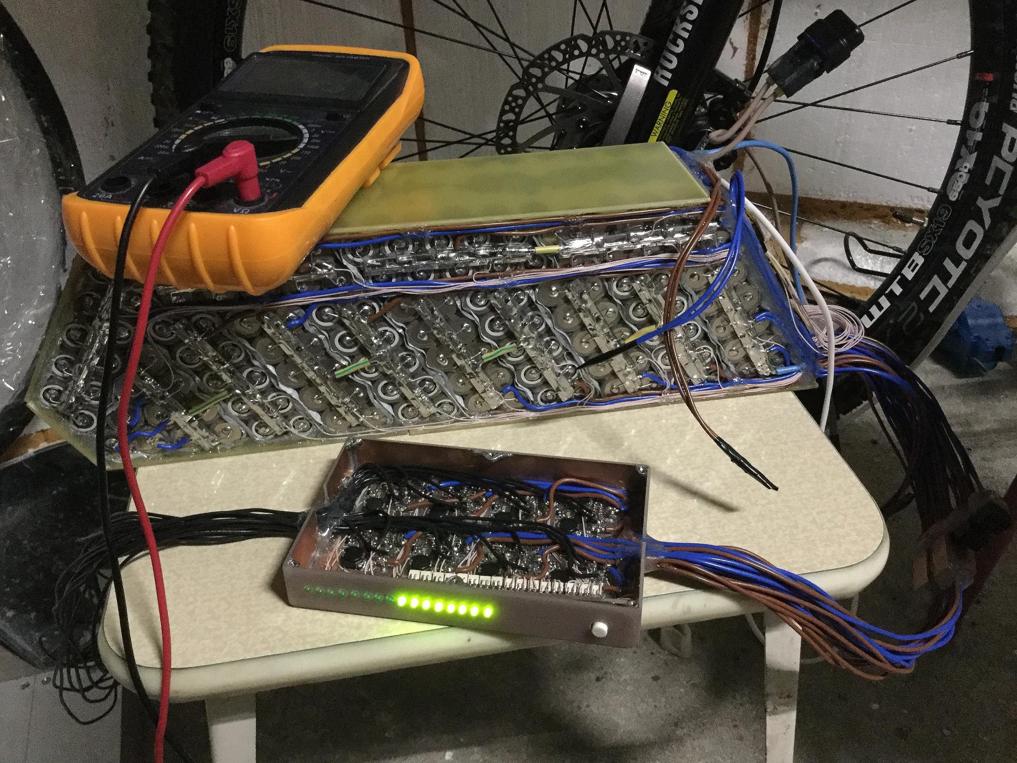

Проверенно на кошках
Проверенно на боевой батарее
Сделал только половину контроллеров, остальные едут из китая.
Выявил кучу косяков в схемотехнике контроллеров заряда, позже обновлю схему.

А что даёт дроссель после полумоста перед трансами? Какая форма напряжения на выходных обмотках в начале и в конце заряда?
Fin4master
[user]DimS[/user], дроссель ограничивает ток первичек - сглаживает передние фронты тока в первичных обмотках и соответственно в силовых ключах. Полумост работает без стабилизации, на полный шим, поэтому там всегда меандр.

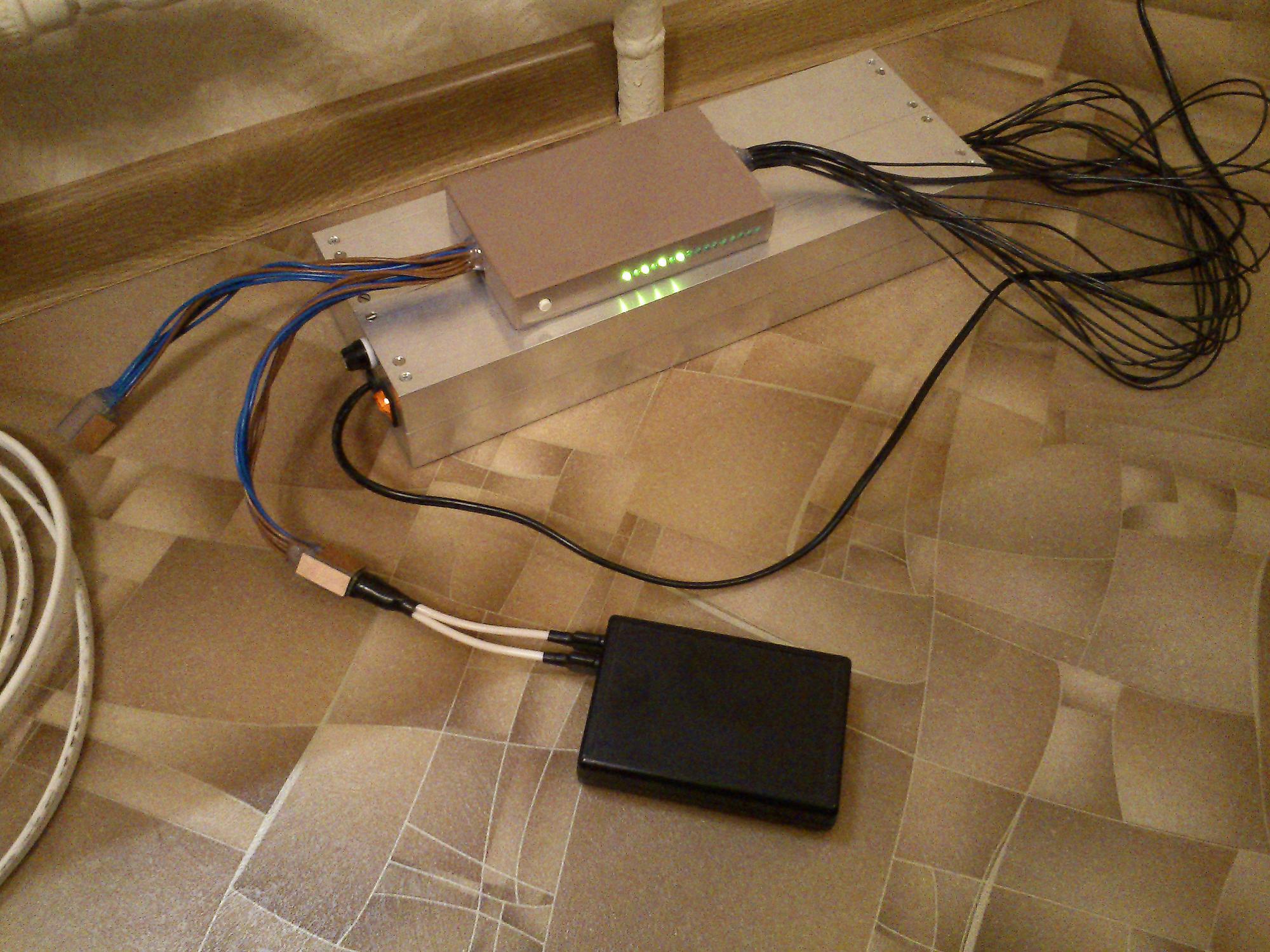

LWW
Пользуюсь несколько лет поканальным зарядом - вообще идеально. Ячейки все 1:1. Проехал уже 6000 на них, стали потихоньку дохнуть. Но заряжаются-разряжаются вровень, как новые.
Сделан на 16 шт AC-DC + 16 CC/CV платок. Великоват конечно по размерам..
Это всё для небыстрого заряда в домашних условиях.
