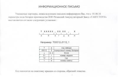

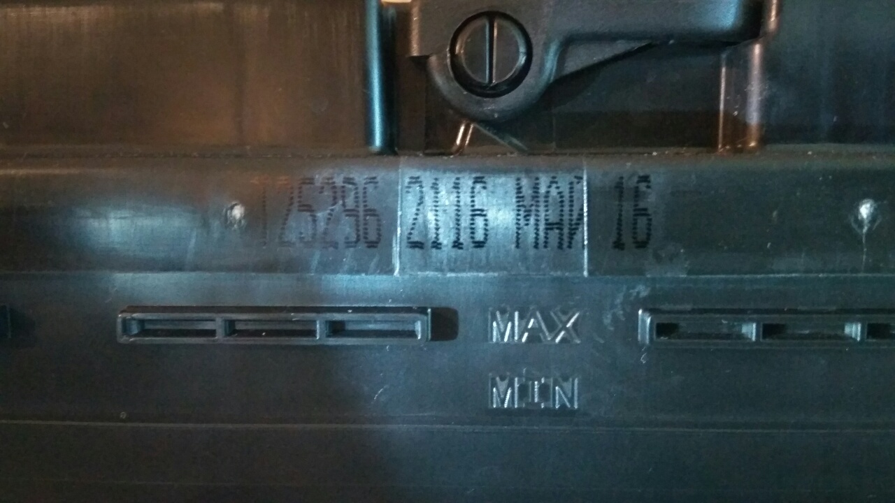

В шапку.
ООО Рязанский аккумуляторный завод "ТАНГСТОУН" (акб SilverStar Hybrid, SilverStar, Sputnik, Contact, Tungstone Prof) АКБ без кальция!
Дата производства:
До 01.06.2016 месяц и год клеймили так:
