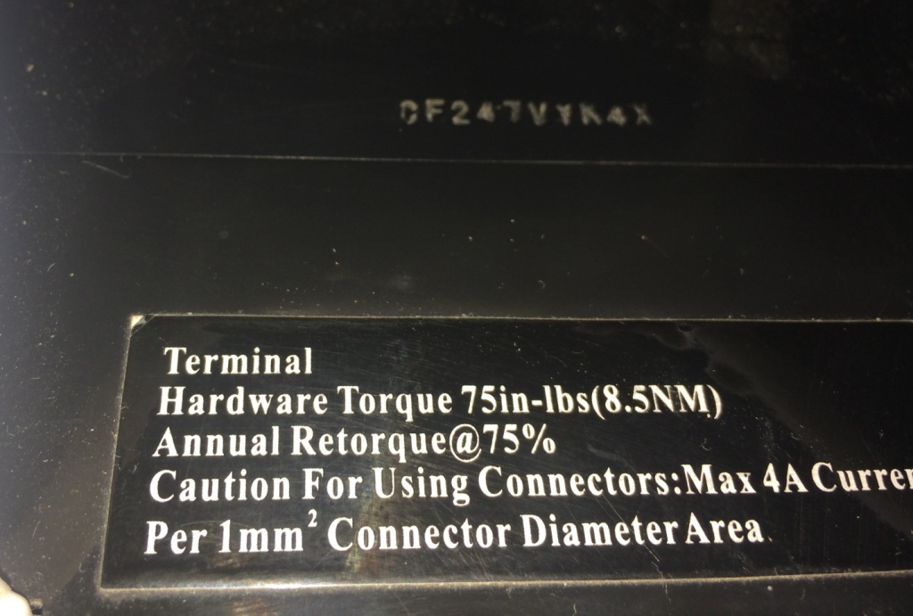

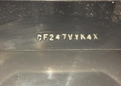

ivinn
#74

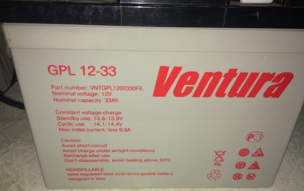

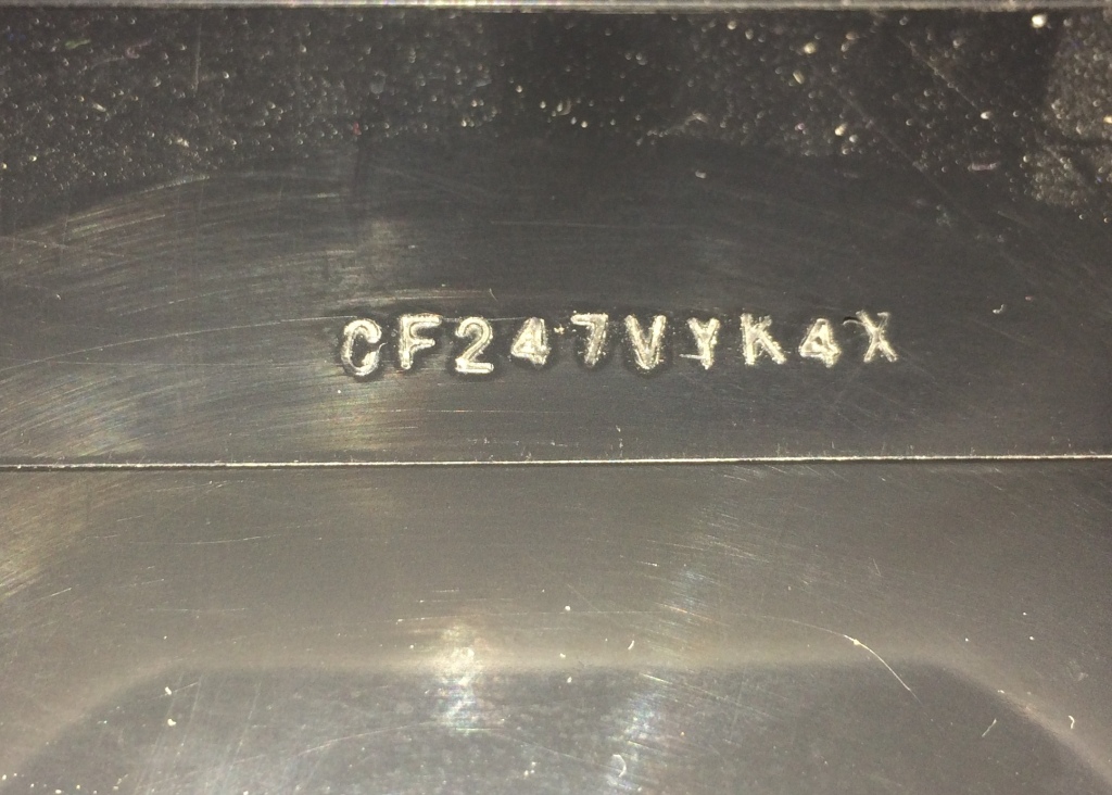

"Попался в руки" во такой АКБ
не могу определить/"найти"   дату про производства
АКБ с НРЦ 13,28В  не берет и не  держит заряд. ну это отдельный вопрос будет.
как видно "на борту" у АКБ  режим зарядке  - 14,1-14,4 В, но в описании об АКБ, что я нашел в нете - это AGM.
с этим тоже разберемся по позже.
А вот с клеймом даты производства, на данных АКБ, мне лично не приходилось  раньше встречаться
прошу помощь аудитории
Grey Lir
https://www.youtube.com/watch?v=baLeHx2R-BY
2013/06/24
Сообщение не понравилось: Alex_Soroka

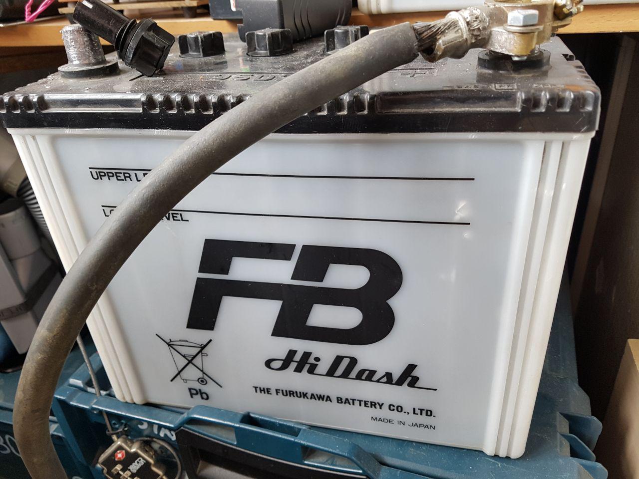

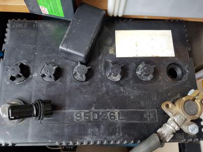

Добрый день, уважаемый форумчане!
Помогите опознать батарею FB Hi-Dash:
Хозяин авто утверждает, то батарея стояла штатно с покупки в Suzuki Grand Vitara, машине порядка 10 лет, покупалась в РФ.
Сверху на крышке обозначены 95D26L, 29HLO и самыми маленькими цифрами 0145 - не подходит под штатную, описанную в первом сообщении, маркировку фурукавы...
VX_RUS
[user]dvlad666[/user], Должно быть на наклейке которая у вас выцвела, там вдавленный шрифт, это когда акб попал к дилеру, а на дне должна быть дата производства краской штамп.
dvlad666
Цитата: VX_RUS от 03 Июль 2019 в 08:55на дне должна быть дата производства краской штамп.
Спасибо за оперативный ответ! На днище только по середине 6 цифр черной краской - 206298. Как узнать дату, не понял. Понёс в утиль)

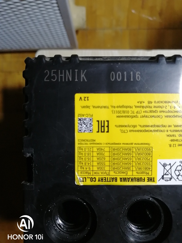

Eduard-SB
#80
Здравствуйте. Имею FB Super Nova 75D23L. На крышке нашёл две маркировки: 25HNIK и 00116.  Помогите определить дату выпуска батарейки. Всего 5 цифр! Спасибо.

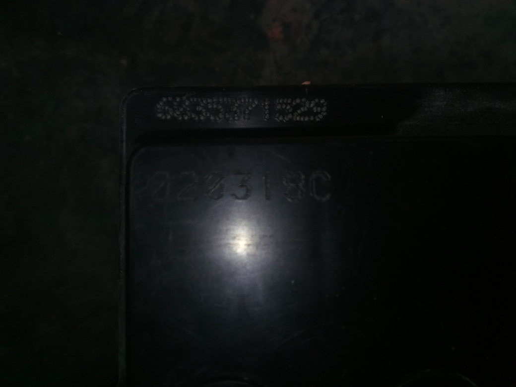

Winter4x4
Доброго времени суток тем, что еще читает эту тему ))

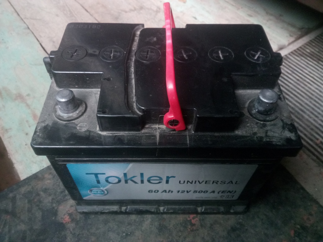

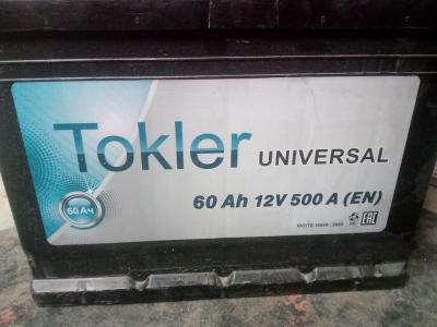

Имеется вот такой АКБ - Tokler universal. Вроде как ТМ ООО "Мегатекс", Украина. Тем не менее, имеет ряд отличий от тех АКБ Tokler, фотографии которых находятся в сети, а именно: ТХП 500А (против 480а), на этикетке нет надписи "Изготовлено ООО Мегатекс" и ярлыка "мегатексквалити", красная ручка для переноски, маркировка даты отличается от тех примеров, что нашел в сети.
а это фото из сети:
хотелось бы понять, что за зверь, кто реальный производитель (попадалась информация, что Tokler platinum и Tokler asia делают в Корее для ООО "Мегатекс"), ну и правильно ли я предполагаю, что дата выпуска - 02.03.18?
krufel
Кайнар, Казахстан.
Плохое фото, но насколько можно различить - 203-й день 2019г.
Токлер - частная тм одного ростовского продавана.
KUGOO G-BUSTER 2*1.2kWt
Winter4x4
Цитата: krufel от 17 Окт. 2021 в 20:54Плохое фото, но насколько можно различить - 203-й день 2019г.
6035371529
020318С
Добавлено 17 Окт 2021 в 21:21
Цитата: krufel от 17 Окт. 2021 в 20:54одного ростовского продавана.
в сети нашел только про Мегатекс...  про ростов - вполне вероятно, машина весной с этим аккумом в Крым из Краснодара перекочевала...
как бы там ни было - акб ведет себя вполне достойно, плотность от 1.27 в крайних банках, до 1.285 в средних... поставил на заряд малым током.
krufel
Раньше был мегатекс, потом Веста, Курск, теперь кайнар. Что дальше будет, одному богу известно.
Winter4x4
[user]krufel[/user], оно, конечно, спасибо за уделенное внимание, но как-то вся информация  на уровне ОБС.
koolon
[user]Winter4x4[/user], какие конечные цели вопросов? как собираетесь применять полученную информацию
Winter4x4
[user]koolon[/user], Вы вот когда с девушкой знакомитесь для длительных отношений - Вам же хочется узнать, кто у нее мама-папа, когда день рождения и т.д? вот и тут так же :)
krufel
#88
Ага, обс) Вы даже по этому форуму погуглить затруднились -
https://electrotransport.ru/index.php?topic=52087.0
С таким кодом идут АКБ производства Кайнар и только они, уважаемый, и им плевать, какой продаван разместил заказ у них на производстве)
20-й день 18г у вас, доброжелательный вы наш.
Winter4x4
Цитата: krufel от 18 Окт. 2021 в 15:16С таким кодом идут АКБ производства Кайнар и только они
каюсь, на этом форуме как-то не сообразил поискать, просто даже в голову не пришло, что кто-то бортовик по такому будет вести...
Вы будете смеяться, но гугль мне уже 4 варианта расшифровки кайнаровских дат подкинул и чувствую, это еще не край ))
Итак:
В последнее время на рынке Украины закрепили свою позицию аккумуляторы казахстанского завода KAINAR (Crona, I-STAR. W-STAR, KAINAR Standart, Вожак). Дата читается зашифрована в гравировке на верхней крышке. Пятая и шестая цифра - год, буква - месяц (одна буква на два месяца). Например, 263320С  (май-июнь 2020 года) https://akumsell.com.ua/news-kak-opredelit%CA%B9-datu-proizvodstva-avtomobil%CA%B9nogo-akkumulatora-v-2020-godu-121
На примере аккумулятор Kainar 115D31L. На нем выбито 019101С, что означает аккумулятор был изготовлен 19-го дня 2021 года, 1-ой бригадой, на линии С.
Год и месяц изготовления аккумуляторов BARS, как и остальной продукции завода "Кайнар", указаны в серийном коде на верхней крышке корпуса АКБ. Шифр состоит из 7 символов, пример на картинке выше:
044 8 19 А
В данном примере первые три цифры (044) - означают день года, в котором был выпущен АКБ. Четвертая цифра (8) указывает на номер бригады, ответственной за производство. Пятый и шестой символ (19)  - это последние две цифры года выпуска, то есть 2019. Такой способ маркировки является наиболее распространенным для всей продукции завода.
Дата производства аккумулятора Kainar указана в цифровом коде, выжженном на пластике крышки. Сначала идёт модель аккумулятора, потом день и год производства.
Например 6032870820 - Kainar 60Ач, изготовленный в 328й день 2017 года.  https://1akb.by/informatsiya-o-nas/kak-opredelit-datu-vypuska-akkumulyatora/rasshifrovka-kainar/
