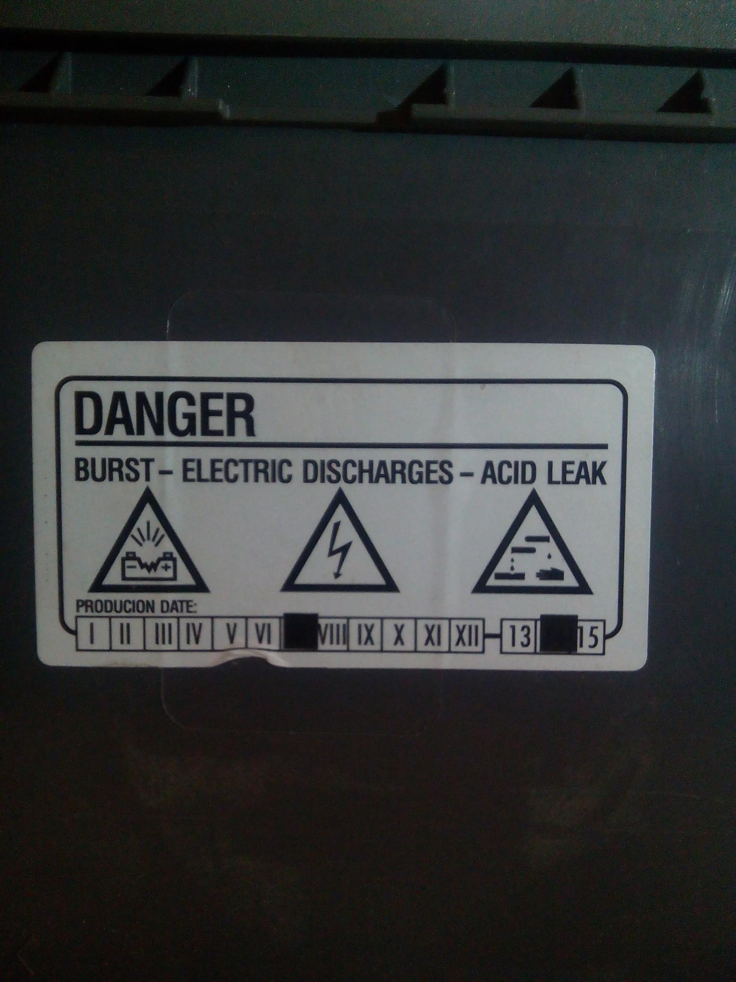

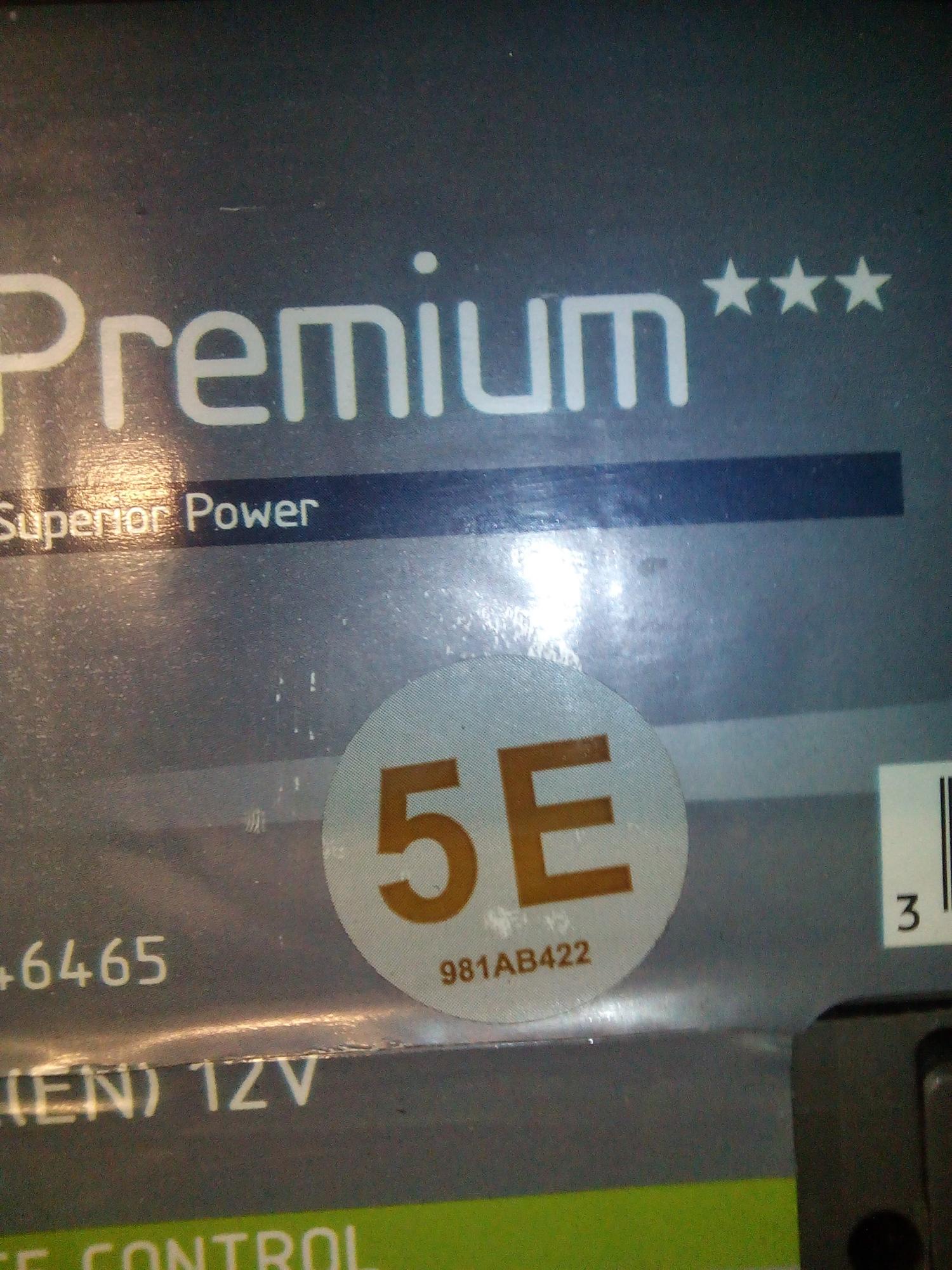

Вот что ответил представитель .
Информация на корпусе не является датой производства, а используется для целей гарантии/контроля производства. Информация , содержащаяся в Интернете не достоверна. Этикетка свежести информирует о дате начала гарантии в Европе и используется у нас для информации о примерной дате производства. Этикетка свежести клеится производителем.
Roman Gerasimov | Director of Sales  Russia&Belarus | Transportation AM
roman.gerasimov@eu.exide.com | Tel: +7 499 2385240  | Mobile: +7 915 4600339
Павел Валерьевич
Что в переводе означает: дата на корпусе является реальной датой производства, а всё остальное является датами виртуальными, которые служат для оформления продажных операций и отношений с дилерами, ритейлом, покупателем.

Я, пожалуй, соглашусь. На корпусе надпись выбивается нумератором. Как правило, у торговцев такой техники нет. А наклейку можно прилепить какую угодно и где угодно. Это первое соображение.
Второе. Посмотрите еще раз: "срок хранения неограничен".  O_O Это что за perpetuum mobile? Вы как себе это представляете, он что, "в граните отлит", этот аккумулятор, как слово нашего :fool:-премьера? Я бы вообще ни на грош не верил ни табличке такой, ни  представителю. Либо представитель не видел эту табличку (не захотел видеть), либо это какая-то левая поставка и этот директор по продажам в доле, либо эта батарея просто фальсификат.

Отправил представителю вот эти фото где они накосячили с наклейками .На одном АКБ Две наклейки говорили о разных датах .
Только на большой с боку дата была одинакова с той что на корпусе выбита .
