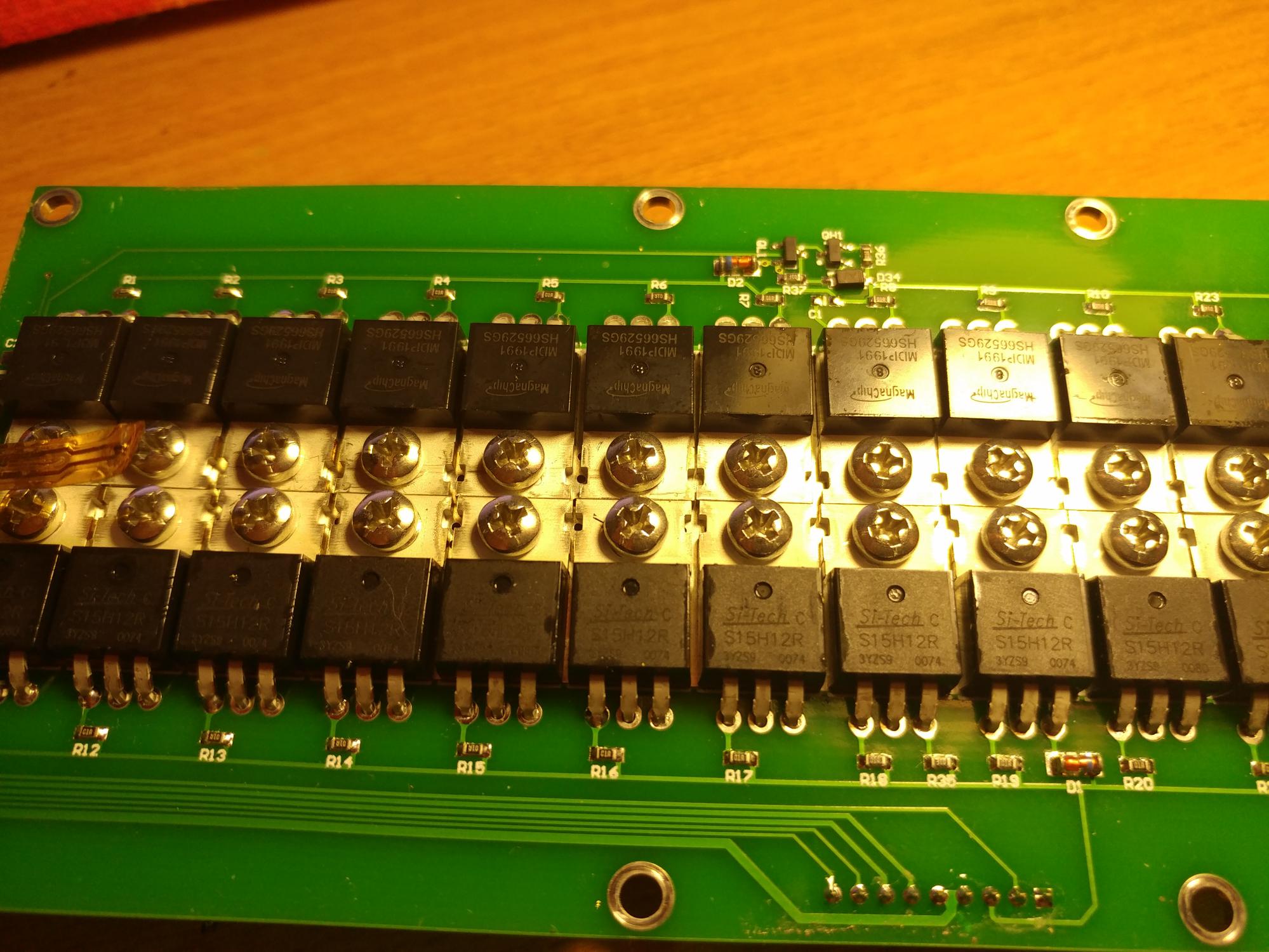

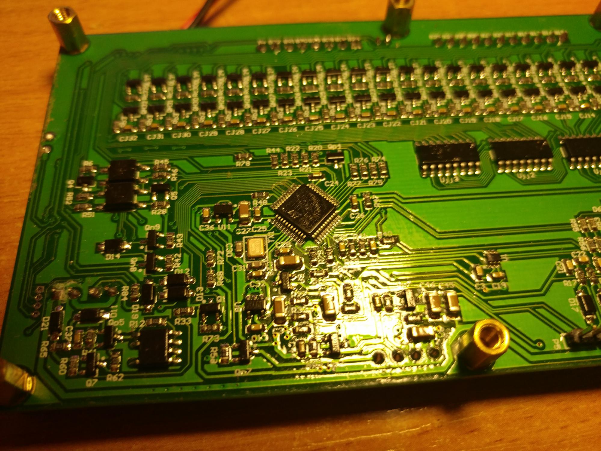

А у кого какие транзисторы на плате  а то у меня какие-то подозрительные :) С непонятным названием
yaredik
#379
dimad63,сейчас снял и разобрал свою,на 300а брал.феты стоят,на нагрузке-,нижний ряд,magna chip MDP1991  HS66529GS.верхний ряд,на В-, Si-Tech C     S15H12R. сейчас репу чешу как их прозвонить,может подскажешь? на вид все цело.
QS motor wp50040x,макс контроллер 12000w,акб монстры 23s1p 3000втч .макс скончался!!!теперь, синусный китаец 120в, на 18000вт+акб 28s1p=3500втч,
dimad63
крайние ножки все должны быть одинаковые
те что стоят у меня вообще не существуют :) GSG6H4M12  :) откуда они только такие берут:)

dimad63,ты издеваешься? я третий раз транзистор ,вблизи вижу,и с трудом резистор от конденсатора отличаю,ты мне по простому объясни, чего куда ткнуть,на каком режиме мультитестера, чего должно показать, если исправен, и если не исправен.я совсем далекий от этих вещей,дружу только с паяльником и проводами,ну феном еще могу поводить,по детали,на плате, на этом, мои возможности заканчиваются.электроника для меня, темный лес. искал на свои даташит,тоже, что то не нашел,с каких помоек они это берут?и не спрашивай, как я это смог, все собрать,сам не знаю  :-D

[user]yaredik[/user],  да, сигнализирует о пробитом фете, для проверки целостности фетов есть два варианта, первый-это поочерёдно выпаивать феты и проверять на пробой мультиметром, удобно тем, у которого есть зуммер. Но этот вариант мало пригоден, т.к. феты впаяны (по крайней мере на моей силовой плате), что вытащить их оттуда целыми не удастся. Второй вариант, которым я воспользовался, поочередное выкусывание правой ножки фетов, прозвонка на пробой, если фет целый, то выкусываем следующую ножку и так, пока не найдется битый, очередности никакой нет, битый может попасться в любом месте. После того, как найдется битый, его можно выкусить полностью, чтобы не мешал работать остальным, а откушеные ножки живых фетов аккуратно подпаять в местах перекуса. Потеря одного фета не сильно критична, если планируется с BMS снимать не запредельные токи.
Если у кого есть другой метод проверки паралельно запитанных фетов, то с удовольствием прочту.

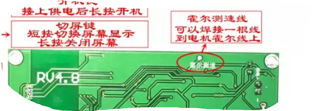

коллеги как сделать,  что бы это чудо показывала скорость? и киломитраж?
_LEXX_
#388
[user]sergey_il[/user], на плате дисплея есть точка куда надо подпаять любой из выходов с датчиков хола , в настройках выставить длину окружности колёса и количество датчиков

Я же написал что надо прозвонить крайние 2 ножки к всех транзисторов должны быть одинаковыми
если какой-то отличается там и проблема

DEN
Цитата: yaredik от 24 Апр. 2018 в 18:08подскажите,в чем причина, бмс, при включении,по кнопке, быстро пикает и отключается?
У меня бмс отключалась схоже изза неверно введеных линий, защита срабатывала, она стартует и сразу выключается. Может считает что где-то есть проблема, но за состоянием фетов она разве следит? В руссифицированном приложении смотрели? На инглише приложение VBMS, не смотрели что показывает?
yaredik
#392
прозвонил,один фет, Si-Tech S15H12R, вылетел,в нижнем ряду,самый последний с права,на крайних ногах ,в режиме прозвонки диодов, пищит,остальные  показывают одинаковые значения. попробую без него собрать,аналога ни где не нашел 145в, 120а,То220  только пдф. вот этим интересно можно заменить если смогу разместить?IRFP4568PBF.DEN параметры я ввел правильно 27 линий,она пищит и не переключает дисплей, именно с 27 ячейками,а на экране смарта в проге, ненормальный мосфет, красным выделенно и общее напряжение,меньше на одну ячейку показывает.DEN смотрел в русифицированной версии,английскую не ставил,за состоянием фетов она похоже следит,раз подсвечивает красным

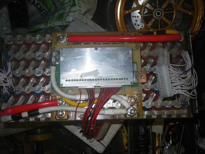

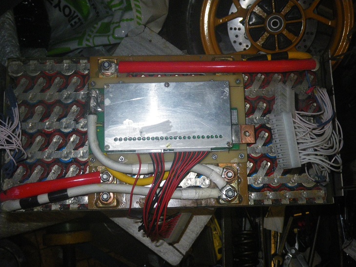

вот закрепил на батарейки  .теперь вот думаю как всё это настроить :)
DEN
[user]dimad63[/user], В интерфейсе программ сложности с забиванием параметров в поле приложения? как у некоторых тут было? Для 24S можно юзать приложение с черным интерфейсом, которое для установки параметров, оно нормально переведено.
Транзисторы мои видно на фото в этом посте
