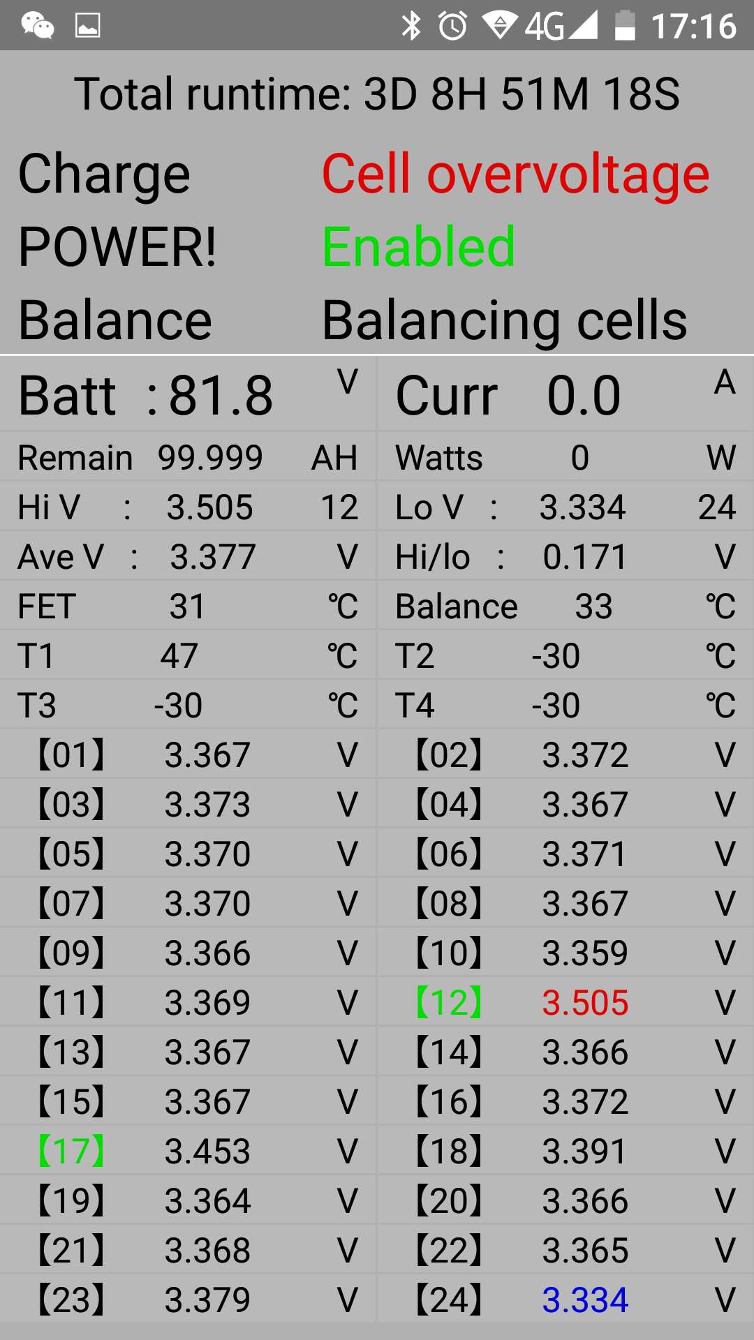

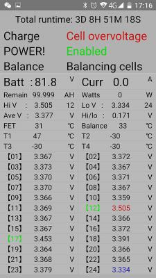

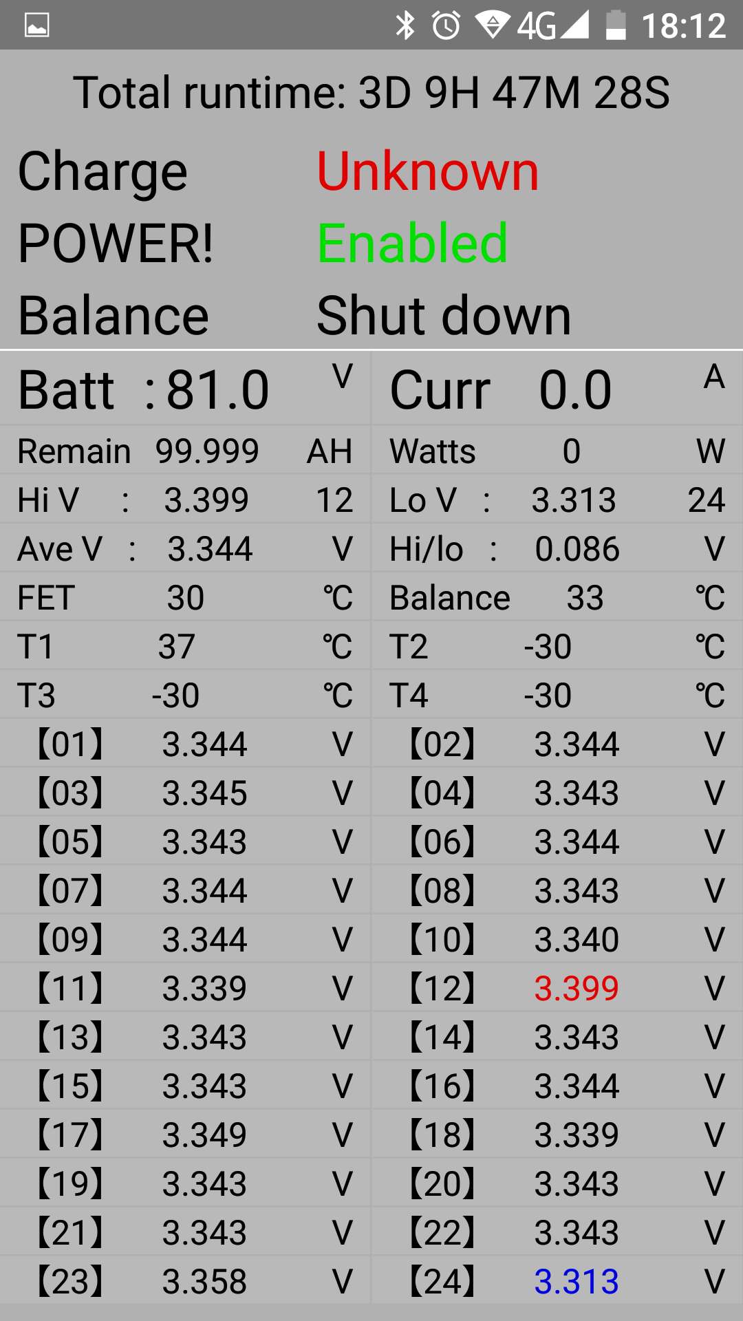

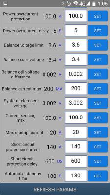

Подскажите в чем причина, после разряда ячейки, заряд не начинается опять, BMS отключает заряд на 3.65, разряжает до 3.4, но потом появляется надпись charge unknown
_LEXX_
[user]Frantic[/user], Если зарядка регулируемая попробуй выставить напряжения на 1-0,5 вольта меньше, нужно добиться чтоб зарядка работала в режиме CV , когда bms подключает её обратно к батке
Николай29
Цитата: Frantic от 11 Апр. 2018 в 19:31Подскажите в чем причина, после разряда ячейки, заряд не начинается опять, BMS отключает заряд на 3.65, разряжает до 3.4, но потом появляется надпись charge unknown
Скиньте скриншоты настроек, посмотрю

Спасибо, помогло! У меня 24S, поставил напряжение 83.5v, зарядка после отключения проснулась. Правда непонятно,какой алгоритм у зарядки, допустим если балансировка с 3.6 до 3.4 происходит долго, зарядка все равно не включается. Правильно ли я понимаю, что нужно подобрать такое напряжение, чтобы BMS отключала зарядку, когда она уже перешла в режим CV?

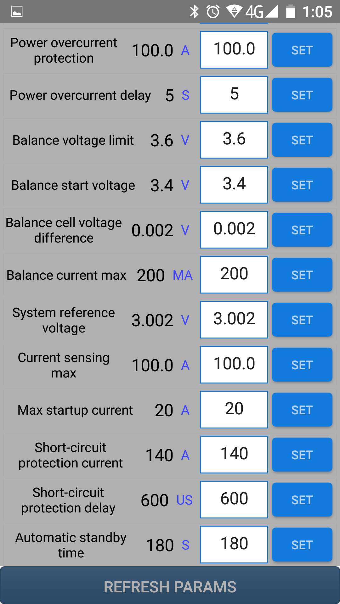

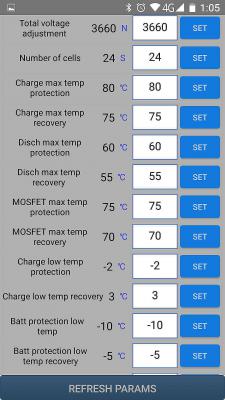

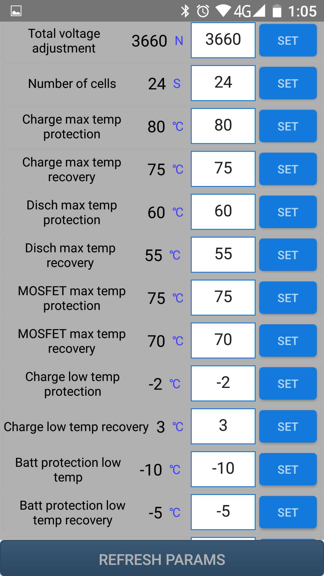

[user]Николай29[/user], настройки

По настройкам я б поставил вместо 3.4 В 3.5 Вольт и еще  вопрос каким током заряжаете?  Защита от КЗ стоит 140 Ампер, мало. Возможно в этом кроется  невозможность включения зарядки, попробуйте отключить поставив 0.

Цитата: Frantic от 12 Апр. 2018 в 20:09Правильно ли я понимаю, что нужно подобрать такое напряжение, чтобы BMS отключала зарядку, когда она уже перешла в режим CV?
да всё правильно

Скорее всего BMS в защите из-за того, что в настройках стоит 24S. Я подключил для тестов только 8. Но ни английская версия, ни русская не дают мне править никакие параметры. В английской, даже курсор не встает в поле, где я хочу поправить тот или иной параметр. В русской курсор встает во все поля, можно править их, но если попытаться сохранить - программа вылетает. Вылетает даже если исправить один из параметров.

Сам не знаю как, но смог в русской версии поправить параметры. Оказывается галочки не надо ставить, чтобы параметры сохранялись....
Выставил 8 ячеек - BMS открыла мосфеты. Ура!)) Спасибо за помощь и программы!
