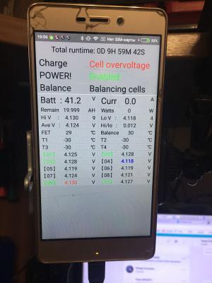

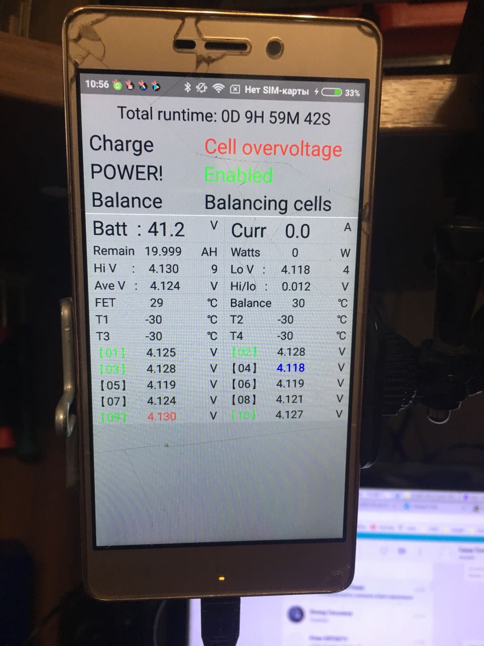

День добрый, подскажите:
При зарядке БМС считает кол-во влитых АЧ
но после окончания сбрасывается на тот максимум который установлен в настройках (так же и при разрядке сбрасываеися на ноль)
как сделать чтобы не сбрасывалось? или может ещё где то можно посмотреть кол-во влитых/вылитых Ач/Вч
lehiy
Обнуление происходит автоматически при достижении запрограмированных параметров.
Например, Вы поставили порог защиты по верху  заряда  3.7В, на банку то при достижении этого порога хотя бы одного из элементов, БМС отключает нагрузку и обнуляет параметры,( до 100%)   считая что аккумулятор уже заряжен. Также происходит пи по нижнему напряжению защиты, только в этом случае сбрасывается все на 0%

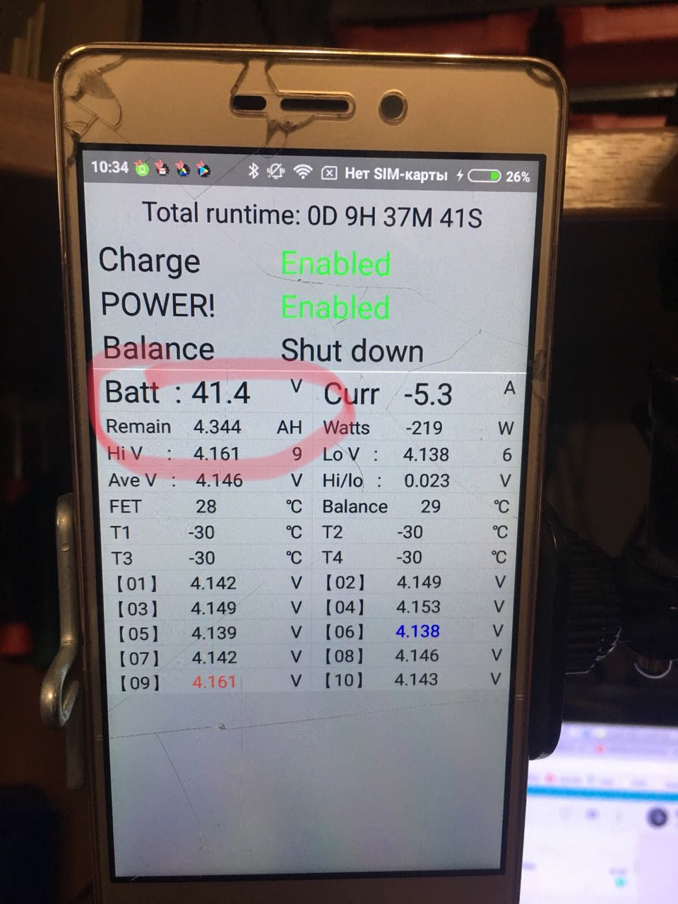

_LEXX_
[user]sereganet[/user],  у меня записалось в настройках только не понял это залитое или слитое
sereganet
[user]lehiy[/user], То, что происходит обнуление значений при полном разряде/заряда я понял.
[user]_LEXX_[/user],  у меня выставлено максимальное 20ач, после полной зарядки (~6ач), у меня в поле "Battery residual capacity" установилось значение 19,99.
Неужели это значение не где не сохранятся?
Это же очень полезно знать, сколько АЧ ты залил и сколько израсходовал. Цифра то не секретная, но почему то не где ее не посмотреть, после полной зарядки.
_LEXX_
[user]sereganet[/user], Короче обманул , не записывает, также сбрасывает в ноль, единственный выход наверно поставить аларм с разницой в 0.1 вольта и когда запиликает смотреть

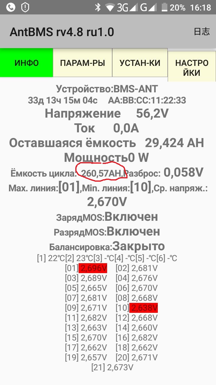

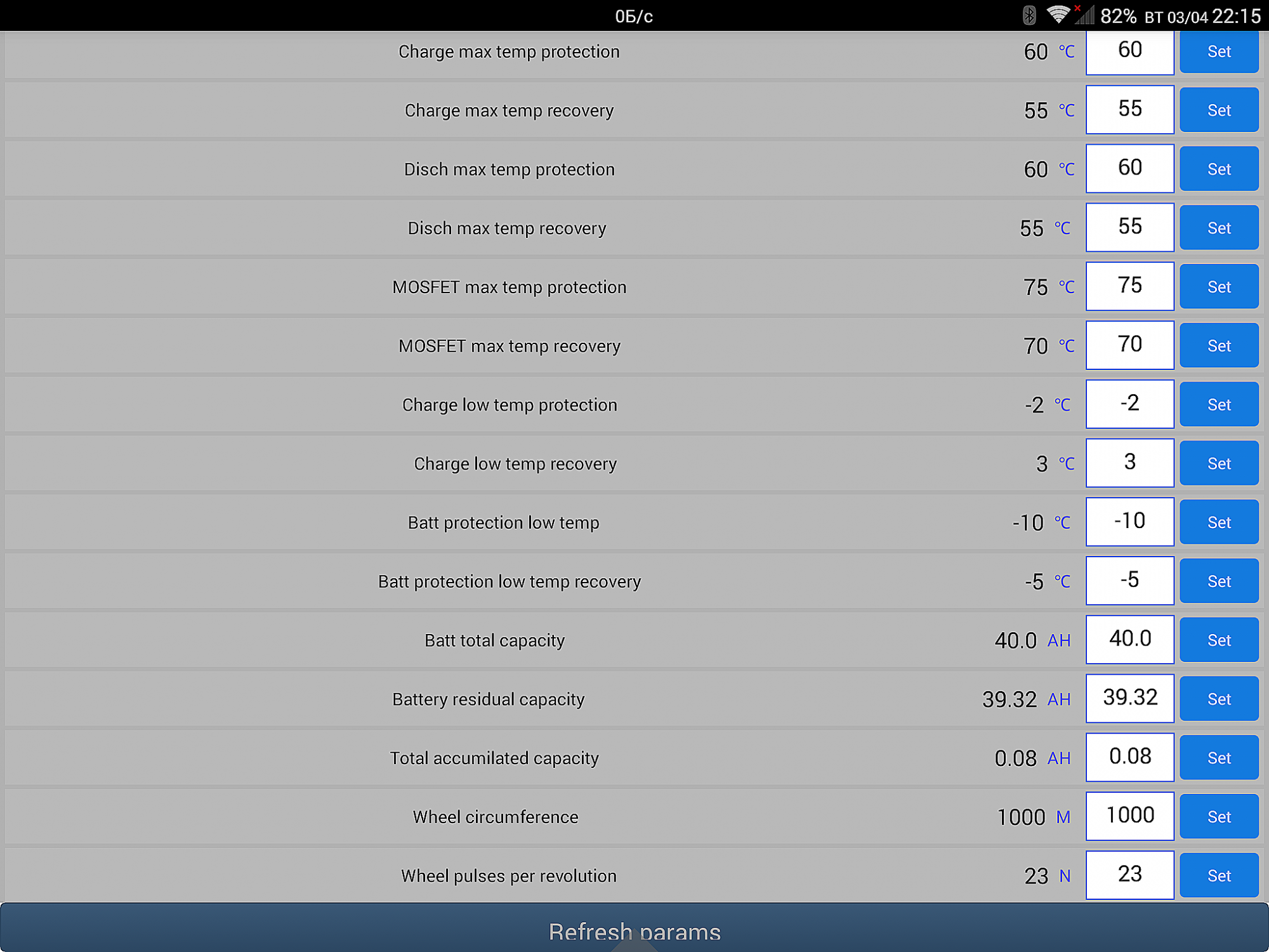

lehiy
БМСка записывает общюю использованую емкость.. Может дело в программе?

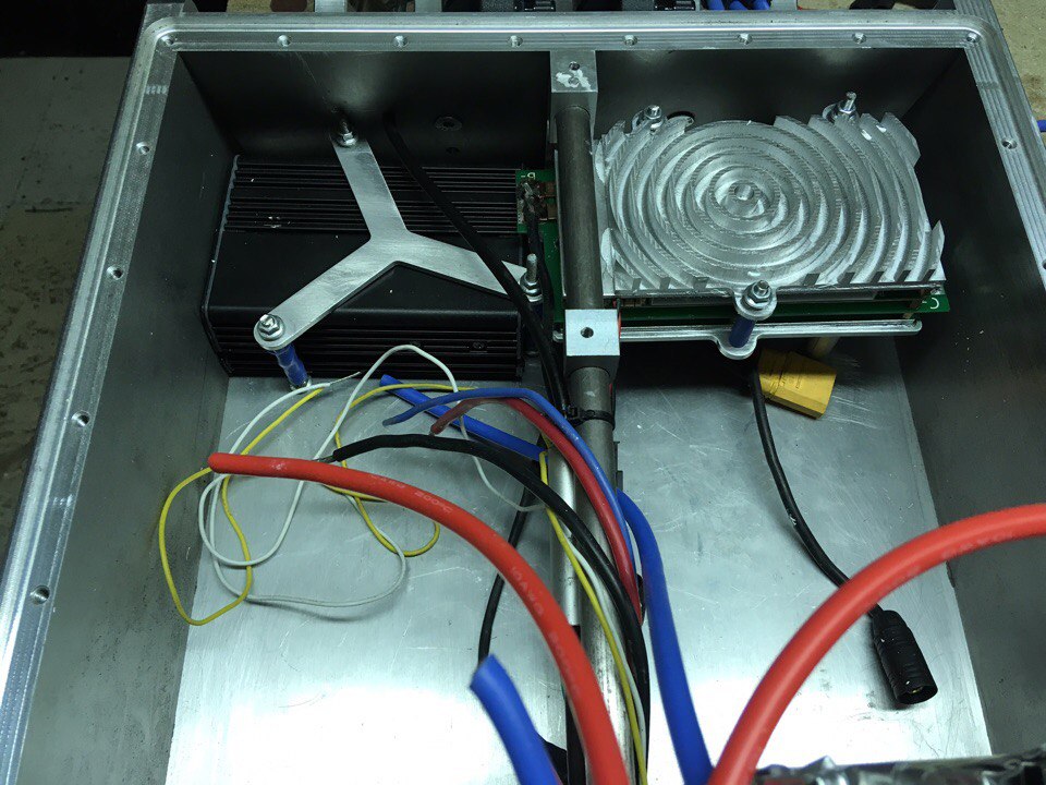

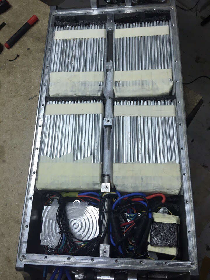

alex_2d
Сделал апгрейд самоката и за одно постарался реализовать хорошее, пассивное охлаждение для bms.
Думаю, что получилось. При температуре окружающей среды +25, при многочасовой зарядке, с активной балансировкой, температура не поднимается выше 51 градуса. При температуре +17, градусник показывает не больше 45.
И ещё нашёл инструкцию по подключению, которую можно кинуть в шапку.
