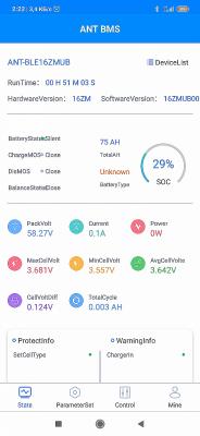

ferio
Чувствую себя полным ламером)
Но как включить бмс. Собрал, активировал, по блютузу вижу, параметры вроде в норме. Но ни разряжаться, ни заряжаться не хочет. Ключи разомкнуты.
CReDo
Цитата: ferio от 26 Июнь 2022 в 23:46Но ни разряжаться, ни заряжаться не хочет. Ключи разомкнуты.
По всей видимость надо найти пункты в настройках и включить зарядку и разрядку. В старых версиях такие пункты были.
