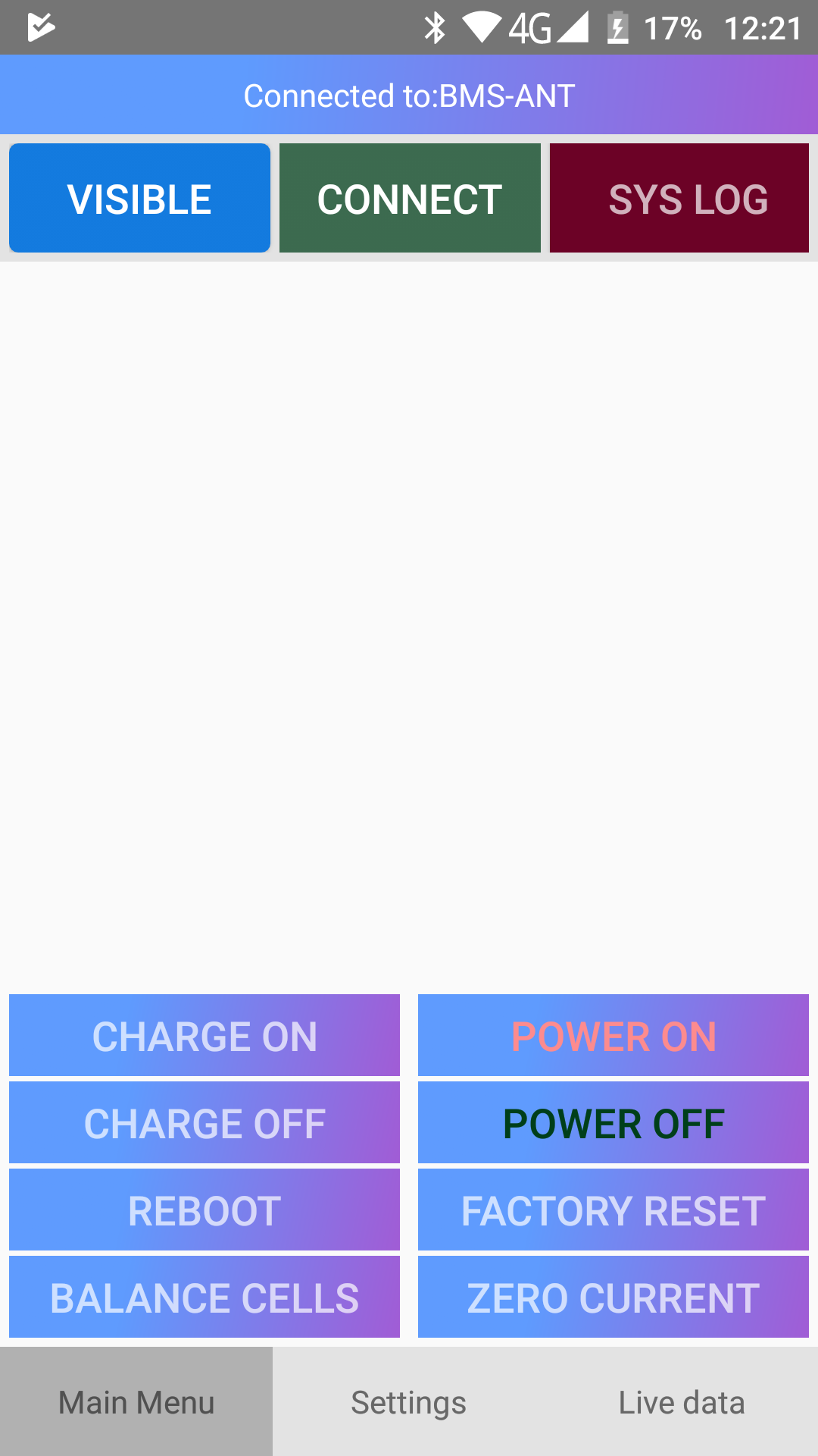

Я только присоединился, потому что это единственное место, где можно получить какие-либо знания об Ant BMS.
Извините, если это не имеет смысла, я передал его через переводчика, потому что я говорю только по-английски.
Я перевел китайскую версию на английский, если кто-то заинтересован.
https://drive.google.com/file/d/1lTeG7jBiO6a7m_M3RQt6Cw7aFFUy9v-9/view?usp=sharing
Может кто-нибудь проверить это для меня, пожалуйста?
Я все еще жду, чтобы моя BMS прибыла из Китая, поэтому я не могу ее проверить.
Обратите внимание: это все еще продолжается, и многое еще предстоит сделать.

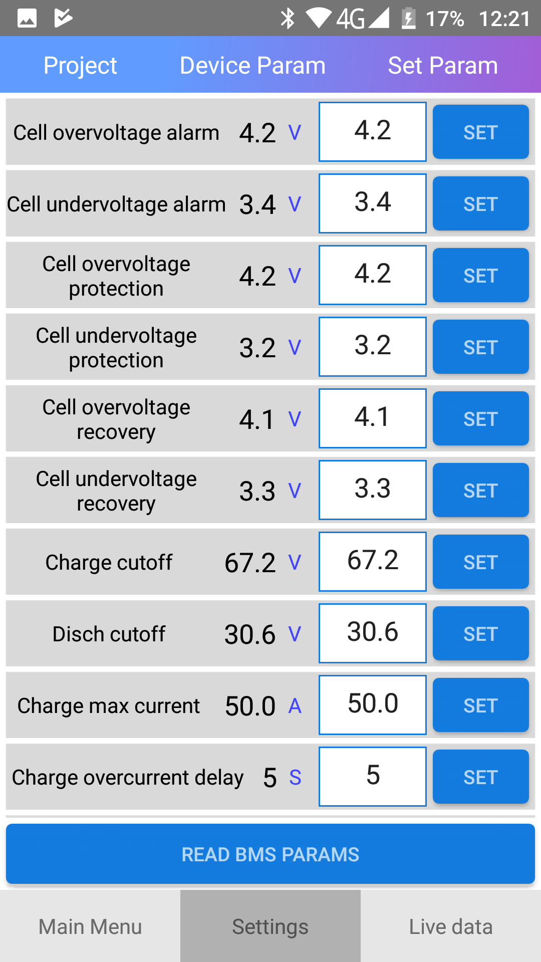

DEN
[user]Vortecks[/user], Привет, многие будут рады и такой Английской версии!
Я сейчас могу проверить только часть функций, без балансировочного разъема.
Приложение работает на note4, подключается к BMS(24S) без проблем. В Settings настройки меняются и сохраняются.
Надо доработать правильность перевода, но думаю это дело времени  ;-)

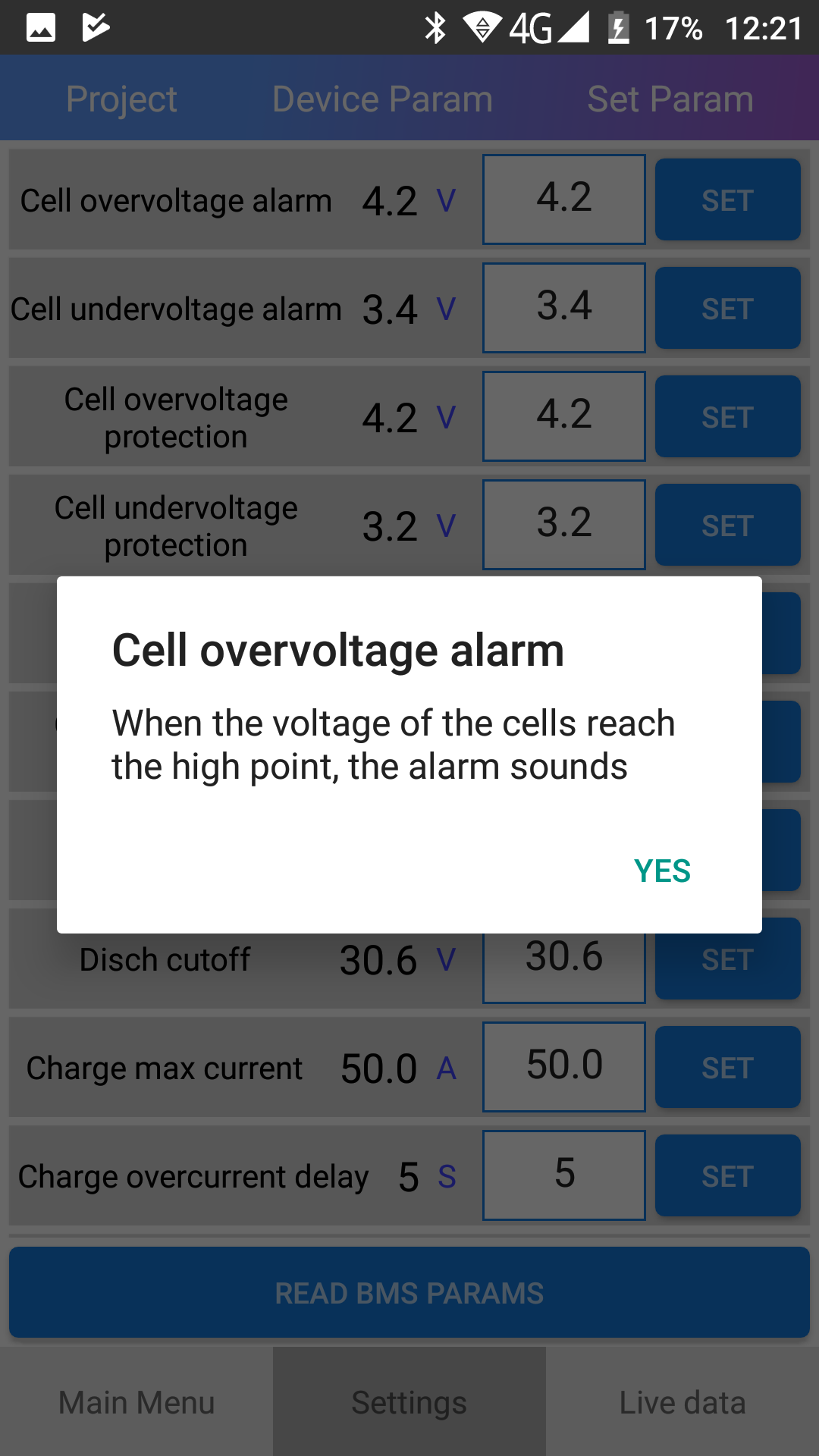

Vortecks
Это хорошая новость, спасибо!
Есть много областей, где я не уверен, что они означают. Области «Помощь» будут сложной задачей, но я закончу ее, когда у меня будет время.
luge
Спасибо за перевод Vortecks и DEN. Я могу участвовать и начинать тестирование.  :wow:
Vortecks
У меня есть вопрос:
Кто-нибудь имеет исходный код для основной BMS?
Я видел фотографии и видео на ЖК-дисплее, но похоже, что некоторые детали находятся на китайском языке.
Из того, что я видел, процессор представляет собой STM32, который должен быть прост в программировании, и я должен был бы перевести все на русский.

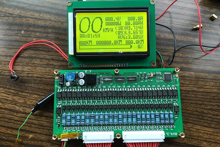

Фотографии
Различия разных версий
Требуется дополнительная информация.
Дисплей V4.8 имеет широкий диапазон (до 100В) и запитывается напрямую от батареи. Eсли версия платы ниже, то его питание 6-20В. На плате БМС есть точки V12 и GND для его подключения, можно запитать и от DC 12В.

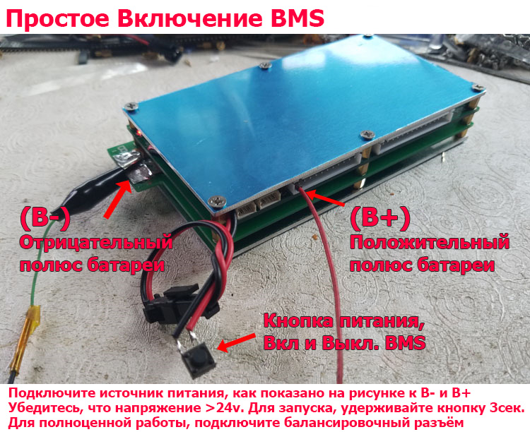

Проверочное подключение
Подключение батареи

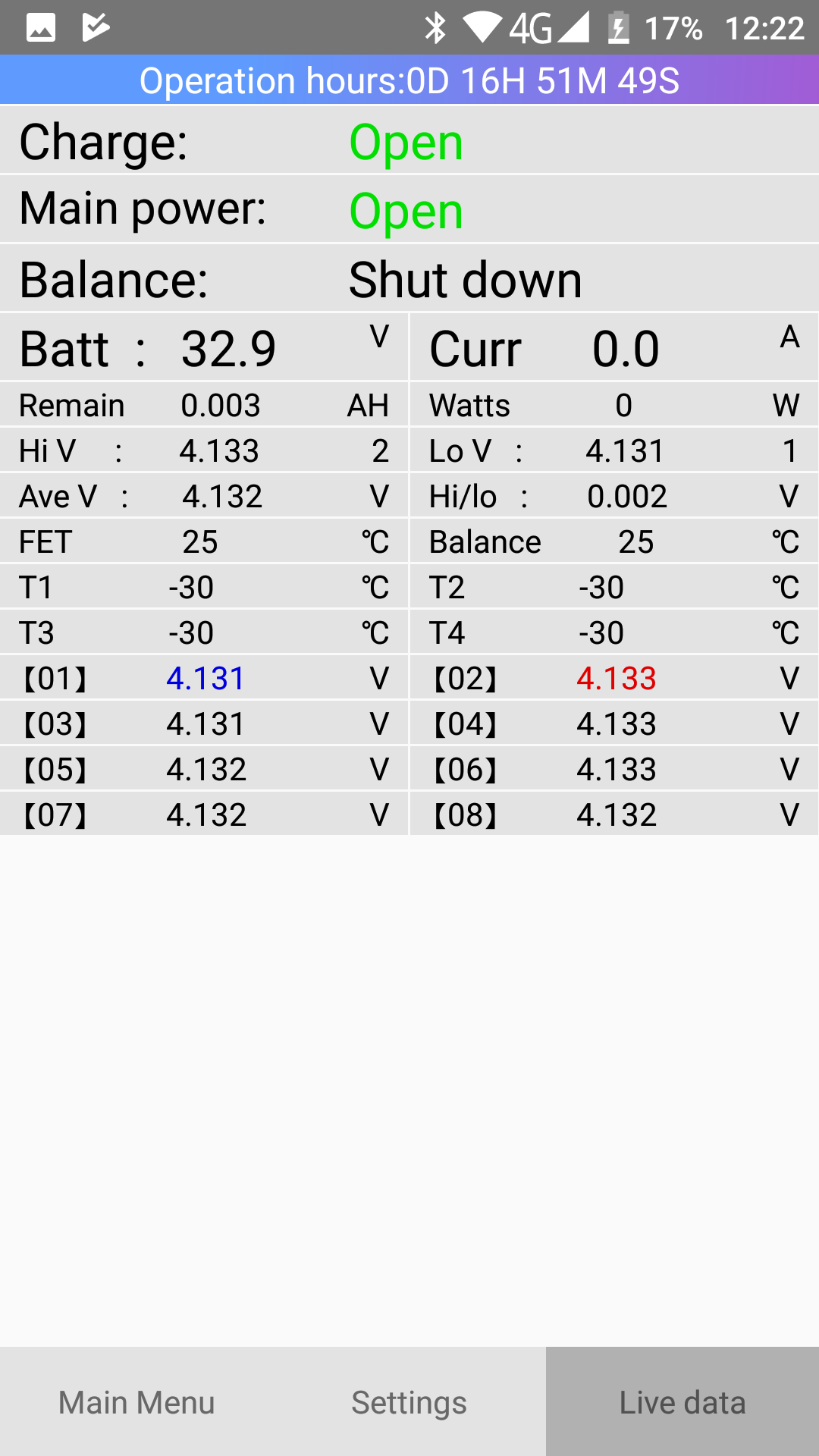

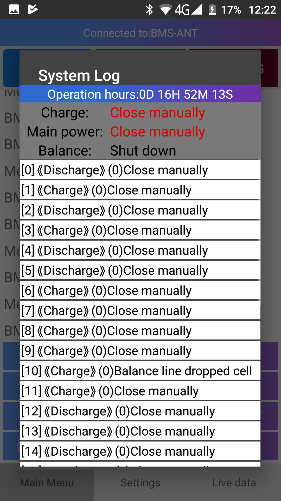

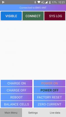

Vortecks
Привет, народ,
У меня было некоторое время, чтобы прибрать вещи и (надеюсь) закончить перевод с китайского на английский.
На главном экране я удалил 2 поля пароля, потому что они фактически ничего не делают. Я не вижу причин, по которым вы хотели бы ввести пароль, потому что вы уже связали свой телефон с BMS. «Сменить пароль», похоже, не работал на моем - я мог бы вернуть его, когда выясню, почему он не работает.
Я также удалил кнопки «Li-Ion» и «Ion lithium», потому что они опасны, и они не оптимизированы для всеобщего использования.
Экран живых данных также был оптимизирован немного. Моя BMS продолжала отключать примерно через 10 минут, но я исправил это.
Я все еще работаю над этим, но теперь он намного более стабилен, и теперь у всех есть функция
https://drive.google.com/open?id=1LAyPNc0eWEfOHrNeHdnrtIXMkZsq6FvG
Обратите внимание: это неправильно работает с Marshmallow из-за ограничений SDK. Невозможно правильно выбрать входные части экрана настроек.
Я приветствую вас
Я попытался установить приложение, но это невозможно.
У меня есть андроид 4.4 и андроид 7
Первая версия работает. Она не отображает LIVE DATA правильно
Вторая процедура выглядит очень хорошо. Ничего лишнего.
Спасибо за ваш ответ
