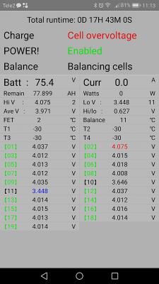

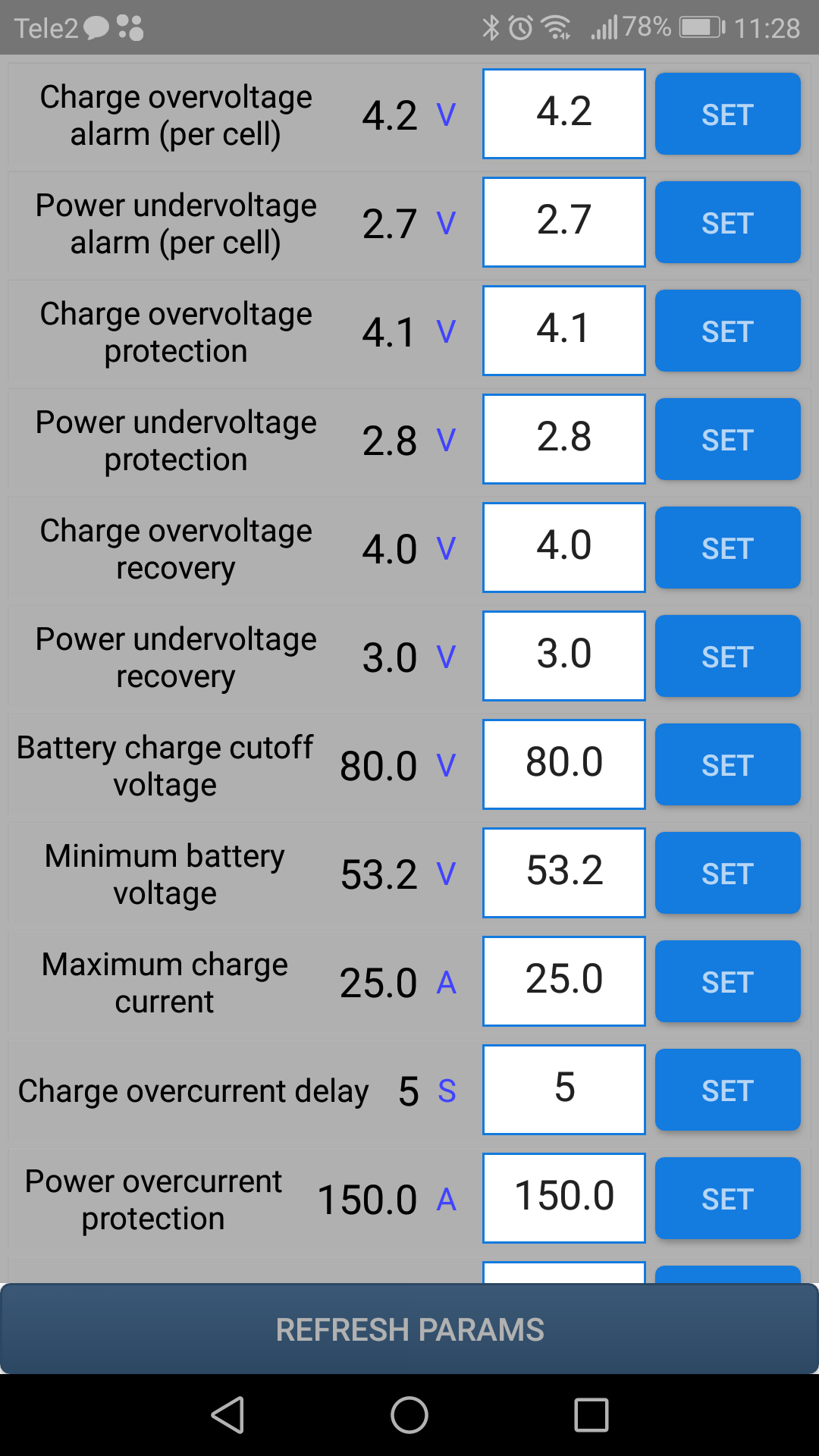

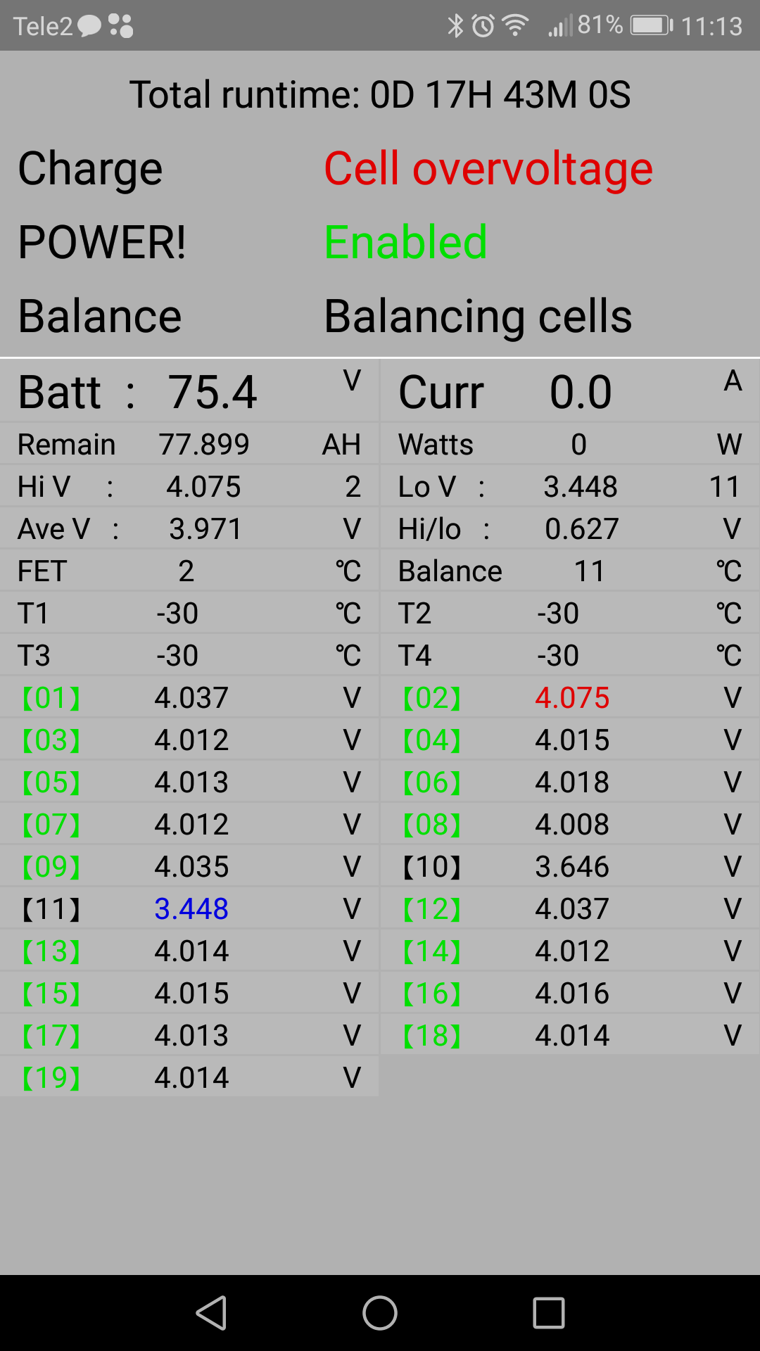

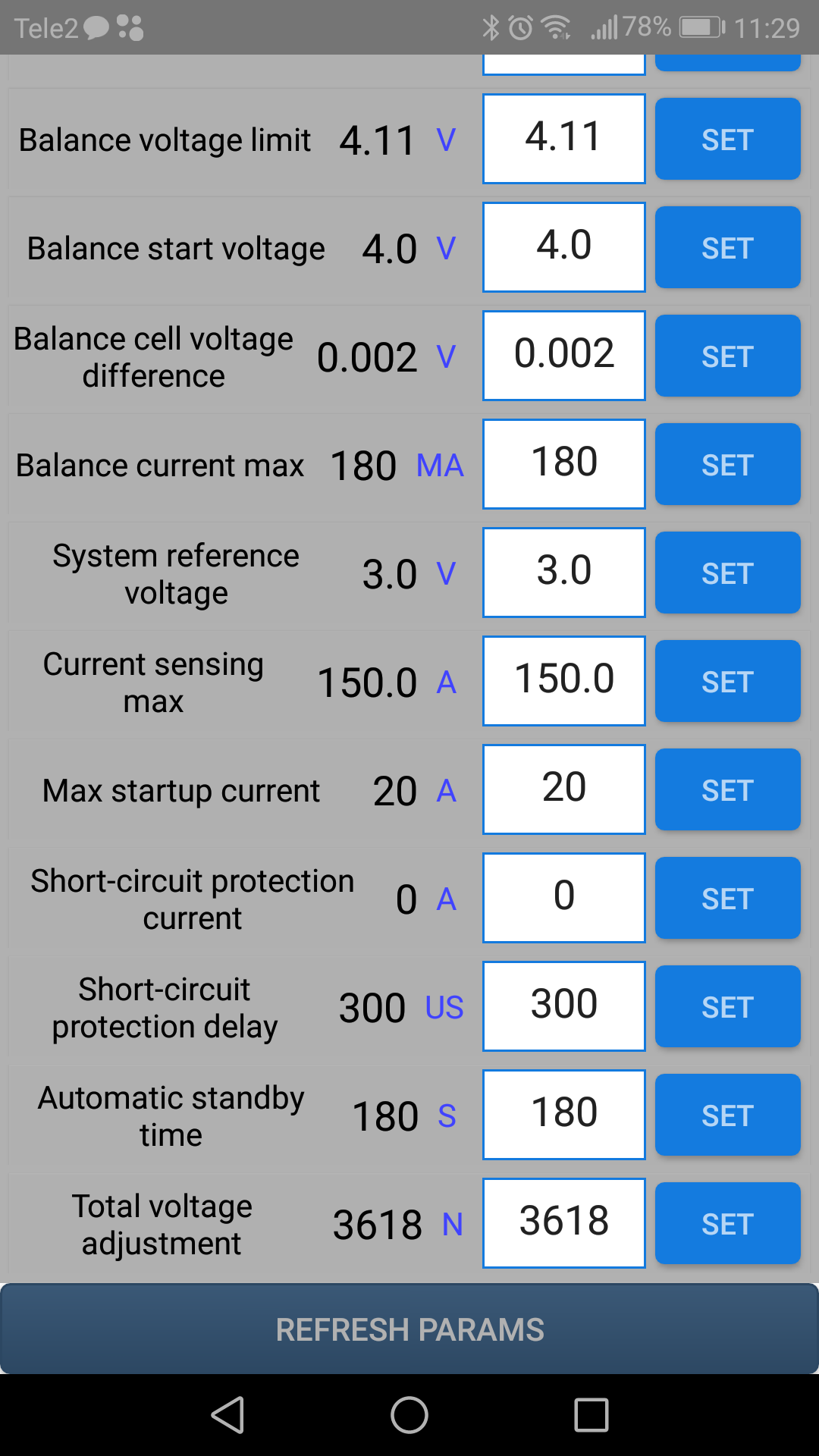

Коллеги всем огромное спасибо кто помогает в настройке этого чудо
немного разобрался с первой проблемой, вылезли еще не "понятки"
Вот сделал настройки согласно рекомендациям.
что у меня получилось не совсем понятно, как я полагаю ячейки должны были зарядится до 4,1 и отключится?
или как только одна из ячеек достигнет 4,1 все отключится?
напряжение на ячейках меньше 4,1 причем 2 ячейки видно сильно разбалансированы, но балансировка тоже отключилась...
как ее включить? и почему она отключилась? (или слишком сильный разбаланс, и нужно выравнивать отдельно?)
