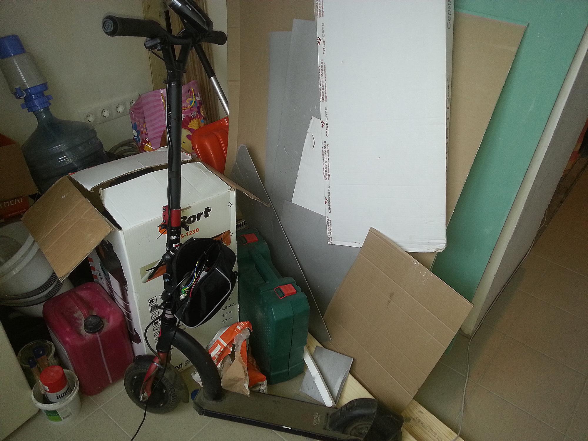

Все оказалось не так просто.
[user]radikrf[/user], скоро расскажет о пластиковом демпфере, который разрушается, о люфте и щелчках, которые появятся у "новой" подвески.
gde700
То, что металл по металлу сотрётся, штифт промнёт паз и протрёт его, и люфты, и прочие радости будут - это к гадалке не ходи. :) Просто это хоть какое-то заводское решение. А так - интересно, родная восьмигранная втулка проходила (и продолжает нести знамя) уже почти пять тысяч км по московским колдобинам. Насколько хватит этого решения? :)
Li-Ion microvast 55,5V 22Ah
Begode Tesla V2 литровая.
Scooters2
Я в субботу установлю эту конструкцию уже ради одного клиренса. Но я крайне легкий и не уверен, что полученные мной результаты будут кому-то интересны. :bw: :bn:
no fat no bike
Вопрос подрессоривания МК довольно распространенная тема. Вы молодец  :wow:, что нашли вариант с минимальными доработками (проточка под ось это мелочи 15 мин работы). Буду в Соколях обязательно в 21 зайду, может тоже прикуплю для теста. Мне и так комфортно конечно без рессоры, но жалко иногда чашки подшипников, они конечно всю нагрузку на себя принимают.
Скажите, а вилка надежная по металлу? Сталь? Люминь? Как по ощущениям, от момента колеса ее не порвет? Я себе вилку брал под колесо специально 4мм дропы и то усиливал на всякий случай, а как быть с таким вариантом как Ваш?
Rocksteady
Вилка из толстой стали - пилится хуже чем вилка dirt. По весу как не странно особо не отличается от dirt.
Не думаю что в вилке это что то сломатся - она очень простая конструктивно (2 трубы перекладина пружинка - больше ничего)

Rocksteady
Сам проходин на восьмегранки 3000км - но сравнивать их нельзя, просто по тому что восьмигранка работает только на неровностях а эта работает все время.
Счелчки есть когда сьезжаешь с бордюра - пружина разжимается до упора. Если бы восьмигранка работала при езде то то же щелкала.

no fat no bike
Что значит сумочкой внутрь неудобно стало? У меня так висит https://electrotransport.ru/index.php?msg=790232 очень удобно!
LUKICH
Вот так мне неудобно.

no fat no bike
В общем так. Я могу завтра прояснить ситуацию по вилкам. Если все ОК по наличию, я могу забронировать и купить. Мне самому дико интересно, что это за чудо-вилка. Могу и переслать кому надо. Только 2 шт. уже в бронь как я понял. Возможно, что на всех и не хватит!  :pardon:. Думаю, что продавец точно не рассчитывал на такой спрос.
Пишите в личку, я завтра всем отвечу по факту!

no fat no bike
В общем я понял с какой (каких) модели эта вилка под 230мм колесо. Но только мне кажется, что узковата для МК.
Хотя скорее всего в Сокольниках немного другая модель.

Rocksteady
Вилки еще были и как я понял у них там поток идет - так что всем хватит со временем.
Пс очень советую купить там и руль - в dirte очень тчжелый стальной руль, а там есть такие же алюминевые и выдвижнын
