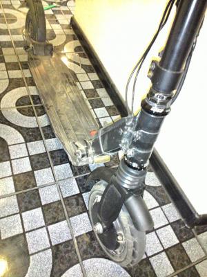

Цитата: bigolen от 16 Апр. 2016 в 20:40
Один момент меня беспокоит!
Как решить проблему проводки кабеля внутри рулевой?
В этой вилке в принципе есть эластомерка, которая проткнется легко, но со временем скорее всего начнет рассыпаться и трубка внутри будет об металл биться.
Если проводить снаружи, как у большинства промышленных самокатов и самоделок, есть риск повредить кабель. У меня сейчас на всех самокатах кабель от оси колеса сразу уходит в шток вилки и через руль наверх выходит к контроллеру. Таким образом самокатная дека без проблем вращается на 360 градусов. Очень удобно, не приходится думать о положении руля и его резком повороте при заносе самоката в лифт или еще куда, но это особенность ригидной вилки, там дыра огромная :).
Буду думать как с амортизатором это обойти.
Для пользователей E-twow S2 будут неудобства при установке:
1. Если у вас уже была установлена рулевая 771, то придется выбить чашку, иначе стопор штока не пролазит через чашку рулевой. Но это не относится к новой рулевой.
2. Руль с новой подвеской проворачивается свободно вокруг своей оси!
3. Высота штока столь велика, что шток стремится срезать провода от дисплея к контроллеру.
4. Самокат значительно приподнялся, но не за счет вилки или высоты штока, а благодаря высокому расположению нижнего упора для нижней чашки рулевой по отношению к вилке.
5. Пропилить ножовкой с первого раза ровные пазы не удалось, поэтому применил болгарку, что значительно ускорило процесс.
6. Крыло крайне узкое, почти 47 мм шириной и задевает ПУ втулку при складывании самоката.

Добавлено 16 Апр 2016 в 22:17:21
Цитата: bigolen от 16 Апр. 2016 в 22:15
А фото будут?
Шток лучше отпилить, лишнее. Мне тоже показалось, что длинный, но для E-TWOW наверное критично. Для наших дертовых не так важно, там руль как тоннель, конца не видно :)
Будут фото, когда проставлю еще одну гайку или шайбу над чашкой рулевой. Тогда провода не срежет, и за крючок будет цепляться крыло при складывании самоката.

Готово. E-twow S2 с самодельным выносом и контроллером на рулевой оснащен новой вилкой и новой подвеской.
Чтобы продавить подвеску хотя бы на несколько миллиметров мне приходится очень сильно всем весом надавить на переднюю часть деки. Подвеска явно для людей уже не 70+ а 80+ кг, но точно не 50-60 кг.
При продавливании подвеска очень громко скрипит, хотя смазка там была видна и я замазал еще кучу смазки, но под пружиной внутренний шток я не мазал(и он сухой), заталкивал сверху.
Клиренс передней части самоката еще сильнее вырос, к имеющемуся за счет нового выноса. Как-нибудь измерю потом его величину.
Достаточно одной гайки, чтобы подружить рулевую трубу с штоком и чтобы самокат при этом складывался.
О результатах ходовых испытаний сообщу позже.[user]Rocksteady[/user] спасибо за идею! :wow: Люфта больше нет, выбивать чашку Неко(чтобы снять шток) больше не потребуется, да и обслуживать теперь нечего...
Rocksteady
Если скрипит шток - в трубу под колесом нужно брызнуть смазкой оружейной с трубочкой как у WD-40 (У меня скрип не слышен на улице)
На счет продавливания - нужно смотреть при езде как оно. Все зависит от положения тела и привычки.
На счет модернизации данной вилки
1 Можно к штоку сверху приклеить кусок покрышки или толстой резины - уйдут счелчки
2 Можно увеличить ход подвески увеличив пропил
3 С увеличеным пропилом можно ставить 2 пружины или 1 большую
4 (Шток позволяет чуть чуть украсть место для хода новых пружин и их можно поджать "Preload")

Я просто сравнил с родной подвеской e-twow s2, её мне было легче продавливать. Но, вы правы, куда важнее, что будет во время езды...
Я правильно понимаю, что внутренняя труба из штока выдвигается, если выбить пластиковый  штифт? И далее я уже могу создавать свой резиной демпфер? Я так делал с e-twow и мой самодельный резиновый демпфер за год не убился.
Вы пробовали кататься по лужам с этим крылом над МК? Даже если крыло больше того, что у нас с [user]bigolen[/user], все равно будет лететь на деку, на обувь ноги расположенной на передней части деки. Из-за того, что старые e-twow покрышки широкие, а крыло узкое, при въезде в глубокую лужу все свободно полетит во всех направлениях по бокам.
У вашего самоката спереди нет крышки ведущей в отсек с электроникой, а вот для e-twow s2 крыло придется расширять и удлинять брызговиком.
