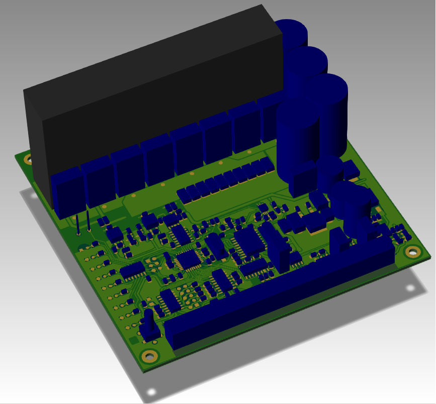

Простой многофункциональный контроллер для коллекторного двигателя.

Коллеги контроллер получается многофункциональный, но он для "избранных" с этого форума, большинство пользователей желающих собрать электромобиль имеют слабые представления про порт-232, настройку параметров ШИМ. Людям надо простой блок, чтобы подцепил мотор, ручку газа, выставил рабочее напряжении 12-48в и поехал. Если использовать этот контроллер в качестве рем.комплекта для китайских квадроциклов, самокатов, то тоже самое - это должен быть черный ящик с минимумом регулировок.
Пуст будет две версии блока, первый для продвинутых пользователей, готовых копаться в настройках и платить больше за дополнительные функции, второй для пользователей которые могут использовать Ваш блок в качестве альтернативы китайским контроллерам на 24-48вольт.
Всё упирается в цену, FUNTICK, озвучьте пожалуйста примерные расчёты стоимости изделия.
pchelomor
[user]Дмитрий_ЕКБ[/user], то что Вы пишете, можно сделать настройками по умолчанию. Это будет тот же черный ящик, но с претензией на продвинутого пользователя. Если не нужны датчики температуры, то можно их не подключать, будет работать и без них. В необученный под педаль газа контроллер, можно заложить стандартный для большинства датчиков Холла диапазон работы скажем 1-4,2В. И так можно по каждой позиции. Хотелось бы еще услышать [user]FUNTICK[/user]'а на этот счет. Я полагаю, что программа минимум для того чтобы контроллер мог управлять мотором, это: 1.Источник питания 2. Сам мотор 3. Педаль газа 4. Ключ зажигания/перемычка
FUNTICK
По умолчанию контроллер будет иметь функцию обучения под педали с помощью кнопки и нескольких светодиодов, алгоритм сейчас в проработке, ограничение тока будет выставляться с помощью джамперов, т.е. для базовых настроек контроллера не нужен никакой компьютер. Будет несколько версий по железу.
По цене пока точно сказать трудно, но по очень грубым прикидкам цена будет в районе 5-7 т.р. в зависимости от версии и по текущему курсу доллара.
FUNTICK
Плата оттрассирована. Завтра планирую передать в производство и начать закупать компоненты.

Свободных портов на процессоре уже не осталось?
Нет. А для чего?
Собираюсь изготовить в "Резонит" пробную партию - 5 шт. Потом на монтаж.
pchelomor
На плате вижу место есть, если б были свободные, то можно пристроить на будущее :-)
FUNTICK
[user]pchelomor[/user], На плате совсем не много свободного места. Всё свободное пространство занято полигонами. Плата - 2 слоя, а токи надо прокачать под 100А!

Цитата: on4ip от 25 Фев. 2016 в 21:02
Слои  35?
Планирую 70. Но посмотрю какую цену заломят, это у них "нестандарт".
on4ip
Мы заказывали для контроллера 100 так приехали платы из китая+) под маркой резонита.
FUNTICK
Там у них с зазорами беда- чем толще фольга, тем больше зазоры требуют, поэтому "нестандартные" платы делают в Китае. Я заказывал печатные обмотки для трансов, делают такие только в Китае, было две версии- 70 и 105 мкм, когда пришли, и я померил  сопротивление, то оно было одинаковое :kidding:. Ругаться не стал, т.к. и 70 устроило как работало.
