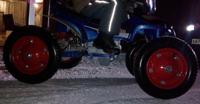

[user]FUNTICK[/user], я уже рассматривал их. Для машинки хорошо т.к. можно спрятать а на моем квадрацикле не придумал как разместить чтобы не цеплялся за нее малой когда залезает или слезает.
Подумаю еще на выходных.

Если лепить подобную педаль к квадрациклообразным аппаратам придется делать какуюто защиту чтобы при посадке высадке и случайном нажатии не выехал из под малого. Контакты для подключения брелка или замка зажигания при этом можно задействовать я так понимаю и кнопку под сидушку. Получится так чтобы пока эта кнопка не нажата не поехал при нажатии на газ?

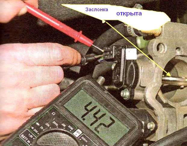

[user]Stalker[/user], [user]FUNTICK[/user], тогда вопрос к вам обоим. Если педали от автомобилей слишком громоздкая для меня то у меня есть еще два варианта. Вот раз вы в этом спецы может подскажете стоит браться за такое?
1. Колхозить механику к  такому сопротивлению http://www.ebay.com/itm/ALPS-travel-45mm-slide-Fader-RS45112-100K-linear-dual-pot-total-length-60m-/261901791276?hash=item3cfa90302c:g:XjUAAOSwqu9VAsgq
ну тут все понятно. Проще чем к крутилке у которой 360 гр. от минимума до максимума. Сделать не сложно, но как обеспечить герметичность не придумал будет мусор и влага попадать.
2. датчик положения дроссельной заслонки. Говорят мол тоже самое до 5В на нем падение напряжения и компактнее и ход вроде 90градусов. Но будет ли работать с таким контролером?
Stalker
Первый вариант с движковым потенциометром можно сразу отбросить - ненадежно .
По вторму.... Я думаю вопрос больше к разработчику , хотя какая разница контроллеру .
Я использую датчики от дросселей , они надежнее (в смысле износоустойчивости).
Так как датчики будут включаться по стандартной схеме , наличие или отсутствие внутренних доп.резисторов
значения не имеет .

О! Так есть примеры использования этих датчиков ! Я то думал это чисто теория. Буду очень признателен за фотки чтобы было понятно как это пристроить. И вот что не понятно там не от 0-5В а 0.5-4.5 примерно это значит напряжение на двигатель не будет сравниваться с батарейным никогда? Мне ка кто никак не осмыслить этого - вот на выходе контролера фунтик пишет 0...100% при 0-5В на регуляторе. Но если у регулятора не такой диапазон? То будет к примеру 10-80%  скорости вращения двигателя чтоли?
Stalker
Поэтому в настройки блока неплохо бы было ввести возможность программирования начального и конечного напряжения
датчика дросселя.
Контроллер будет иметь функцию обучения под любой диапазон изменения входного напряжения в пределах 0-5 В. ДПДЗ подойдёт. Можно сделать на основе датчика Холла и магнита. Датчик Холла загерметизировать любым способом.
