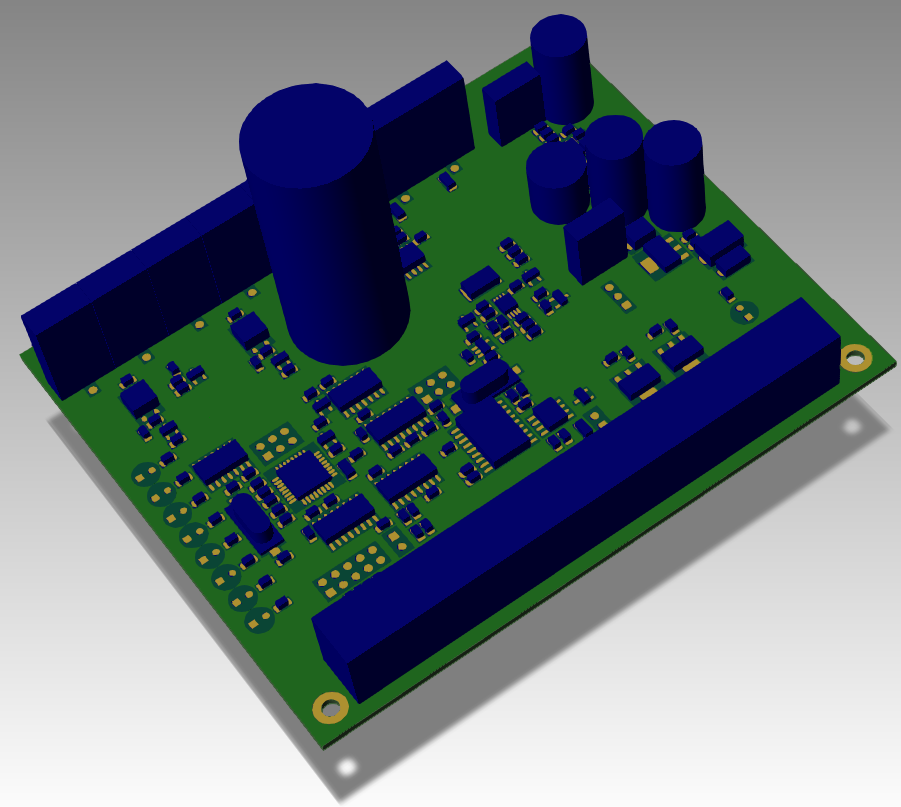

[user]pchelomor[/user], [user]Александр CRV[/user], Спокойно мужики, всё влезло: и CAN и звук для мотора, если нужен будет. Схему почти сделал. Есть сомнения насчет реализации функции аварийной остановки- думаю, это будет внешний вход, подающий команду на полное отключение моста и экстренное торможение двигателем, путем его короткого замыкания. Кому нужна "расширенная" безопасность, можно добавить внешнее реле, которое отключает батарею от контроллера. Но как показала практика, на больших токах, реле могут сплавиться. Ограничение тока будет задаваться 4-мя перемычками, всего 16 уровней.

Принципиальную схему закончил. Начал размещение. Накидал детальки на скорую руку :-D
Сейчас решаю два вопроса: Какие клеммники поставить и какой радиатор.

может клеммники под винты? а корпус какой предполагается (можно было его использовать как радиатор)?

Ну по всей видимости радиатор должен быть нужной площади, транзисторы стоят у жирных планок по бокам?

[user]pchelomor[/user], [user]on4ip[/user], Клеммники винтовые, в любом случае, вопрос- с каким шагом? 5 мм уже все не влезают, значит будет 3.5 или 3.81.
С радиатором два варианта:1) Ставлю вертикально на плату; 2) Плата на стойках крепится к радиатору, т.е. горизонтально. Первый вариант более технологичный.

Так где зоны тепловыделения? Синие полоски это алюминиевые основания для прижима транзистора?

[user]on4ip[/user], Дальняя синяя полоска - ряд корпусов TO-220. Это ключи. Спереди - клеммники.

От клемников до ключей не далековато ?

Мое мнение нужно радиатор расположить так чтобы общая конструкция получилась более плоской. Размещение кубика в конструкции всегда сложнее чем плоской коробочки. Даже если придется конденсаторы положить на бок.

Ну ничего себе "простой"  /:-) Думаю, нужно делать что то реально проще, или же тему переименовать. А зачем столько всего на плате то? Хотите составить конкуренцию адапто? ;-)

Второй вариант, хоть и менее технологичный, зато будет более эстетичный вид, при компактных размерах. Если что, можно и кулер стандартный прикрутить. Кстати, может питание под стандартный кулер от компа вывести на плату?

[user]Stalker[/user],  Клеммники- это слаботочка. Подключение силовой части будет посредством винтов отдельно. Тем более это просто накидка деталей на плату, скорее всё еще поменяется.
[user]mr.Dream[/user], А что там такого крутого у адапто? Здесь всего лишь реализация функций заявленных на первой странице.
