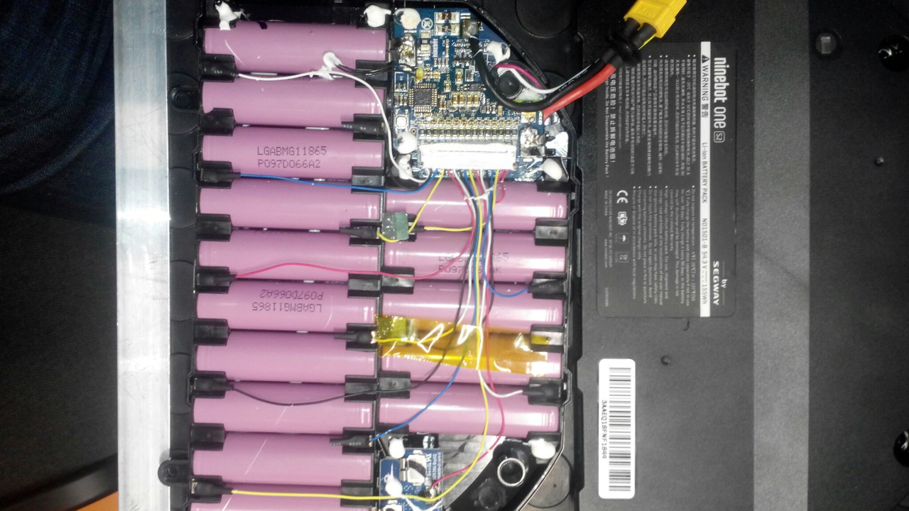

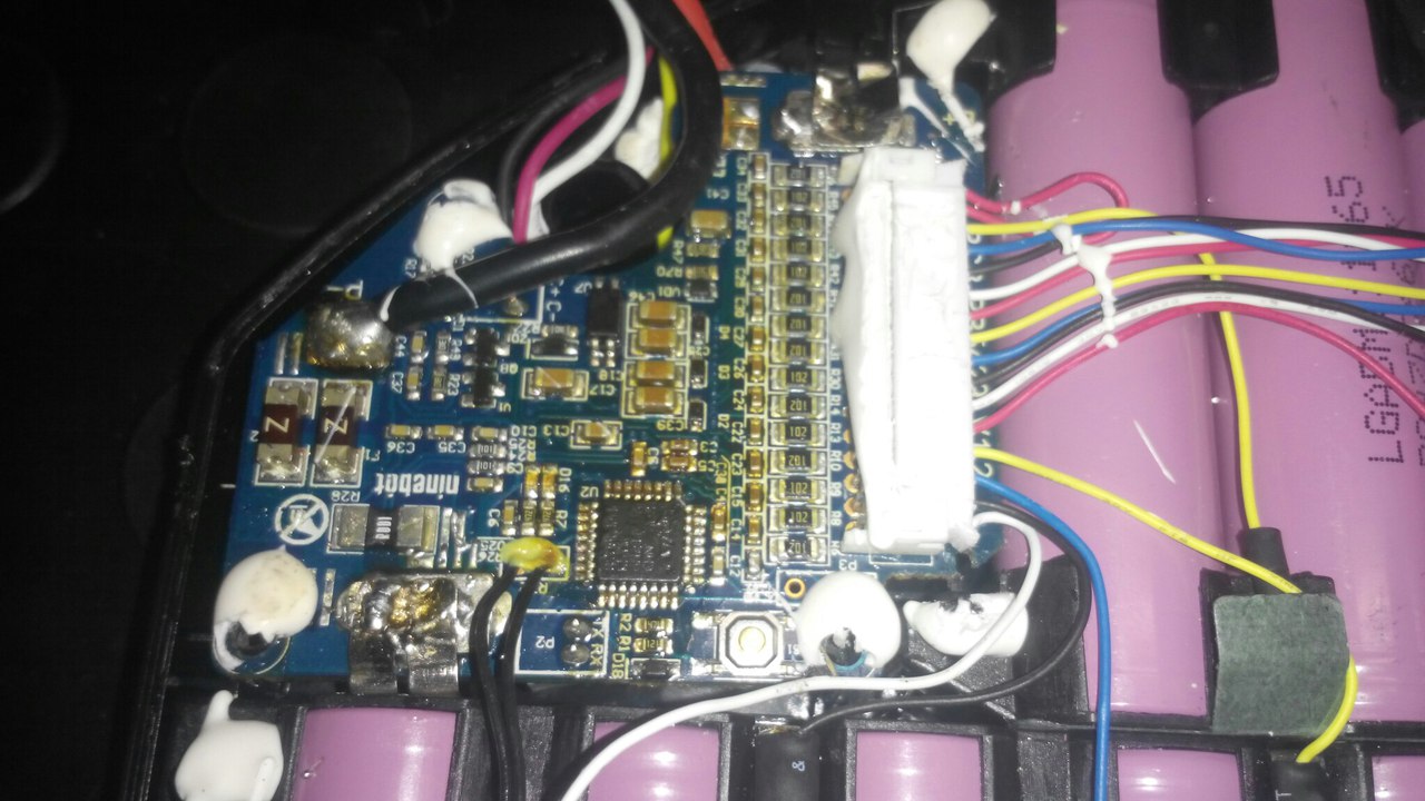

Stasik3k
Всем здрасте.Колесо Ninebot One s2 пришло с китая с просевшими двумя батареями(там их две кто не знает,с одного и другого бока),я толкнул зарядкой их.Напряжение выравнялось и на одной и на другой батареи до 4.1 на каждой банке и до общего напряжения последовательно-60в.Но одна батарея мигает зеленым и нормально заряжается и работает в этом устройстве,а вторая при сбросе мигает пару раз красным и не заряжается и не работает в устройстве.Контроллеры менял между батареями,результат тот же на других банках.Вопрос?Кто сталкивался с такой проблемой?Что может быть с контроллером?Как устранить?Если не ремонтируетс
я,где найти такой контроллер?
