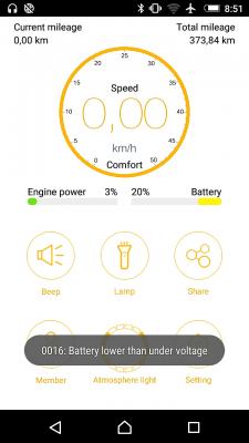

Обзавелась в начале сего года zero 260. Москва. Неделю назад, после проезда по лужам (вероятно длительного, или не аккуратного) колесо после нажатия на кнопку выкл\вкл не реагировало. Тупо пищало всю дорогу до дома, вплоть до "догадки" как выключить писк (открываем приложение на моб. нажимаем на значок сигнала. Писк на колесе прекращается. Не отпуская пальца от этого места дисплея - выключаем из шторки сверху bluetooth на телефоне). До разборки, отсоединения аккумулятора. На утро (прошло часов 8 ) при подключении питания, разряда наверное до 50% - [b-b]периодически [/b-b] колесо пищит, мигает, тормозит тебя на дороге. Писк может прекратиться и до следующего момента ехать можешь во всю мощь. В приложении показывает "battery lower than under voltage" описания на русскоязычных просторах не нашла. Зато есть на заграничных точь в точь как у меня описание проблемы. Не знаю на сколько корректно опубликовать ссылку.
Люди, в случае, если вдруг сталкиваетесь с проблемой такой, как описана тут - проверяйте все клеммы. У меня был один ус загнут. Обделались лишь лёгким испугом. Рискну.. Вроде как в итоге автор поста говорит о том, что аккум раскачался. Не будьте особо беспечными в дождь. Берегите своих коней.
