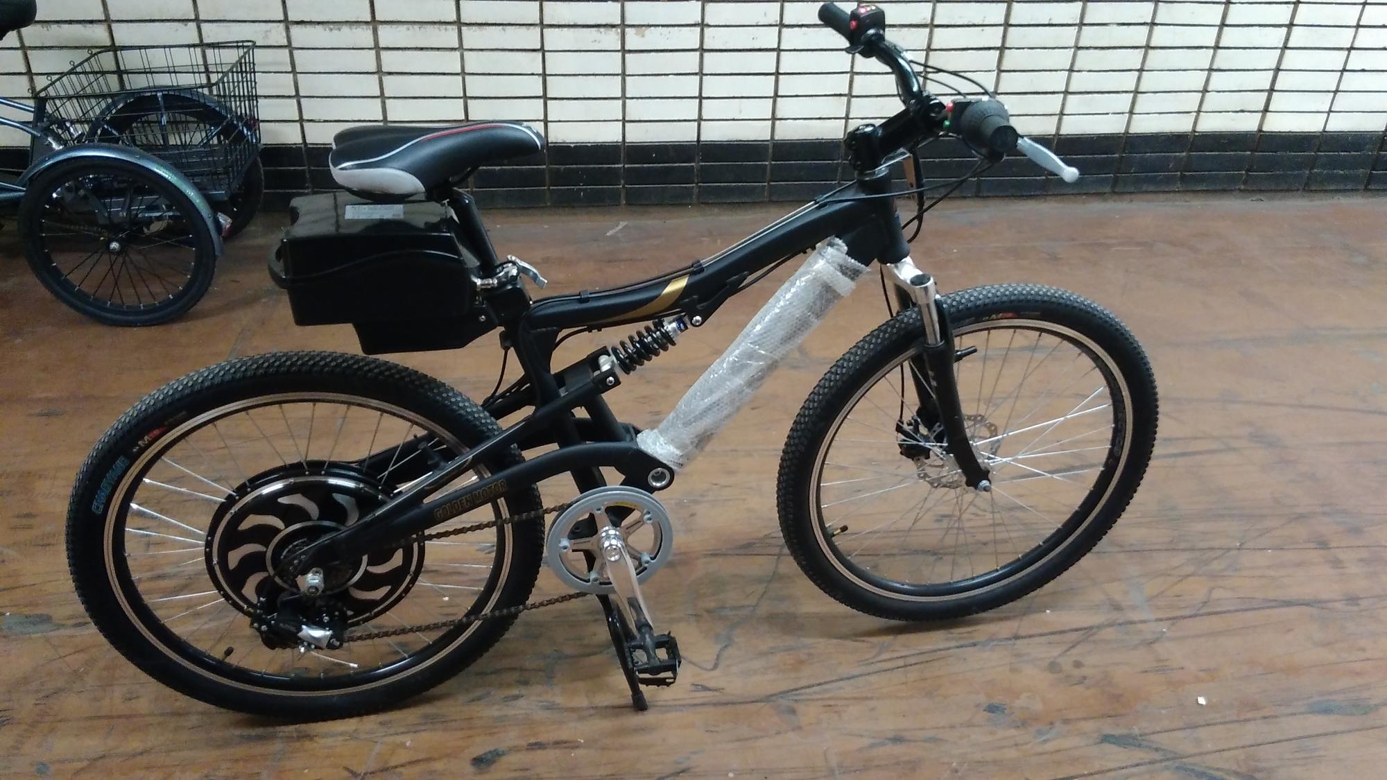

Всем привет и с прошедшими Вас праздниками любители электротранспорта. Я хочу у Вас спросить. На днях приобрел второй аккумулятор на электровелосипед для дальних поездок. Прошу Вас помощи, пользовался поиском ответа я не нашел на свой поставленный вопрос. Сразу простите если не туда.
У меня такой вопрос:
Подскажите пожалуйста, как подключить второй аккумулятор к велосипеду, чтобы можно было переключаться от основного аккумулятора на запасной? И какие запчасти нужно докупить?
Есть вариант такой: прикрепить на раму тройной тумблер, который будет переключаться в трех положениях 1. Основной акб., 2.Нейтральное положение(отключение от основного акб и резервного), 3. Резервный акб. Единственное Но, основной акб включается ключем зажигания.
Спасибо за помощь.

Где на лесике вторая батарейка, не вижу? Две под сидушкой?
mosgid
Я вторую хочу поставить батарейку. Читайте внимательно вопрос.

Optima Watson
Вторая в рюкзаке за спиной, болтаеЦЦа, наверное - другого места на раме не вижу  ;-)
Вторая АКБ около 5 кг должна бы быть, если на 48В, 12Ач. На руле такая гирька будет мешать рулить, ибо инерция поворота руля будет мешать.
Piramidon
На лесике я вижу разъем подключенный к батарейке, блестящий, разве не он? Поставить на новую батарейку точно такой же и втыкать в него,если короткий, то удлиннить, по любому, если из сумки с рулятянуть, то будет длинный.
Kobold
Ааа,там лягушка стоит сзади-у меня такая же была,там другой разъем у акб.
mosgid
Да у второй батарейки другой разъем. Я понимаю так. Нужен разъем как стоит в самой лягушке, тянуть провод от второй батарейки и подключать таким образом.
Piramidon
Сделать перемычку, с одной стороны, как на лягушке под седлом, а на втором конце, который воткнется в новый аккумулятор в сумке.
