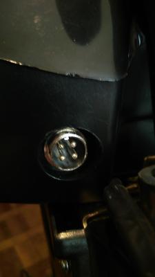

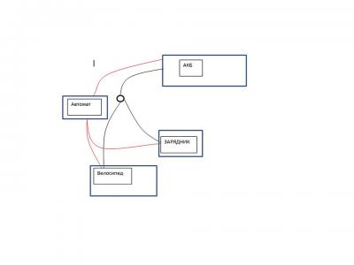

Всем спасибо за советы. Я сделал так:
Купил 2 метра провода, купил автоматик на 32 ампера. Посмотрел как соединяются провода от родного аккумулятора и стал паять.
Выходной разъем от аккумулятора был такой.
Помотавшись по радиорынкам, нашел все таки такой разъем. Дальше от аккумулятора отрезал провод до предохранителя, ну или можно сказать осек предохранитель от АКБ, нарисовал примерную схему подключения:
Посмотрел какие провода подключаются на велосипеде в разъеме и припаял разъем согласно схеме. В итоге получилось вот что:
Дальше я не стал крепить к велосипеду аккумулятор, купил рюкзак и положил его туда. Да тут был по моему совет положить в рюкзак, да и друг мне это сказал. Я так и сделал.

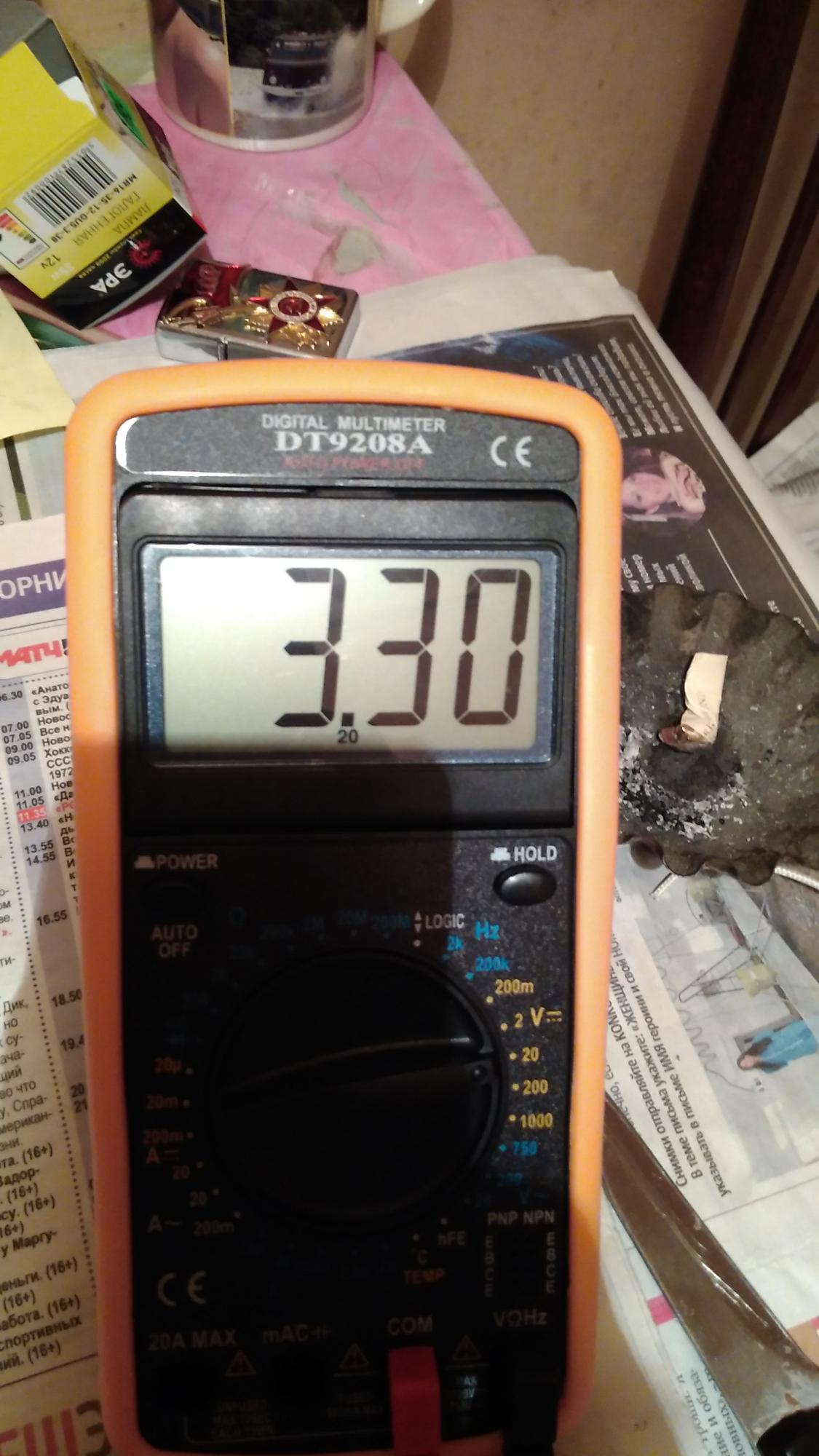

В общем разобрал, померил:
Все банки имеют такой вольтаж. Мерил отключением бмс.
Аккумулятор был разряжен полностью. Я так понимаю, что бмс стоит на разряд 0,4 вольта или ампера. Извиняюсь сразу если не правильно написал вольтаж, только начинаю разбираться. Тогда я так понимаю что бмс хреновая.  Тогда какую же бмс поставить, чтобы разряжала не на 3,3 вольта, а на 2,5 вольта.
