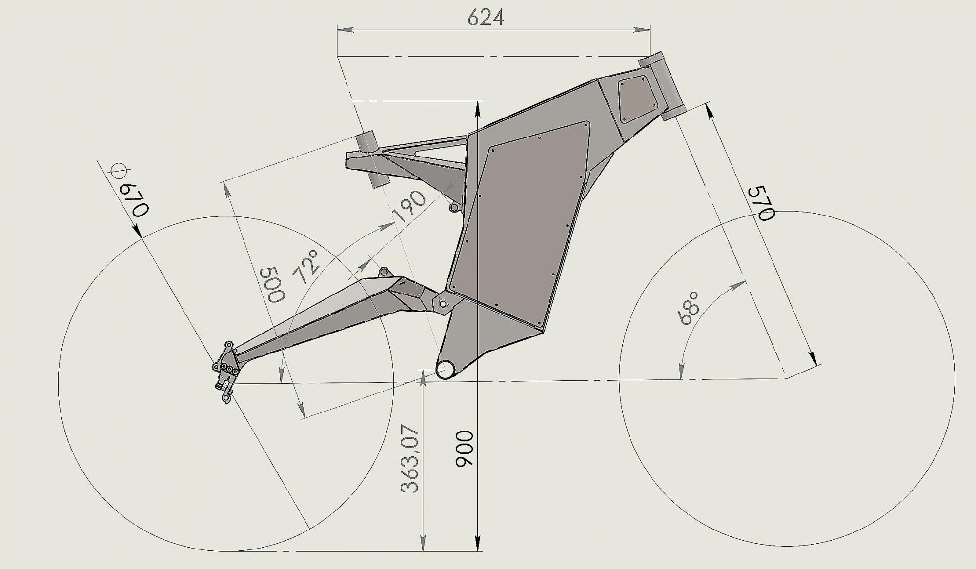

Pedro
#104
Лайт задумывался все-таки как велосипед, а не как утилитарный транспорт.
Например я хочу себе лайт чтоб стоял на балконе, влазил в обычный, не грузовой лифт. Я одену рюкзак, включу плеер и радостно по дороге покачу на работу, подвеска мягкая, по дворам и там где пешеходы я осторожно качусь на педалях, переезжаю бардюр не особо замечая его и тут по пустой дороге можно уже поехать на моторе.
не было задачи делать дальнобойный вариант, мне например хочется ездить по городу и на работу и на обратном пути например заезжать на чистые пруды, или в гости, я хочу часто помогать педалями, мне нравится спорт, хочу сохранить кайф велосипеда, и этим частично компенсируется небольшой аккумуляторный отсек
Хочу чтоб велосипед весил порядка 35 кг, при весе рамы в 8-9 кг и литий-йонном аккуме это возможно
Не стоит совсем уже гоняться за весом, да, можно сделать раму и 7 кг, но так ли скажутся эта 1-2 кг при общем весе велика в 35 кг, какая разница 35 он будет весить или 33, так ведь? ;-)
Насчет багажника, ну правда - на надо требовать от велосипеда невозможного, часто ли вам надо возить 10 кг и больше?
три человека наверняка ответят да, остальным нет. нужно ли ради трех человек заставлять конструктора думать над концепцией багажника для мешков цемента? конструктор предложит тем людям купить китайский скутер за 30 тыс руб и будет прав, это и дешевле и практичней, раз уж вы хотите утилитарный транспорт - скутер идеален )
ferum
В целом норм геометрия. Лично мне не нрав угол рулевой. Но это личное. 670мм, это какое колесо получается в 26-том ободе? И конечно ооочень большой стендовер! Наверно больше 80 см. Если учесть что вверху не труба а стенка ящика, то даже высокий чувак не сможет стоять на земле двумя ногами с велом между ног. Вот это очень не удачный момент.
Peterson
#106
900 мм высоты  большая цифра выходит...  не все великаны с длинными ногами...
громоздкая рамца получается...
andreym
берите в рассчет сэг и мЕньший диаметр колес для желающих поставить ноги пятками на пол на светофоре, и будет вам счастье.
