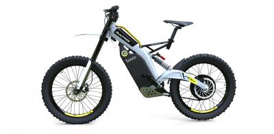

Вилка с ходом 100 и 24 катки спасут отца русской демократии. Заявленные 570 по вилке в точь-точь совпадают с Т2 (200). Это если совсем беда и до промежности меньше 900. Если же без сиденьки встать сможете - то все ок. Ибо с самой сиденьки надо дотягиваться до нижнего положения педали с выпрямленной ногой. Ну а до дороги в лучшем случае на ципочках, если клиренс позволяет, или вообще одним боком в наклоне. Это же рама велосипеда, а не мопеда
m_denisov
Сколько смотрю на собранные на пространственных рамах байки- все стремятся сделать их максимально высокими. До каретки 363 мм. Не многовато ли?
Даже с учетом сэга это много.
[user]Peterson[/user],  а почему бы 20-е не поставить? К слову, на большинстве скутеров в том чисте 400см.куб. стоят максимум 16- 17" колеса по велоградации 17" типа 22-е. 16" мото это 20-е вело.
Сам я эксплуатирую 20-е вело. В подземном переходе вниз скатывается по ступенькам нормально, наверх с газом поднимается опять же по ступенькам нормально. Вес вела порядка 45кг. Оллмаунтин на средних и тяжелых велах вряд-ли ктоттоткатает, а по ДОП, даже с учетом колдобин 20" вело за глаза.

В целом норм геометрия. Лично мне не нрав угол рулевой. Но это личное. 670мм, это какое колесо получается в 26-том ободе? И конечно ооочень большой стендовер! Наверно больше 80 см. Если учесть что вверху не труба а стенка ящика, то даже высокий чувак не сможет стоять на земле двумя ногами с велом между ног. Вот это очень не удачный момент.
Чем угол рулевой Вам не угодил?  :laugh:
Зачем стоять с велосипедом между ног, не совсем понял? Обычно сидят на сиденье и ногами достают до земли. Если сравнивать с простой рамой горного велосипеда, то к Лайту можно еще на 10 страниц накатать претензии  :kidding:

[user]Макс81[/user], Просто при непредвиденных всяких ситуациях, человек, чтобы не упасть, спрыгивает с сиденья вперед на две ноги. На вашей раме это чревато. А угол рулевой для асфальта норм.
Макс81
[user]ferum[/user], угол рулевой легко поменять за счет амортизатора. Насчет пространства между ног - вопрос щекотливый, но в каких известных пространственных рамах оно соблюдается в достаточной степени, я не говорю про "квадратность" форм  ;-)

[user]Макс81[/user], Вот геометрия. Ящик ниже линии между осью задн колеса и верхом стакана. Все смещено вниз. А у вас каретка висит на огромной загогулине. Лайт можно и под чисто ионки ведь сделать.
попробуйте покатать с такой развесовкой, я вам гарантирую веселые "ощущения"
это Очень хреновая затея смещать центр масс сильно ниже(равно как и сильно выше) линии между рулевым стаканом и осью заднего колеса.
В случае на вашем фото, перпелац будет рулиться как дырчик, тоесть никак.
Присоединюсь к вышесказанному замечанию:
Давно ли и каким образом  максимально возможное снижение общего центра тяжести системы водитель-транспортное средство объективным образом
ухудшает устойчивость и управляемость ?
относительно смещения  общего ЦТ вперед  тоже не все  однозначно....
andreym
Повесьте себе под каретку чемоданы с батарейками и попробуйте!
Я лично тестил такой вариант на ебайке Жеки в свое время, очень не понравилось как оно рулится.
Аналогичные ощущения были от дырчиков, особенно от электрических с батареями в полу под ногами.
Маневрировать в потоке с такой развесовкой никому не пожелаю. Но если вам нравится, пользуйтесь на здоровье,
только в наших рамах мы таки будем придерживаться корректной развесовки...

[user]FX_888[/user], Андрей скорее всего имел ввиду, что при низком центре тяжести и высокой посадке может сработать эффект "неваляшки", т.е. либо невозможно войти с привычным наклоном в поворот, либо просто выкинет при недостаточном балансе на траектории.
p.s. ощущал подобный эффект, когда стоя на педалях поворачивал на электрифицированном бмх'е.
