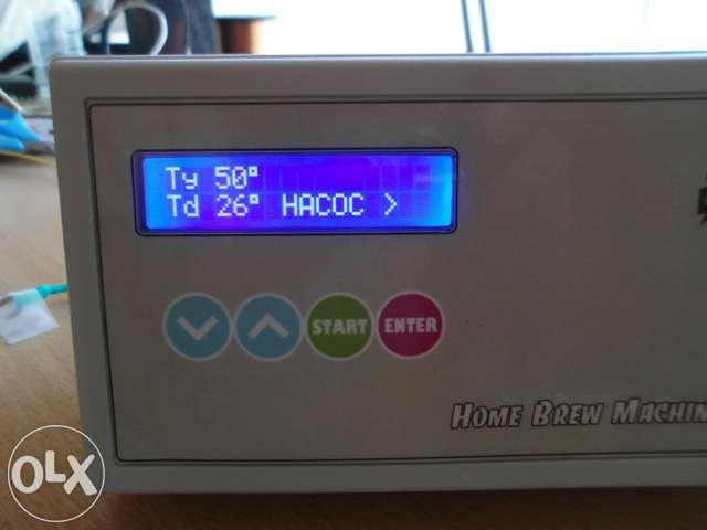

да как то так сложилось ... я на пиках блоки управления для инкубаторов и пивоварен делаю
