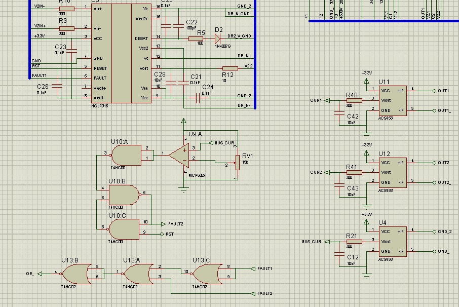

а логику - перед драйверами и отключение по сигналу с компаратора и термометра -> фалт на МК?
Vichkins
[user]Dtolok[/user], ну термометр пусть МК обрабатывает, ведь с какого то предела вы можете захотеть сделать просто спад максимальной мощности. а плис ставить я предлагал только для компенсации мёртвого времени, в других случаях я считаю она не нужна. на стм32 только один вход аварийный, на него с драйверов заведите выход и всё, но других контроллерах есть настраиваемые входы, которыми можно отрубить шим на время превышения заданного тока, а потом опять включить, ограничение типа.

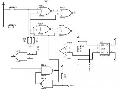

Dtolok
ну вот такой вариант аппаратной защиты имеет место жить? на вход компаратора подать напряжение с выхода датчика тока - при превышении заданного значения тока вход драйвера переведет в "0" и тем самым отключит транзисторы (если добавить триггер) или начнет ограничивать ток на установленном уровне.
on4ip
Делайте защиту жесткую с триггером.
Dtolok

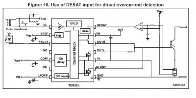

Dtolok

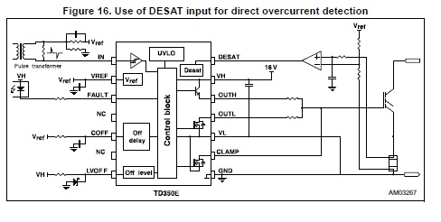

очень интересный вариант организации защиты по току в TD350
Добавлено 04 Фев. 2016 в 23:51
может имеет смысл такое сделать и на HCPL316? единственное неудобство - шунт
Dtolok

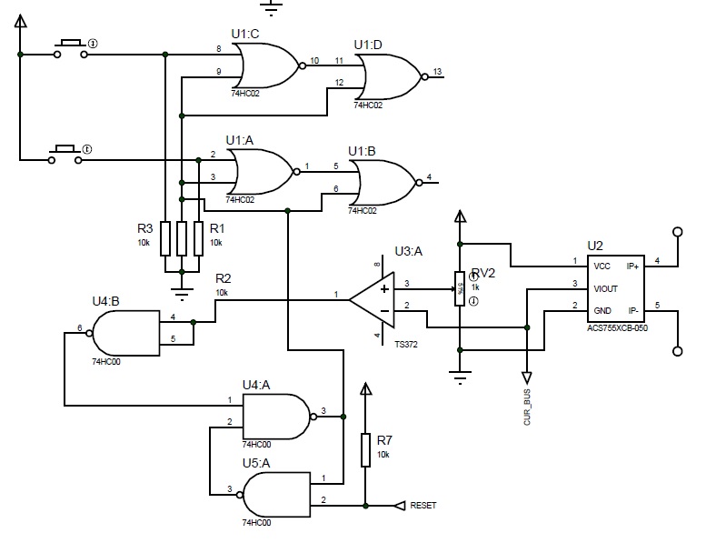

вот получился жесткий триггер со сбросом.
резистором выставляется максимальный допустимы ток. сброс триггера - reset
Vichkins

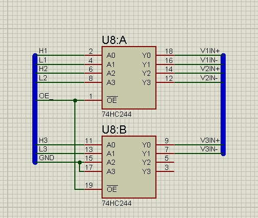

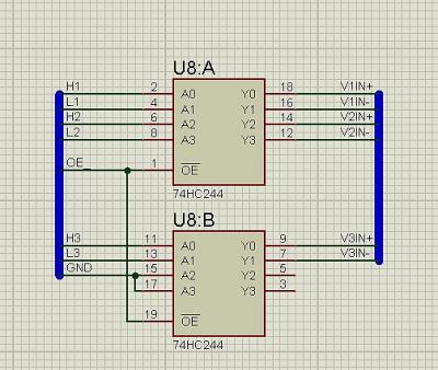

Этот вариант удобен когда сборке стоит встроенный шунт, а когда его нет пользуются обычным десатом. Сделайте проще, перед входами в дрова ставим неинвертирующий буфер с enable, на его вход через ИЛИ подаём выход fault, всё.

Dtolok

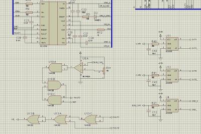

в общем датчик тока будет - ACS758 -50A - c него пустил на компаратор с триггером -FAULT2 . HCPL316 -FAULT1 и все это завел на enabel буфера.

Vichkins
Ну вроде нормально, но я осмелюсь дат пару советов, буффера есть в одном курпусе на 8 линий. Fault1 можно инвертировать просто транзистором. Резистор на предзаряд конечно нужен.
