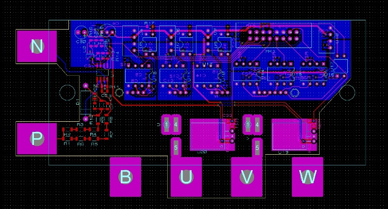

продолжаются мои мытарства! собрал частотник на 380в. подключил к двигателю - внес параметры и .... нифига! с места так и не сдвинулся ... слышно как поле крутится ... толку то. маленький двигатель заработал без проблем. а вот  с перемотанным проблема - даж шнайдеровский частотник как то странно с ним стартует... но все равно стартует и работает. хотя на входе показывает 15А(клещи) а защита срабатывает через некоторое время - 35А на выходе частотника.
Dtolok
подскажите - как выставить стартовое  напряжение ? dsPIC33 - при переходе на 380в - частотник стартует не с  35в при 5Гц  а с практически удвоенного напряжения и при повышении частоты растет и напряжение. не могу разобраться где ограничить?  по всей видимости проблема с регистрами фаз ?
Dtolok
в общем разобрался с проблемой! оказывается и не было проблемы - это все помехи на шлейфе! повесил бусинку - и все пошло поехало ... правда датчики тока все еще шумят! буду думать как их победить. да еще - пока частотник работает в открытом цикле ... читал в литературе - в закрытый должен переходить при наборе 80%  оборотов - так ли это??
Dtolok

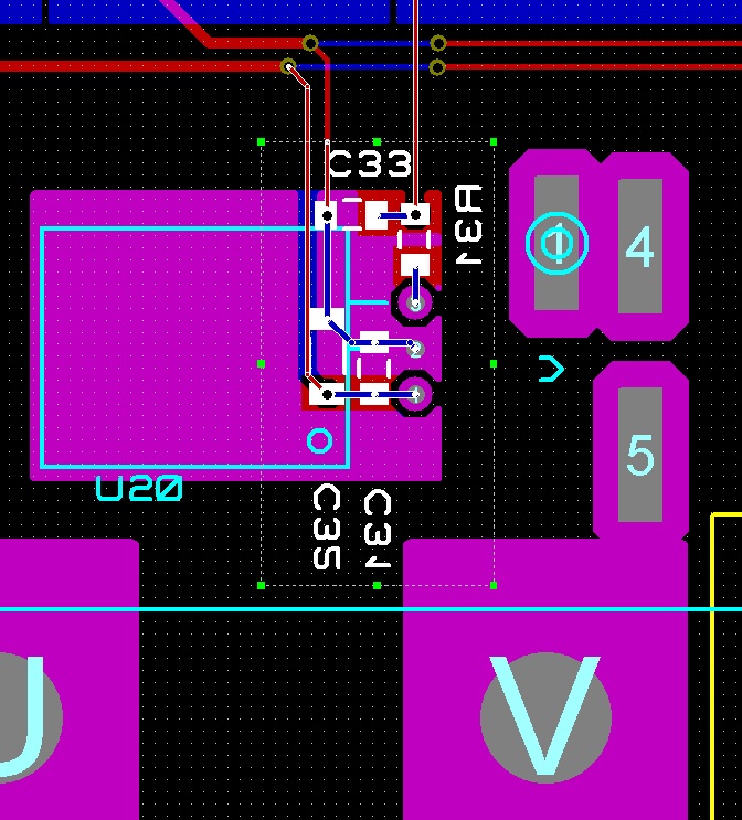

по фазным датчикам проходит скорее всего помеха - МК отрубает двигатель из за превышения! чем можно бороться? датчик тока ACS758 - резистор 4.7кОм и конденсатор  10нФ
Gostya
Осциллографом посмотрите что на выходе датчика, включение как выполнено? Выход с датчика-> резистор 4.7к -> конденсатор на "землю" 10 нф? Постоянная времени в 47 мкс не смущает? Как питание датчиков организовано? Конденсаторы по питанию стоят? Питание общее у всех? Нет контуров из проводов, в которых наводиться может?
Dtolok
питание идет отдельно от своего стабилизатора. сразу возле ножек датчика стоят конденсатор 0,1мкФ и тантал 10мкФ. под датчиком полигон земли. самое интересное - на малых оборотах двигателя сбой происходит позже (но происходит) а на больших значительно раньше. такое впечатление что что то где то накапливается а потом сбоит :) плата опторазвязки с датчиками тока. причем ставил датчики тока отдельно - ситуация та же !

питание датчиков общее 3.3В - на плате развязки стоит свой стабилизатор  - все питается от общего АС-DC 220-12в дальше DC-DC на драйвера с оптронами. частота дискретизации 20кГц - на нее надо подбирать RC цепочку?
Gostya
RC надо как можно меньше, но чтобы помех не хватать. Попробуй 1к и 300pf  примерно такие номиналы в цепи dc-dc с токового шунта... Вообще для ижбт модулей допускается 6хInom в течении 5-10 мкс у semikrona, т.е. токовая защита (по десату или датчикам) должна в это время укладываться. И даже если используешь датчики просто для обратной связи, мне кажется задержка информации о токе приличная...
Dtolok
я уже думал - может быть сравнивать ток по двум датчикам и если оба превышают - орубать шим. отклик датчика ACS758 - 3мкс. у этого датчика тока 4.7кОм должно стоять по даташит - а вот конденсатор можно подобрать
Добавлено 22 Июнь 2016 в 10:21
у меня такое впечатление что ошибка - накапливается... может помеху вносить AC-DC ? имеет ли смысл попробовать трансформаторное питание
Gostya
4.7k это минимальное нагрузочное сопротивление, а 10нф это максимальная нагрузочная емкость. И к помехоподавляющей RC цепочке отношения не имеет. Если все компактно, то возможно и RC не нужна вовсе...Помогаю другу кое-что изготовить, тоже решили такой датчик использовать, вчера буквально смотрел, какой отклик- реально в районе 5мкс (датчик на 200 ампер биполярный). Попробуй вообще каждый от батарейки своей запитать, чтобы только общая земля была.. Когда RC номиналы изменишь, тоже доп информация будет, участяться сбои или нет, начни с RC...
