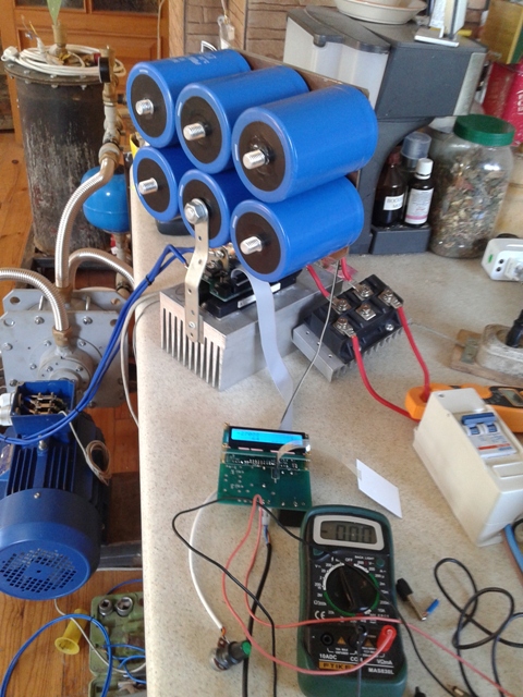

у этого датчика 20мВ/А при 5В питании а при 3,3В  13мВ/А - что получается  1,3В при 100А. максимально АЦП при 10 бит 4096 - в настройках АЦП это значение смещено на 4 бита т.е 32768.  в довесок -  измерения выводит значения от - 32768 до + 32768. т.к. датчик выдает при 0А -1,65В .

датчик тока непосредственно связан с АЦП МК без коэффициентов.

Лучше поставить быстродействующий компаратор еще на верхний ток отсечки. Логика такая: ток растет и достигает некого граничного значения, мозг уменьшает шим, но если ток превысит критическое значение, сработает комраратор (его быстродействие всяко больше ацп) и даст сигнал "привет" по которому надо все шимы прекращать и другие меры. Это типа режим аварии, дальнейшая работа недопустима. Осцилограф есть? Надо смотреть, что реально на датчике (какой ток реально течет) а не что проц намерял..

так вот я же могу поставить датчик тока на шину - и измерять весь ток потребления и по нему отсекать если ток превысит максимальное значение - только насколько это будет правильно - фазный ток в принципе АЦП правильно измеряет

я и работаю сейчас с открытой системой - ток потребления по клещам на входе при нагрузке показывает 17А на фазе а датчики тока оп  АЦП - 50А и в конечном итого в какой то момент происходит превышение до 75А.  причем это скорее всего всплеск ...

Мерять по шине dc ток не правильно в корне, у вас в этой цепи стоят кондеры и когда они начнут убивать ключи током, по шине dc ток нарасти еще не успеет. Или датчик должен после кондеров стоять.

ставили шнадер  частотник -на входе клещи показывают 17А а ток на выходе показывает частотник 30А - может клещи врут?

так я и меряю перед входом в частотник - по идее мусор из частотника не должен мешать. у меня установлены 4 конденсатора по 4700мкф последовательно - параллельно , т.е. 9400мкФ получается. двигатель с 10 секунд работает на конденсаторах на низких оборотах - в принципе конденсаторов хватает. снабберный  0,47мкФ специализированный.

На какой ток кондеры расчитаны по даташиту? Лучше полипропиленовые там использовать, при этом их емкость конечно меньше, т.е. 10000мкф набирать не надо...возможно,что с клещами что-то не то..

57А  по даташиту ток конденсатора
