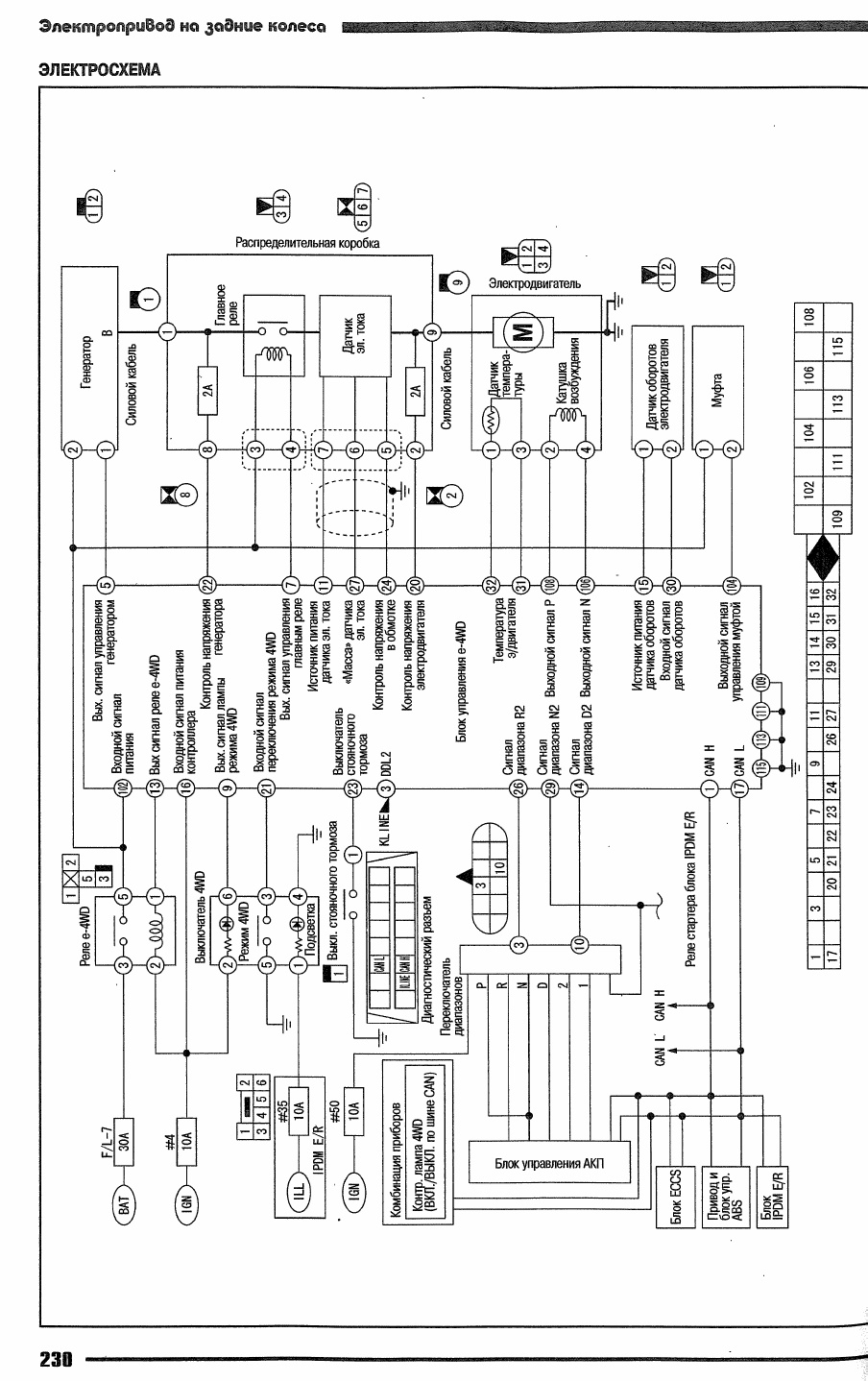

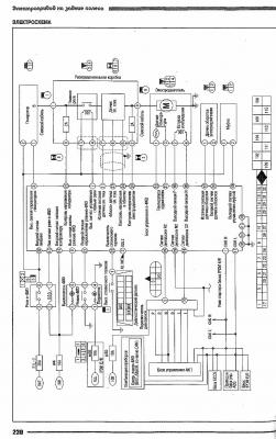

Приветствую Всех! Есть ли у кого схема подключения эл.мотора заднего редуктора и силового генератора? и сколько потребляемый ток у данного эл.мотора?
нашел схему подключения:
Rus25
По сути данная схема не чего не даёт,без других узлов работать не будет.Скорей всего контролер придётся делать самому или искать кто сделает.

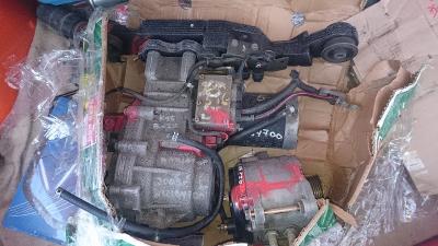

Приветствую! Можете подсказать по номинальным и максимально возможным амперам потребляемым эл.двигателем заднего редуктора Ниссан Куб.
Rus25
Максимальный ток  90 ампер ,напряжение 75 вольт . Обмотка возбуждения 12 вольт,при смене полярности    меняется направление вращения электродвигателя .Электромуфта также 12 вольт. Вот примерные данные контролера.

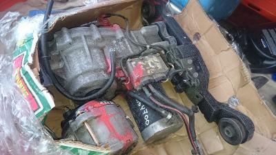

Андрей89ру
Приветствую Всех! купил задни мост и генератор от Ниссан Куб. для БМВ точно маловат, а вот для самодельного авто весом до 400кг вполне будет- так что буду делать не регистрируемый эл. мобильчик на 4-ых человек...
Электрохомяк
Скорость будет 30-40км/ч,да и то не долговременно,мотор перегреется,в нём встроен темп.датчик.У меня давно такой лежит,передаточное число 1/36.Если его использовать на электромобиле,то нужно на вторую ступень этого редуктора прикрепить электродвигатель помощнее тогда и скорость больше будет.Вторая ценная вещь в этом редукторе это электромуфта.С помощью её можно организовать более экономичный режим движения такой: разгон-накат-рекуперация,недоступный при постоянном сцеплении двигателя с редуктором. :-)
