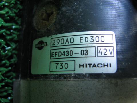

Андрей89ру
уже столько перерыл интернета и нет ни где параметров крутящего момента у данного двигателя Хитачи. но интересная информация была на форуме ниссан тиида про характеристики данного мотора в 3кВт при 3000об и 6кВт при 6000об...
может все таки кто нибудь знает крутящий момент?
на картинке 730- это всего лишь номер и он разный на каждом двигателе (вот пример) http://japan.autovladivostok.ru/auto-Nissan-tiida-dba_nc11-reduktor_zadniy.html
