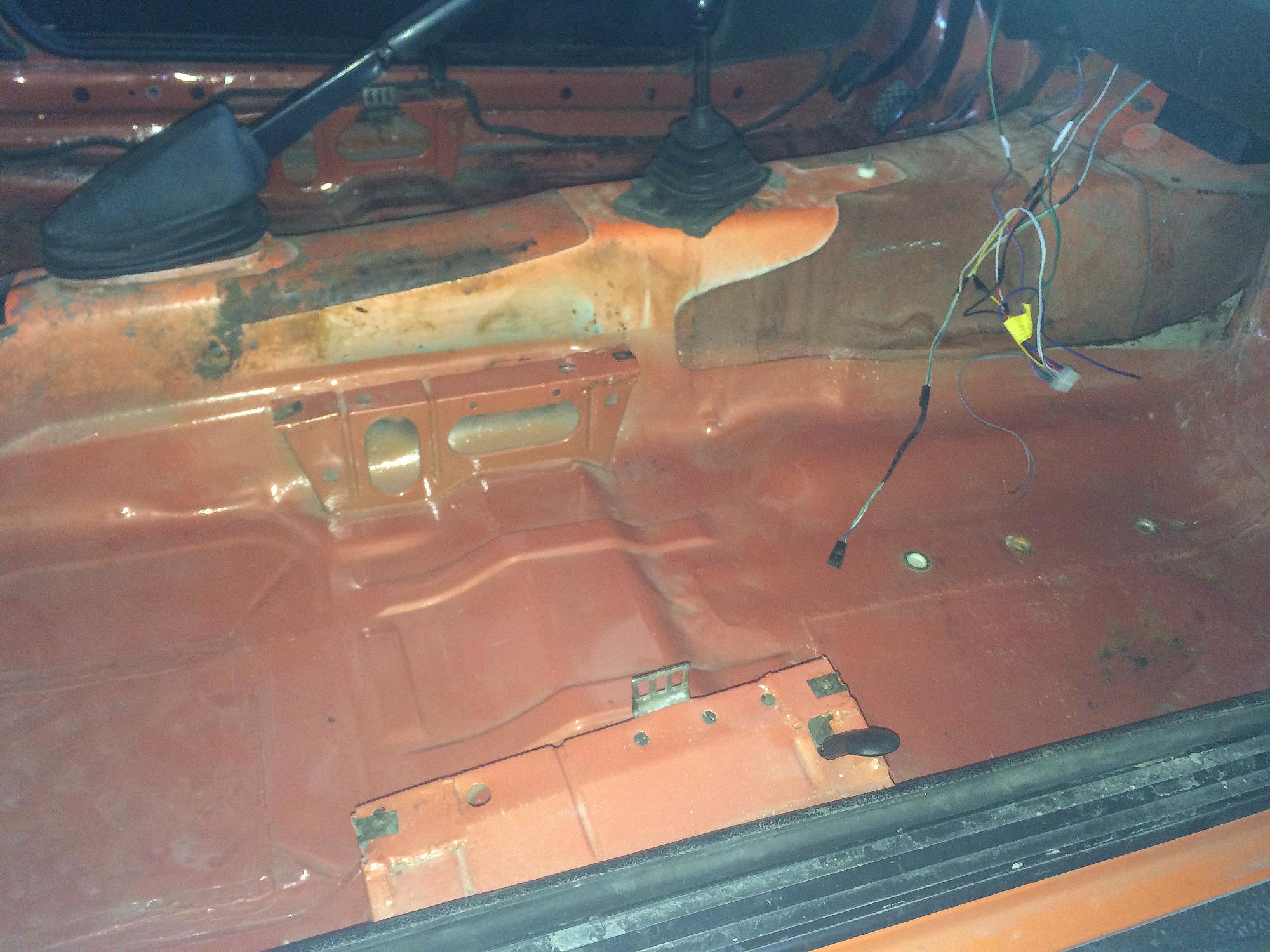

M.I.G.
#10
а есть фото е21?
и чем она так насолила?
просто я не знаю ни одной е21 в РФ, в которую можно было бы вложить такую сумму на переделку.

Андрей89ру
Цитата: M.I.G. от 21 Дек. 2015 в 23:26
а есть фото е21?
вот-полностью восстановленный кузов
