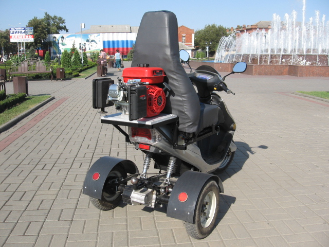

У меня тут возникла бредовая идея использовать моторколесо в качестве генератора в связке с маломощным ДВС 31 куб.см.
Вижу два варианта:
1) МК редукторное, 36В 250Вт, разбираем, оставляем только ось, статор и ротор с магнитами и соосно соединяем с маховиком ДВС. Как будет работать такая схема на 3000-3500 об/мин? Можно ли получить около 800Вт с такого генератора?
2) МК с прямым приводом 48В 500Вт, не разбираем, а стыкуем ротор соосно с маховиком и раскручиваем до тех же 3-3,5 тыс. об/мин. Как себя поведет моторколесо на таких оборотах, если оно рассчитано на 300-400 об/мин при номинальном напряжении? Про мощность не спрашиваю, т.к. она скорее ограничится мощностью ДВС.
Напряжение на выходе не важно, выпрямим и преобразуем в нужное стабилизированное, ток не будем превышать номинального для выбранного двигателя. Просто интересно, не будет ли перегреваться само железо от вихревых токов.

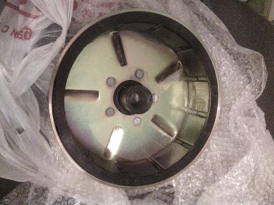

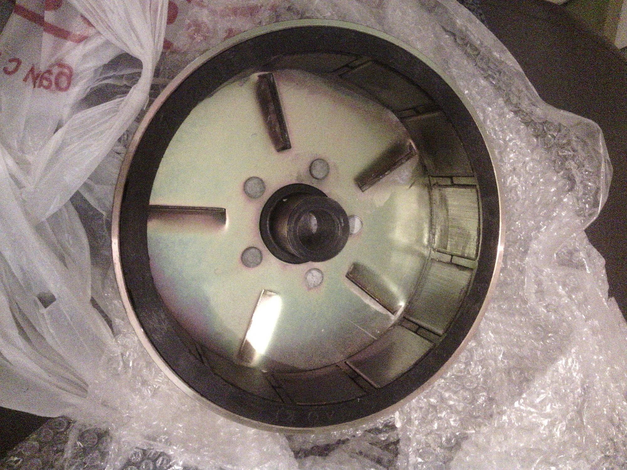

Вот кажется сам генератор http://ru.aliexpress.com/item/48V60V72V-3KW-electric-vehicle-charging-generator-electric-vehicle-range-extender-generator/32508021548.html?spm=2114.10010208.0.104.mh9i1D, на статоре 18 катушек, а вот магнитов хз, скорее тоже столько. Они скорее всего не стали заморачиваться и поделили по 6 пазов на фазу.
Piramidon
Внесу поправку, катушек действительно 18, а вот магнитов всего 12, но широкие
i8086
Ну что же, молодцы китайцы, делают годные вещи. Диаметр ротора небось сантиметров 15 или меньше?
Piramidon
Наверно, около 20.

Итак, собрал генератор на базе двигателя редукторного моторколеса. Напряжение без нагрузки на холостых около 36В, на средних порядка 70В, на максимальных оборотах 120В. Но при подключении АКБ для зарядки напряжение 60В и ток больше 3,5А не повышается. ДВС не развивает оптимальных для него оборотов. Думаю нагрузить генератор резистивной нагрузкой и найти точку максимальной мощности, а дальше ШИМ-регулятор для заряда АКБ.
