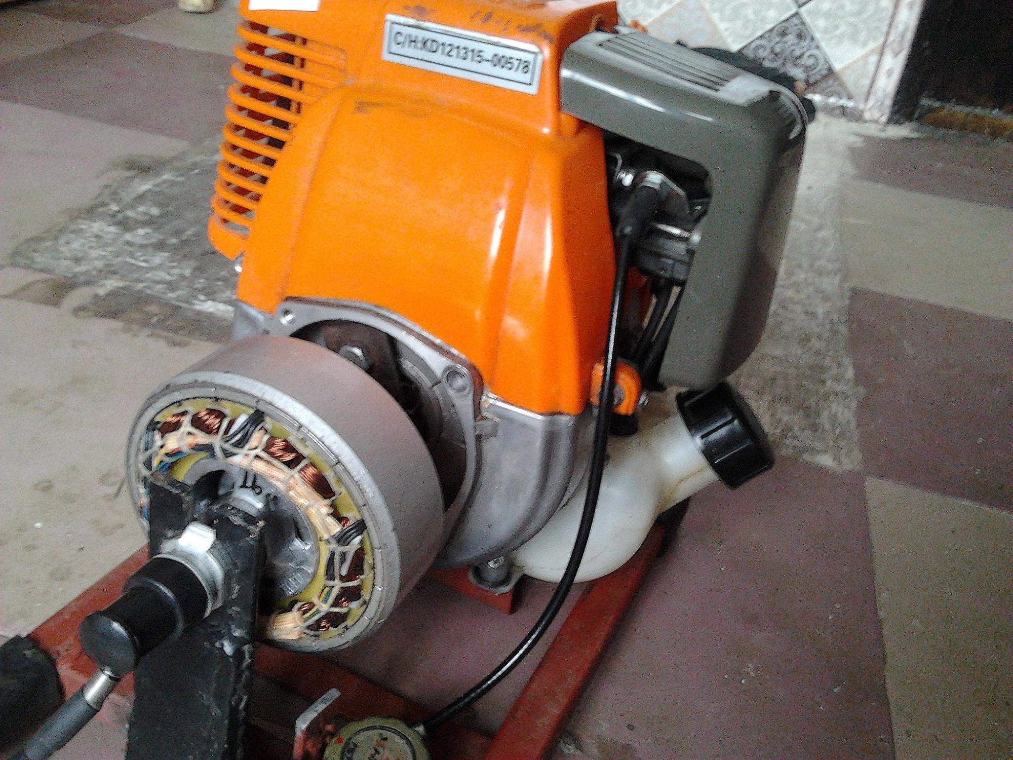

Итак, собрал генератор на базе двигателя редукторного моторколеса. Напряжение без нагрузки на холостых около 36В, на средних порядка 70В, на максимальных оборотах 120В. Но при подключении АКБ для зарядки напряжение 60В и ток больше 3,5А не повышается. ДВС не развивает оптимальных для него оборотов. Думаю нагрузить генератор резистивной нагрузкой и найти точку максимальной мощности, а дальше ШИМ-регулятор для заряда АКБ.
Оптимальные обороты для этого мотора 5-6 тыс.
i8086
Вот, из этого следует, что нужен ШИМ-регулятор тока заряда АКБ, иначе моторчик никогда не разгонится до этих оборотов. Мощность данного 4-тактного ДВС 1 кВт при 5500 об/мин, к тому же на этих оборотах самый экономичный режим.
PS: а что с обмотками случится на большой скорости? Они ведь неподвижно закреплены, центробежная сила на них не действует. А по току я не собираюсь снимать более 10А, а это номинальный ток данного моторколеса.

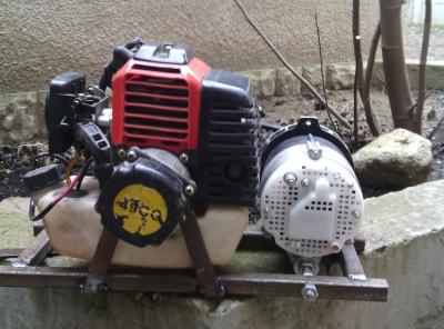

Я же написал ,делал для инвалида, но инвалиды, люди с особым складом ума, когда оговаривали техзадание, то я неоднократно объяснял, что будет бензиновый моторчик крутить генератор, туда нуно наливать бензин, нажимать кнопочку электростартера, но как то не заострил внимание, на то, что из него будет выходить вонючий дымок, а об этом инвалид не догадывался. Собрал генераторную установку с такими характеристиками:
Мотрчик 1,7 л/с, генератор 1000вт, 24 в, при тестовом режиме работы с генератора снял 30 А, примерно 600 вт, для зарядки и движения инвалидной коляски этого вполнедостаточно.

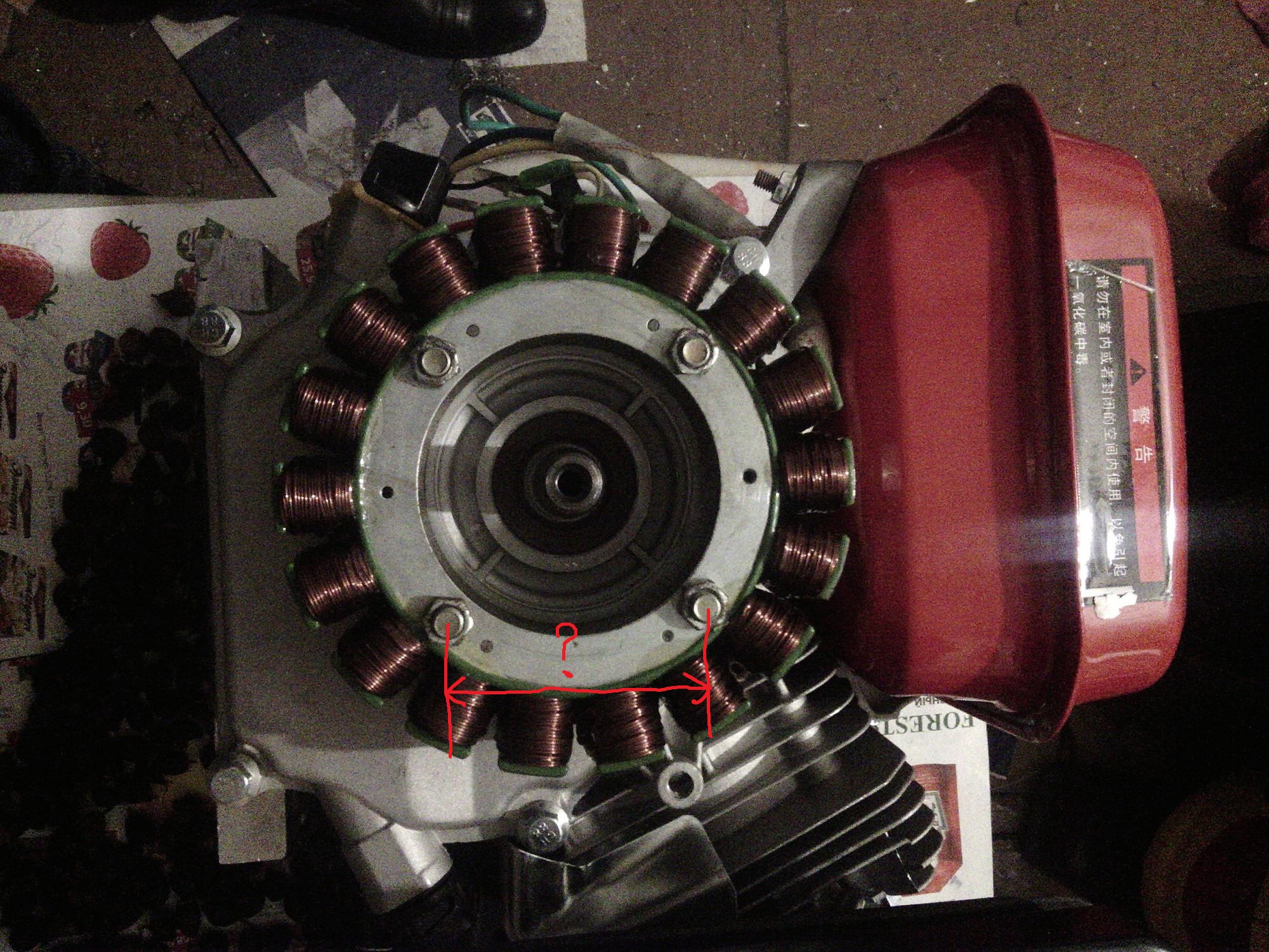

i8086
[user]Piramidon[/user], не помните какое расстояние между точками крепления статора? Насколько я понял статоры и роторы у всех версий одинаковые по конструкции, только в зависимости от мощности толщина набора пластин и ширина магнитов отличается.

#26
Это чертеж двигателя Лифан, он же аналог Хонды, хорошо если по крепежу совпадает, а вот коленвал имеет 6 или 8 модификаций.
Удалось выжать 360Вт, перекоммутировав обмотки с звезды на треугольник. Но все равно этого мало.
