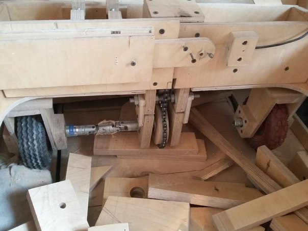

Здравствуйте всем у меня такая ситуация в 2012 году сломал позвоночник уровень с-6 врачи сказали что теперь я некогда ходить не буду,но через год мне удалось построить на свои деньги очень дорогой тренажёр на базе LOKAMAT который превосходить в десятки раз его аналога. Вопщим мне удалось сделать механические ноги которые  помогают полностью поролезовоным ногам ходить,и 2014 году я установил их на ходунки с колёсиками на которых мне удалось пройти 400 метров без помощи людей и
электро двигателей,ходунки хорошо зарекомендовали себя и могут ходить палюбой поверхности,но есть недостаток это низкая скорость ходьбы и усталость.(Теперь мне нужна помощь я хочу установить два электро колеса вперёт размером не более 10см диаметра,колесо должно иметь свободный ход-накат,при поднятия ноги колёса должны приводится в движения скорость должна от 2х километров и выше но при такой скорости должна быть хорошая тяга хотябы 100кг,чтоб преодолевать неровности и ямы,и переключатель поворота ,переключатель вперёт нозат.Присоединяйтесь  к теме давайте вместе найдём выход в этой  ситуации всем спасибо.

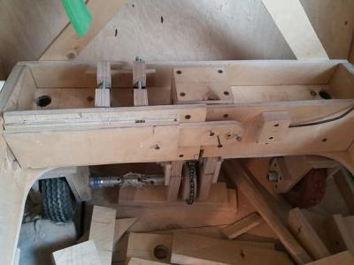

Я по фото вообще не понял, как это работает, колесо вам нужно от Инвалидных кресел на электротяге, там есть варианты с максимальной скоростью до 5 км/час. Не сгорит.

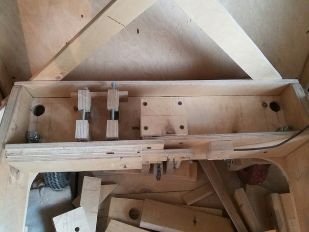

[user]chek[/user], Сейчас объясню как оно должно работать (1-Колесо должно свободно крутится, иметь свободный накат,зачем?Чтоб свободно идти без сопротивление.)2-Колёса должны иметь диаметром не более 100мм,зачем?чтоб было компактно легко и темболие передние колёса должны поворачивать,и при повороте нога пойдёт вперёт и можно задеть колесо.На фото видно привода,их недолжно быть,так как раз наступаешь ногами имена туда.(Ещё раз повторюсь передние колёса поворачивают, Поэтому лучшим вариантом будет мотор колесо.Кстати я не видел не разу электро инвалидную коляску и что там за моторы с колёсами.  :bn:давайте искать выход что посоветуете?

Пока видео не увидим, как это работает, обсуждать  и предлогать нечего.
