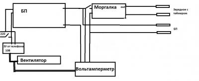

Не нашел в продаже достаточно мощного тумблера, буду делать дополнительную пару выводов на моргалку, отдельно. Предохранитель убрал )) Схема, конечно, монстрообразная.

Посмотрите схему управления.

Fed9i
Схему управления чем, не понял?

Рассчитываю на ток 5-6А, может,  этот ток окажется не полным для бабаха... А какая часть может бабахнуть? Еще планирую нагрузку включать при моргании, 0,5А в виде лампочек, в параллель АКБ, в БП еще резистор шунтирует, 430 Ом, может, это снимет вероятность бабаха?
Чего-чего, а бабаха мне уж точно не надо, это будет уж слишком.
Кass
Не понял ничего про тумблер. Тумблер то по входу нужен, на 220В. Там ток то маленький.
Fed9i
Та там есть тумблер, то я другой хотел ставить, на 12В, чтоб на моргалку переключать провода. Уже убрал я его со схемы. Тут вон вопрос новый возник, говорят, взрыв будет (возможно), как от него спастись, посоветуйте плз.
