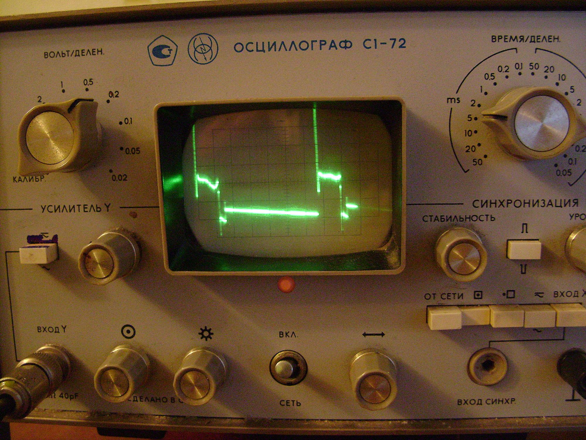

Олег.
Комповое ЗУ подключено через полевик к аккумулятору. Частота около 30Гц, ток около 10А. При зарядке стрекочет  ( и очень давно...)
На клеммах батареи.
