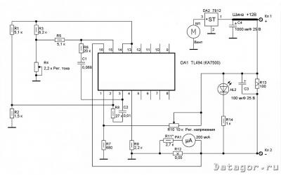

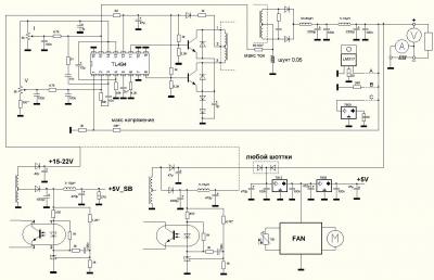

Если хочешь, чтобы твой блок питания стабильно работал и выдавал нужные тебе напряжения, его нужно немного переделать. Переделка несложная, доступна даже тем, кто не особо разбирается в электронике. На каких микросхемах собран твой блок питания?

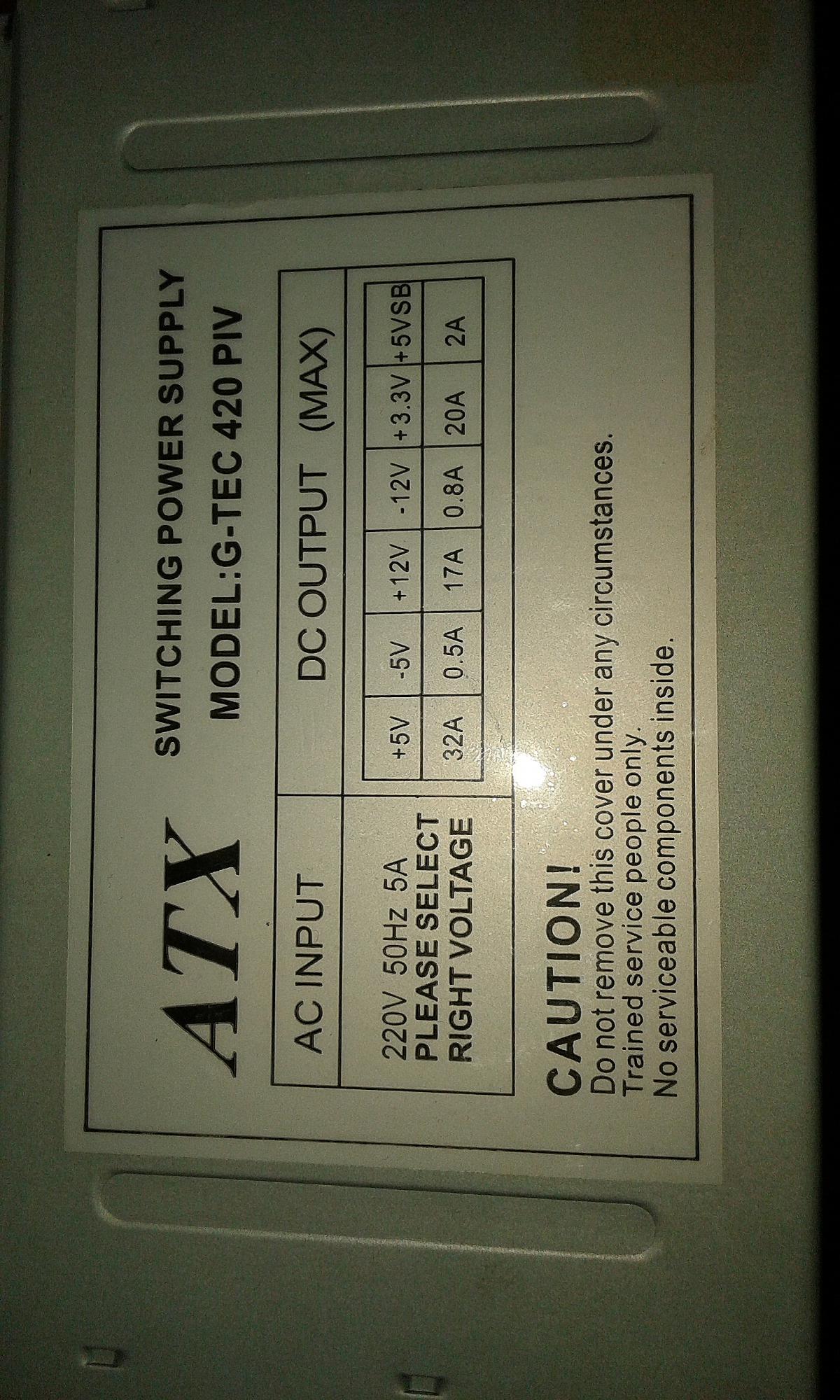

[user]Perepol[/user], всё правильно, ты сделал ещё один нерегулируемый выход напряжения на своем блоке питания. Он будет работать нестабильно, поскольку напряжение с выхода твоего выпрямителя не поступает на управляющую микросхему. Переделка блока питания на KA7500 (это аналог TL494) несложная. Напиши модель своего блока питания.

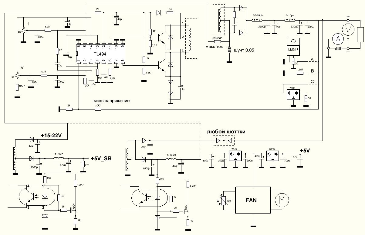

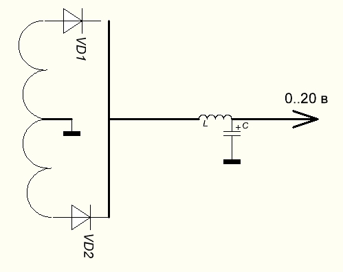

Надо делать регулятор напряжения и тока ,напряжение от 0..20В ток зависит от мощности БП вам виднее от 0..20А.
Пяти вольтовую обмотку оставляем свободным,берем только от 12 вольтовой.Убрать резисторы от 5 и 12 вольтовой защиты ,связанные с 4 ногой
если по проще то

Занчит я подключился к концам 12 волтную обмотку и ставил там диодний мост по схеме Грец тоест 4 диода.Может как нибуд пользоватся етим мостом и от него кинут какая то обратная связь к  микруху?

WERAS
Вы что собираетесь делать,лабораторный БП или ЗУ. Вам не нужен мост! делайте так и вопросов нет

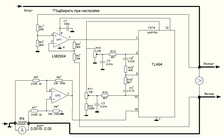

Цитироватьtl494 (SP494,KA7500B) + lm339(lm393)
выпаиваем лм339,
с 1й ноги 494 отцепляем резюк в 5в, с 1й резюк в 12в меняем на 3ком, ставим переменник с 1й ноги в землю 1ком,
с 4й ноги отрезаем все кроме резистора в землю.
на этом этапе регулировка +6- +27в.
далее делаем мост: выпаиваем полумосты с 5в и 3.3в выпаиваем дгс - ставим на его место перемычки, вычищем все с 5в участка платы, ставим на этот участок отрицательный полумост от 12в положительного полумоста, ставим конденсаторы правильно тк теперь относительно минуса земля получается положительной .
все, по итогу получаем регулировку до 53в!

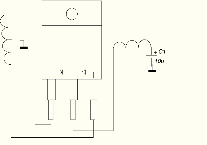

Цитата: Perepol от 04 Янв. 2020 в 17:14Чтоб поддерживат напряжение в норме на остальних линий ШИМ контролер делает какие то магии
Вся магия прямохода в его дросселе. В компьютерных и многих других БП он намотан на кольце (торе, бублике), потому называется тороидальным.
Трансформатор в таких БП просто согласует амплитуду напряжений. Грубо говоря, первичная 310 вольт, вторичная 24. Далее после выпрямителя стоит дроссель, и именно этот дроссель осуществляет преобразование мощности, оно же преобразование напряжения и тока.
ШИМ контроллер регулирует поступающую на дроссель через трансформатор энергию так, чтобы получить напряжение и/или ток, заданные параметрами обратной связи.
