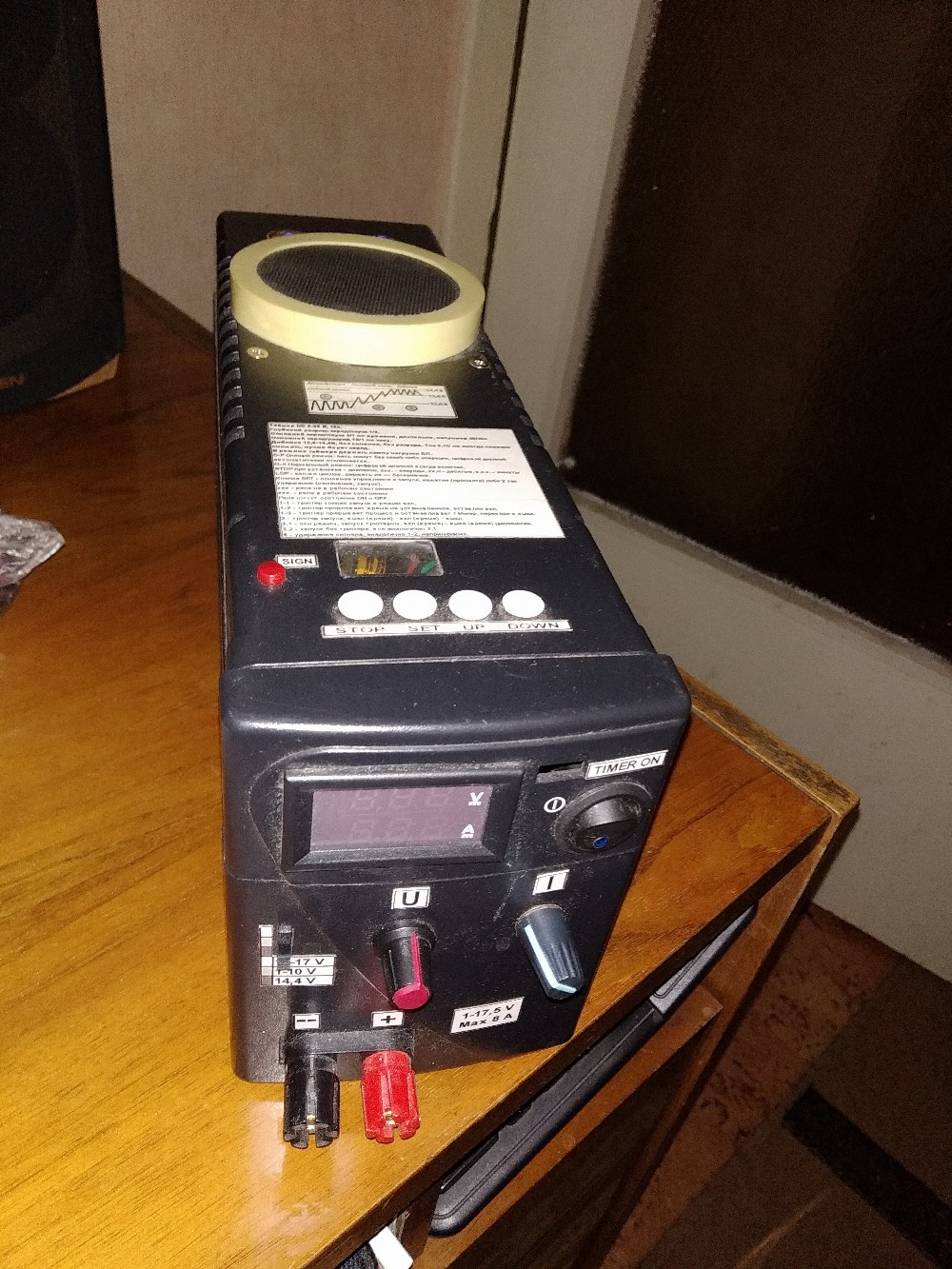

Fed9i
А у меня зарядное-блок питания из компьютерного БП выглядит так.
В корпус от ИБП засунут БП, вольтамперметр, сверху - прерыватель с Алиэкспресса, чтоб выставлять вручную режимы моргалки, дальше - вентилятор на вдув, еще 2 гнезда под лампочки, одна на выход самого БП, до моргалки, другая - на выход на клеммы, после моргалки, чтоб в режиме паузы делать разряд по желанию.
Теперь еще подмывает собрать Бережок. Не знаю, нужно ли мне это, руки чешутся.
