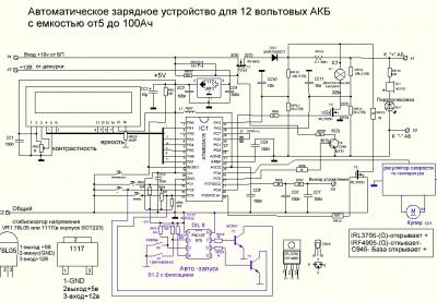

Переделка компьютерного БП в зарядное.

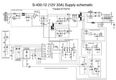

Схема серьёзного 400Вт БП на TL494. Наглядно нарисована, подробно расписано назначение каждого узла.
GT TF1 60V 20Ah Chilwee DZF
Паяка
Отметим, что в подобных широко распространённых БП реализованы и защита от просадки выхода (Short circuit protection, транзисторный каскад через диод на ногу 4), и ограничение вторичного тока (Current loop, подачей сигнала защитного шунта и некоторого заданного резистивным делителем напряжения на второй усилитель ошибки TL494). Зачем такая "избыточность"?
Дело в том, что при запуске ИИП должны зарядиться выходные конденсаторы, а также быть обеспечен пусковой ток полезной нагрузки. Потому current loop настраивают на повышенный ток, но кратковременно допустимый. Но при перегрузке и просадке выхода ниже определённого уровня, в БП без дежурки просядут и опорные напряжения, регулировки и защиты перестанут работать должным образом. Потому сделана защита и от просадки выхода.
